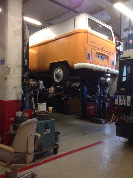

Da var installasjonen av løftebukken ferdig, og panelen fikk være den første til å teste det nye vidunderet. Planer for bilen: bytte alle staag og fôringer i forstillingen , alle hjullagerne, bytte forgasserene til 36mm dellorto, sveise litt rust og hvis det blir tid: bygge campinginteriør.

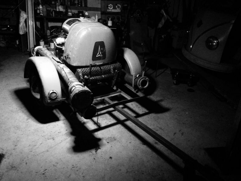

Siden Dyrøybussen opprinnelig er en brannbil, så hentet jeg en brannpumpe i helgen. Den hører vel til i denne tråden. Magnettenningen var gåen, men jeg hadde en ny på hylla. Nye plugger og ny bensin, så startet den. Sort off.. ;D[attachment=1]

Hvordan funker magnettenningen i bil? Må ikke den bygges om siden den er laget for å ligge på jevnt turtall eller går det bra? Har en liggende for salg, men ser jo litt rått ut. ;)
Sv: Dyrøybussen
StarBugs Geir wrote: Hvordan funker magnettenningen i bil? Må ikke den bygges om siden den er laget for å ligge på jevnt turtall eller går det bra? Har en liggende for salg, men ser jo litt rått ut. ;)
Det påstås at turtallssperren må fjernes, og at en må lage stoppknapp for at ikke motoren skal gå etter tenningen er slått av. Ligger tråder på vwnorge.
