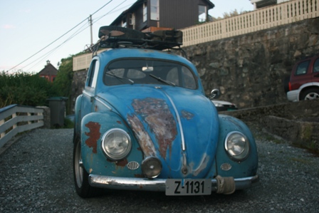

Men idag fikk jeg plukka ut motoren. skulle sette inn ny maskin men fikk da en ny utfordring. sving hjulet passa ikke. da har jeg lært at det fins flere typer. og siden jeg er litt grønn på den biten fikk jeg lura lysø industrier ut for og peke  :thup vi fikk ny på plass og sentrert klutsjen (ikke så vanskelig som jeg trodde) :P motoren er nå på plass og klar for oppstart engang i morra satser jeg på :) da er det montert elektronisk tenning så nå er jeg klar for og slippe flere stifter  :P så med litt klaffing så skal bilen være med på crusing i morra. de som lever får se  ;D

jupp vært på en liten prøve tur nå. motoren virker veldig bra. har en liten utfordring i at varme pottene ligger kliss oppi karroseriet. så det forplanter seg godt i en bil som allerede mangler all isolasjon :P

jauda.. da er 1200 maskinen satt på benken igjen. var slitt dynamo på den. da var det bare og få den ut igjen. men jeg kjøpte en 1300 longblokk av lilleblå her inne som skulle være bra  :thup så idag har jeg vær hele dagen i garagen og demontert vaska og montert deler på motoren. svein kom innom på litt tenning miks og hjelp til og dytte på plass motoren. starta på første forsøk MEN vi gikk fort tom for bensin. nå er det andre motoren jeg har satt inn denne uka med dårlig bensin pumpe  ::) men med masse gammelt liggende strød så ordner det seg altid  ;D så nå satser jeg på og kunne være klar til scc  :thup neste prosjekt blir og legge ut bremser og gå over forstilling.

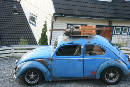

moro og kunne lage litt egen stil på bilen. kommer nye stoler og hjemme lagd tak trek i den iløpet av uken hvis tiden strekker til :P scc er planen. motoren som jeg satt inn virker veldig bra. litt justreing igjen for og få den til og gå på tomgang, men det bør gå.
Sv: Tommys Garage..
Skjer litt her om dagen også. har fått justert motoren så den går som den skal. nye stoler har komt på plass. har surra på litt inni bilen med og få på plass paneler bak og starta fjerning av gammel lim før jeg skal lage tak trekk til bilen. utvendig har det kommet nye dekk og justert puma  ;D bilder kommer litt senere idag. lavere kan den ikke bli, da kommer jeg ikke inn i garagen..  8)
