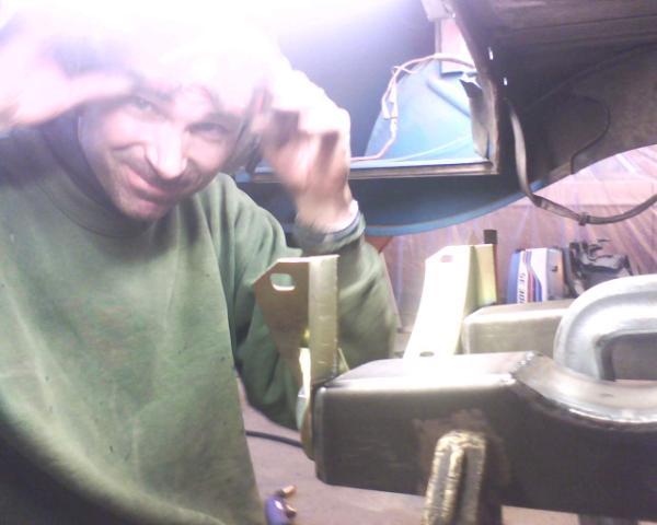

Igår var det utrykning til Norheimsund. Oppdraget var å sveise inn nye IRS rammegafler/chassisbein på bussen, slik at lakkering under kan fortsette. Nødnummer 113 responderte hurtig, og Andre og jeg var avgårde før fuglene feis (ja, nesten i alle fall).
For flere bilder se Regen

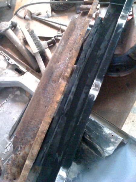

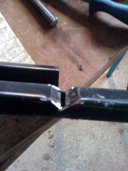

Nødnummer 113 Hjellestad har trått til igjen, nå var det cargo-dørene som måtte til pers og få ny ramme i nederste kant. Grunnen til dette var at her var stålet altfor tynt, hovedsaklig på grunn av totalt fraværende overflatebehandling fra VW-fabrikken sin side.
Takker André hjerteligst for nok en fabelaktig innsats for å få denna kjerra enda et skritt nærmere tørre Bergenske sommerveier!

Ser veldig bra ut Svein. Får du kjøpe nedre del av dørene som reproplater? Hva gjør du med platen bak der det var overflaterust, sliper og behandler med noe?
Ja, Erik, jeg kjøpte dør-ramme-delen hos Schofield. God og tykk stålkvalitet. Kjøpte også det ytterste skinnet på de nederste 30 cm av døra, men dette var såpass bra at André vurderte det til å være godt nok.
Når det gjelder overflatebehandling bak rammen der, så får André svare på det, trur jeg...
