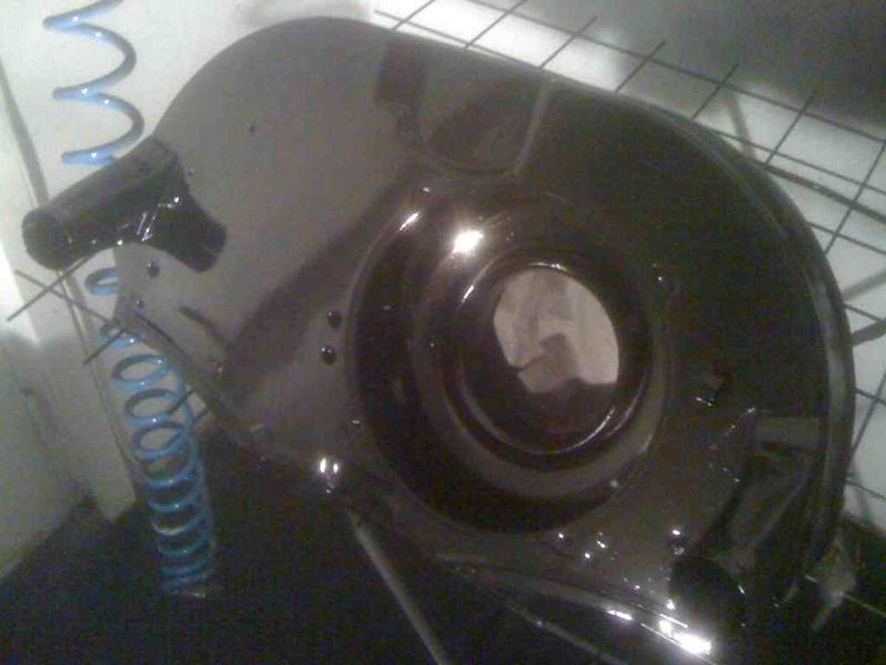

Når da gjeld stativ so har eg sett i alle KCW prosjektråda att dei har eit eige stativ til viftehus. berre ein enkel konstruksjon som dei trer huset oppå. og alle smådeler vert knytt med hesjastreng på eit sånt klestativ med hjul(les ei ramme med hjul) Delane er ikkje berre knutt oppe , men og ned. sånn att dei heng i spenn og dermed ikkje reiser so langt

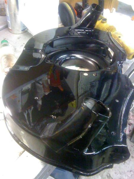

Nytt lakkforsøk i kveld. Får se på neste tirsdag hvordan det gikk og støvet har lagt seg. Som vanlig et crappy mobilbilde:

hvordan gjør du det når du skal vasle pistolen etter bruk - blir det ikke mye vaskemidler mot lite lakking ?
ser forøvrig pent ut :)
Sv: 56 cal-look + motorbygge
Jeg trodde også det først, men det går ikke mer enn 1-2dl tynner. Bruker BT sin vasketynner. Nå må du legge deg Hans.
vedrørende leggetid så har du nok helt rett i det :)
Finnishen var bedre enn jeg trodde når jeg pluket ut viftehuset fra lakkboksen etter en uke. Trolig har jeg hatt for lite lakk i strøk nummer to (etter 5 minutters tørking) slik at det ikke flyter skikkelig. Har her pusset med 800 og 1200 papir, maskinrubbet, maskinpolert og vokset for hånd. Fortsatt noen striper, men det blir bedre. Slipte og rubbet igjennom den sorte fargen, så det må lakkes på nytt.

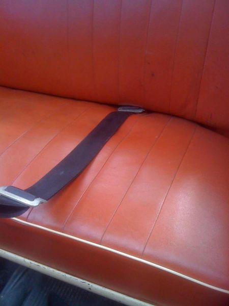

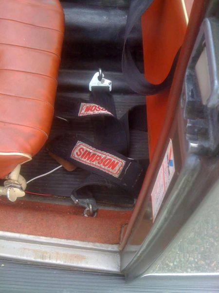

Hey! har du noen bilder av hvordan du har festa 4 punkts beltene i bilen? sliter litt med og bli enig med meg selv her :P
Jeg satte inn belter I Bråke-boblen også  på tampen av sesongen, og er fornøyd med plasseringen. Skal knipse noen i morgen.
Ikke bilde av rett bil i rett tråd, med prinsippet er det samme....
