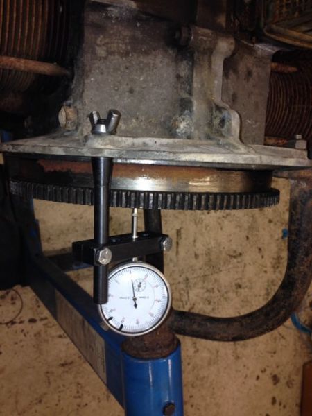

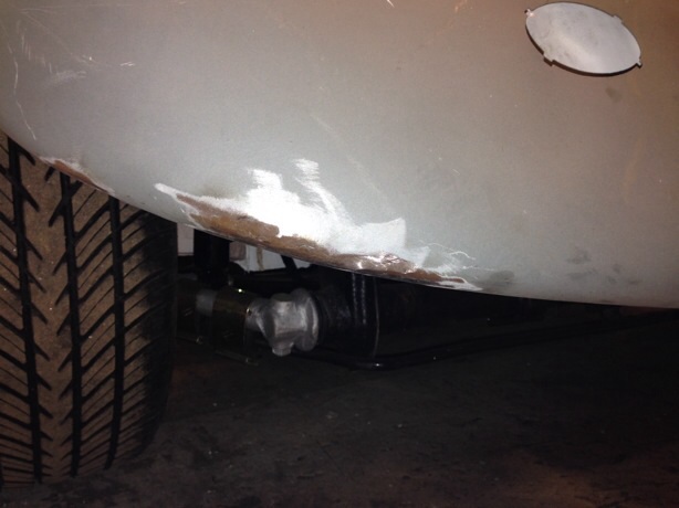

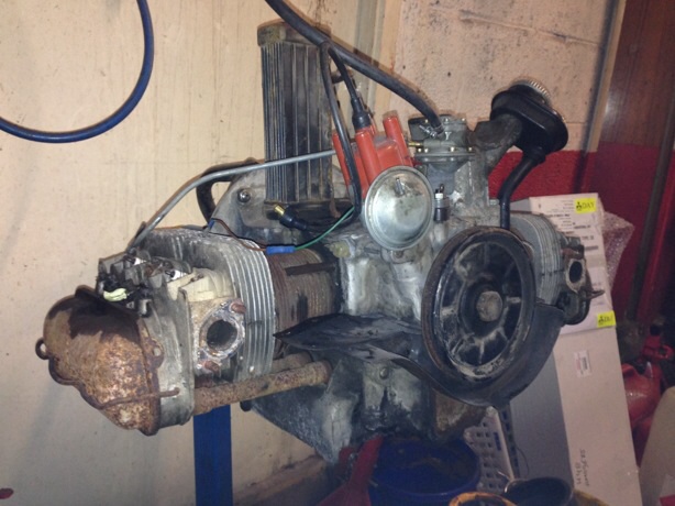

Da er arbeidet med motoren igang. Ingen knekte skruer her. Alt løsnet mistenkelig lett.[attachment=1] endeslakk ca 0,10mm = godt innenfor toleransen. [attachment=2] Trygve er i gang med sveis og retting av bulker på skjermene.[attachment=3]
- image.jpg (91.43 KiB) Viewed 5994 times
- image.jpg (41.73 KiB) Viewed 5981 times
- image.jpg (57.36 KiB) Viewed 5977 times

Motoren har muligens blitt overhalt en gang tidligere da det fulgte med originale (tomme) esker for veiv,råder, kam og løftere i kjøpet. Slarken på rådene i veiv-enden var ca 0.30mm. Det er også innenfor toleransene og jeg tror dette blir en god originalmotor når jeg er ferdig med den.
