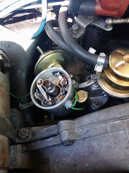

Selv om den kondensatoren jeg fikk i dag var type 3-spesifikk var ledningen for kort. For å unngå å skjøte den byttet jeg plassering på kondensatoren:[attachment=1]
Bytter resten av tenningsdelene i løpet av helgen samt går lett over gasserne, så får vi se om ikke det kan gjøre susen.

Henrik wrote: Selv om den kondensatoren jeg fikk i dag var type 3-spesifikk var ledningen for kort. For å unngå å skjøte den byttet jeg plassering på kondensatoren:[attachment=1]
ikke satt fordeleren feil vei vel? :P

Nope ;D
Sv: Laila - 1969 Fastback
Dobbelsjekk rekkefølgen på pluggledningene. Jeg rotet mye før jeg oppdaget den banale feilen. Da oppførte den seg som du beskriver.
