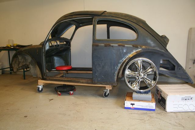

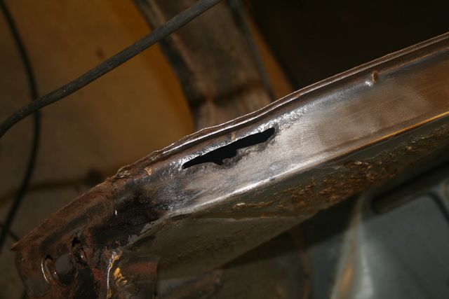

Så var det tilbake til rusten.

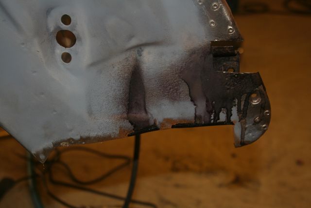

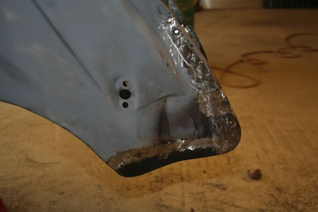

På venstre side skiftet jeg nedre del av frontspissen.
På høyre side var det kun nødvendig med to små biter.
080810 015 [640x480].jpg (45.11 KiB) Viewed 4624 times
080810 016 [640x480].jpg (39.67 KiB) Viewed 4620 times
080810 017 [640x480].jpg (42.26 KiB) Viewed 4627 times

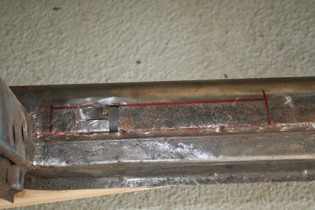

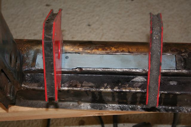

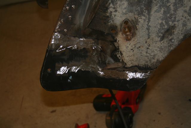

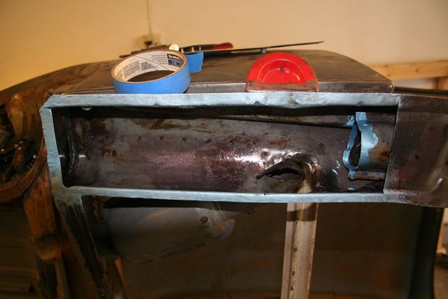

Da var en ny helg på Tysnes unnagjort.
Kanaler sto på gjørelisten.
Begynte med venstre side.
Her så det ut som om det var nødvendig å bytte ut litt på toppen også.
Utkappet viste helt strøken bakside og rikelig med metall hele veien.
Men har man først kappet, er det bare å fortsette.
150810 002 [640x480].jpg (63.47 KiB) Viewed 4573 times
150810 003 [640x480].jpg (59.4 KiB) Viewed 4581 times
150810 004 [640x480].jpg (55.98 KiB) Viewed 4576 times

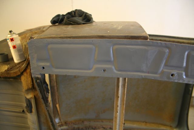

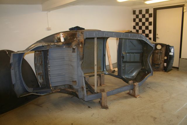

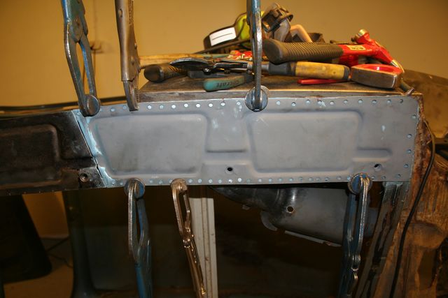

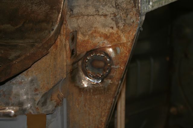

Så var det å få bilen over på siden.
I mangel på skikkelig karosseri vugge, måtte jeg improvisere med noen treklosser.
Her var det klassisk rust ved jekkfestet.
Kappet ut og gjorde klar for sveis.
Fjernet også deler av varmerøret (sommer bil  :)).
Kappet til platen fra wolfsparts, som forøvrig hadde kjempe passform og tykt stål.
150810 007 [640x480].jpg (61.28 KiB) Viewed 4613 times
150810 008 [640x480].jpg (58.09 KiB) Viewed 4578 times
150810 009 [640x480].jpg (56.32 KiB) Viewed 4574 times
150810 010 [640x480].jpg (55.41 KiB) Viewed 4583 times

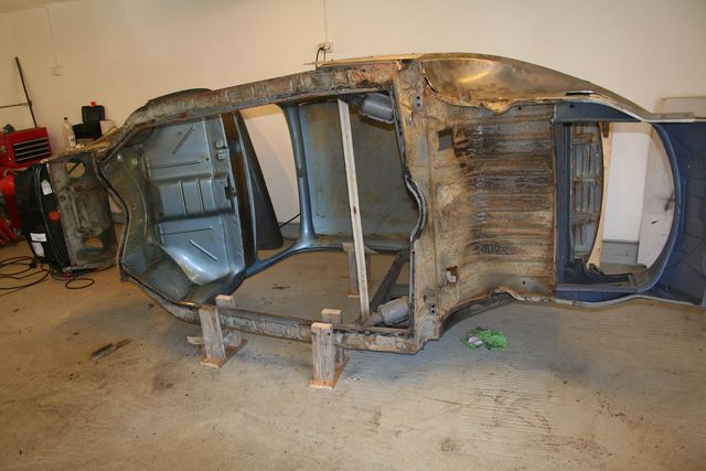

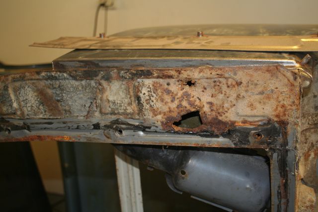

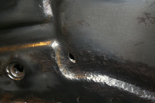

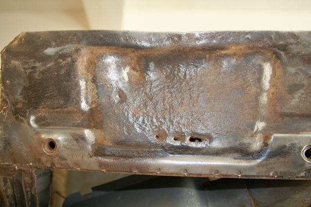

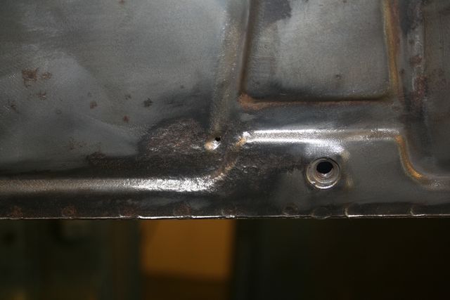

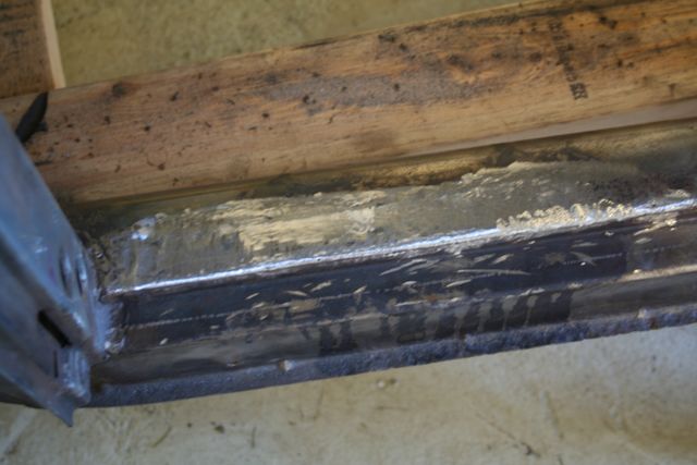

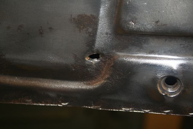

Skulle bare renske resten av kanalen som så strøken ut med lakken inntakt hele veien.
Da dukket det opp noen timers arbeide, når stålbørsten avslørte dette:
[attachment=7]
[attachment=8]
150810 011 [640x480].jpg (45.03 KiB) Viewed 4590 times
150810 012 [640x480].jpg (50.19 KiB) Viewed 4582 times
150810 013 [640x480].jpg (54.6 KiB) Viewed 4572 times
150810 014 [640x480].jpg (46.31 KiB) Viewed 4582 times

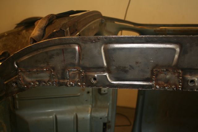

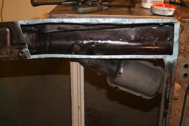

Heldigvis brukte jeg bare deler av det bakre kanalstykket fra Wolfparts.
Hadde da noen små biter å lappe med.
Tettet også gjennomgangene i karosseriet til varmepottene.
Deretter var det å snu bilen over på andre siden. Her var toppen av kanalen grei. Måtte bare skifte  biten
ved jekkfestet.
150810 017 [640x480].jpg (45.78 KiB) Viewed 4606 times
150810 029 [640x480].jpg (48.5 KiB) Viewed 4569 times
150810 023 [640x480].jpg (67.42 KiB) Viewed 4579 times
150810 024 [640x480].jpg (53.6 KiB) Viewed 4581 times
150810 025 [640x480].jpg (44.04 KiB) Viewed 4579 times

Til slutt lakkerte jeg resten av kanalen med syregrunning. Gikk over undersiden bak med roterende stålbørste og lakkerte her og.
Ingen flere overaskelser heldigvis.
Blir nok endel jobbing med stålbørste og sandblåsing før jeg kan snu den tilbake igjen.
150810 028 [640x480].jpg (51.39 KiB) Viewed 4643 times
