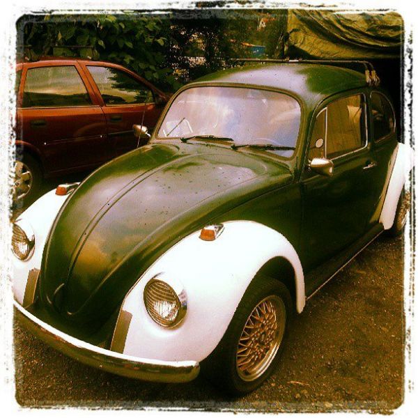

bilen hevet - dempere skiftet, skiver og tromler skiftet til nye med 4x100, byttet en caliper, sveist om en bensintank fra moderne sidepåfyll til gammaldags fyll i hjørnet (glemte ta bilder av herligheten :o)

....og duct tape over hullene til moderne fangere :D
Sv: **Hans Martins GARASJE**
Grådig bra!! Må ha meg et par sånne takbøyler, skrik ut om du har flere på lur ;)

da......har bilen vært på sin første kjøretur på 4 år ... og mistet et hjul i prosessen :D
Med bygevær der man skrur - løper i skjul  - skrur , hender det at detaljer glemmes.
Bremsepedalen er særs kjiip - har luftet rundt baut med bare fin ny væske så spørsmålet blir jo om hovedsylinderen har daua de årene den har stått i ro  - innspill  ?`(ja det har den/pøh - tror jeg ingenting på)
Ellers så er det god stil med 195 dekk fremme - tar innerskjermen slik seg hør og bør.  Så etter litt is og muffins blir det ut å lete etter hovedbremsesylinder - samt finne en lur måte å få strøm til coilen på¨som ikke innebærer en kabel som går ut døra, over bakskjermen og inn i motorrommet ;D
- oldschool fikset coil ledning ... jeg hadde stappet den som skulle til coilen på bypass ventilen ..... skal nå sette den på coilen og legge ledning videre fra coil til bypass og choke .... (gud bedre amatørfeil :) )
- bremsene - der skal jeg ut og etterjustere bremsebåndene bak så kan jeg se om pedalen fremdeles er myk etterpå ...

hans wrote: da......har bilen vært på sin første kjøretur på 4 år ... og mistet et hjul i prosessen :D
kan sikkert være en ide og blåse igjennom hele bremse systemet og starte på nytt.. Kanskje kanskje... Om ikke har jeg en pumpe fra en 67mod en plass i en eske som er satt en lur plass. Også fra tunet ditt forsåvidt :p
Her viste det seg at begge bremsesylinderene var gåen , samt et kobber rør som røk under SCC .. fikset nå.
nå må motoren ut - visste den måtte ,  men nå lekker det hissig ... :)  så da ryker 1500 motoren ut og 1600 motoren går inn
