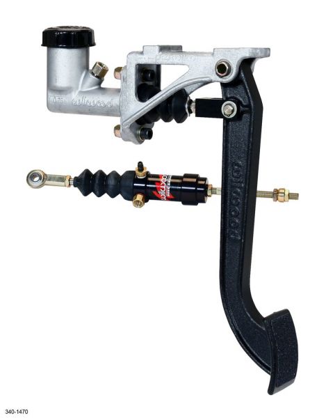

Vurderer og løysingar for justerbare hengande pedalar og hydraulisk clutch. Blir nok mykje Reodor Felgen her.........
Eksempel på hydraulisk clutch frå Wilwood

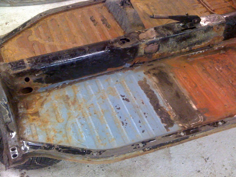

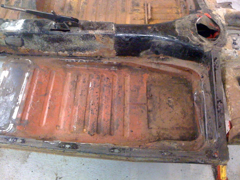

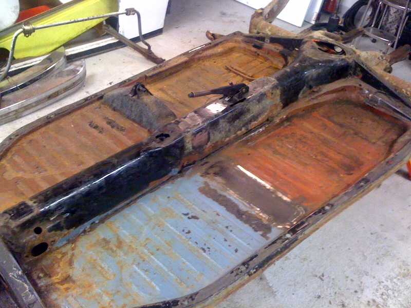

Då gjer eg meg for idag. Fekk vekk bortimot all asfalt/tectyl, og har fjerna det meste som skal bort på førarsida. Det vil sei:
- Jekkfeste
- Skinner og fremre feste/justering til stol
- Bremserøyr (bremsar aldri likevel
- Røyr til varme
Asfalten sat noko heilt for j....... men bort skal det!
Litt bilete idag og (Dette er mest for min eigen del. Blir jo ei slags dagbok. For andre blir det nok VELDIG mange uinteresante bilete......)

Sv: Geirs garasje -GSR-
Er det ikke andres dagbøker alle vil lese da...?
Kjekt å følge utviklingen skritt for skritt... detaljer er ofte vel så interessant som store hopp i handlingen...

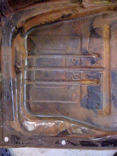

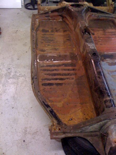

Då var venstre sida klar. Litt usikker på om plata under batteriet må byttast. Får sjå etter sandblåsing, men den er ikkje god. Hol rundt jekkfestet og nokre småhol etter fjerning av seteskinnene som må takast. Friskt å fint stål så det er berre kosearbeid

Var litt rusta der ja! Tynnslitt stål er ikkje noko serleg, så eg ville nok ha skifta batteriområdet. Men ettersandblåsing får du jo fasiten på kva som må skiftast

Flott progresjon her, Geir! Min erfaring med gravrust i deler av bunnplatene er at det er lett å bli lurt, du kan risikere å legge ned forgjeves arbeid i reparasjoner der du tilslutt ser at det er like greit å bytte. Har gått på samme smell to ganger...be warned!
