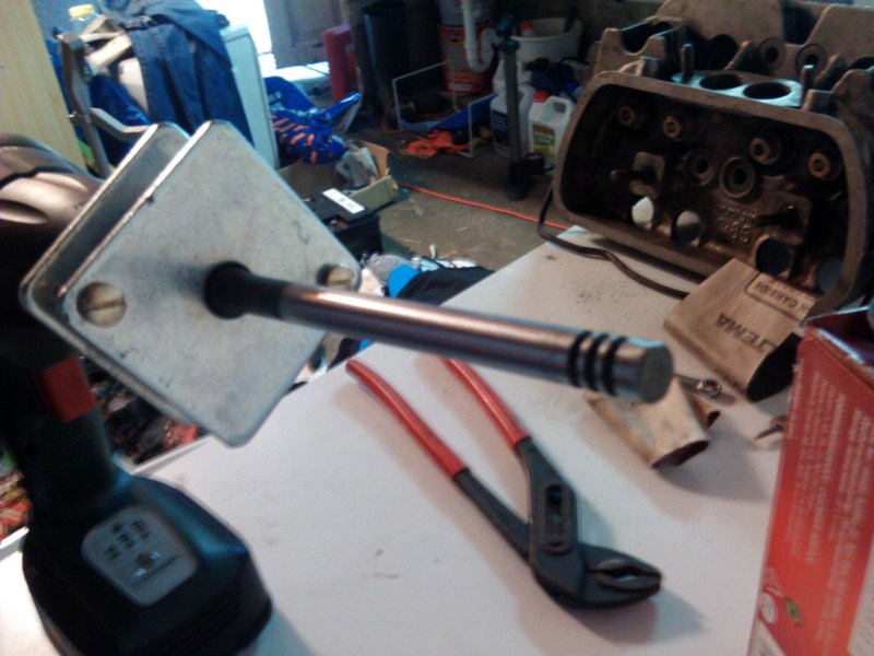

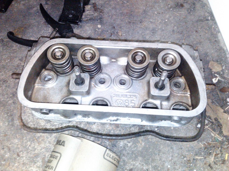

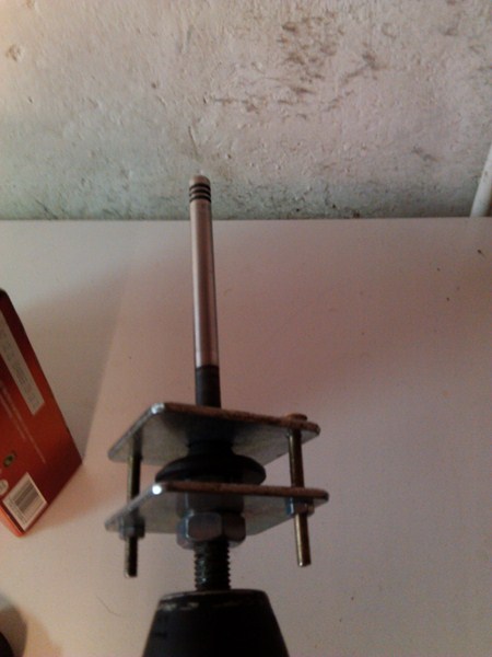

Nå er toppene nesten klare til remontering, så nå nærmer det seg her. Måtte justere diameteren på ventilstammene litt og laget da verktøy til dette:
[attachment=1][attachment=2]
Den ene toppen ble fin med ventiler (og potte tett), den andre må to av ventilsturingene justeres litt på.

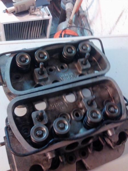

Topper offisielt ferdig:
Så jeg sier som Jehovas: enden er nær.
- IMG_20110729_204642 [800x600].jpg (61.27 KiB) Viewed 2259 times

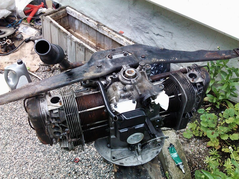

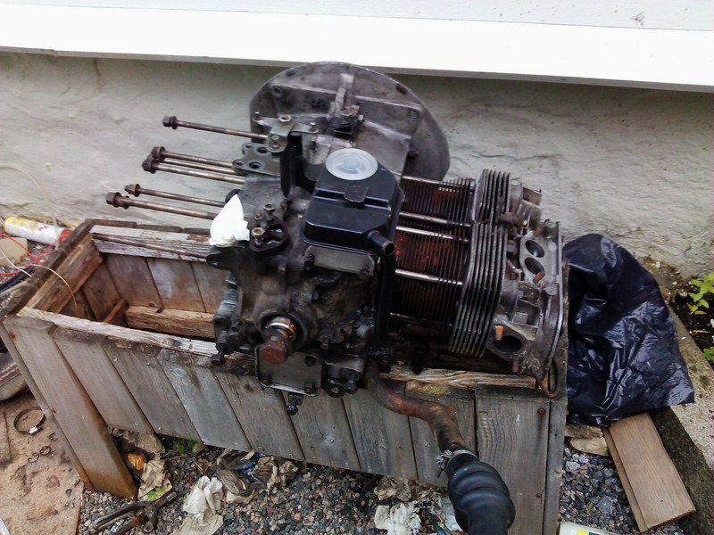

Stadig nogen fremgang:
I det andre siden skulle påbegynnes klarte idioten meg å sulle en mutter fra den ene toppen inn i blokken. Noen som har en genial måte å få den ut igjen på? Frister neste å la den ligge, men det ville vel blitt for lettvint
Trenger ellers et støtstangrør fort som juling, fant et lite hull i det ene.... Noen som har?

Mutteren er vel magnetisk, så da burde det vel kanskje kunne gå å fiske den ut med en magnet?Henrik wrote: I det andre siden skulle påbegynnes klarte idioten meg å sulle en mutter fra den ene toppen inn i blokken. Noen som har en genial måte å få den ut igjen på? Frister neste å la den ligge, men det ville vel blitt for lettvint![]()
Jeg har kjøpt en sånn magnetgreie som dette på Biltema. Den har reddet meg noen ganger...
Sv: Laila: 1969 Fastback
Prøvde med en magnet med hyssing i, det var lite effektivt. Den satt seg bare fast på at veiv, kam og løftere. Hadde kanskje vært bedre med en slik på "stang". Jeg får stikke på Sandsli om jeg ikke finner den igjen i løpet av dagen...
Da er dagen begynt godt. Mutteren pirket jeg ut av oljelokket i sumpen, støtstangrør ble donert av Tolo (Tusen takk!
), og arbeidsmannen i meg sto opp fra koma.

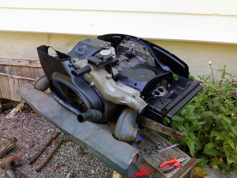

Nå skal jeg begynne på alt kjølestæsj og deretter eksos, tenning osv. Har et håp om å få motoren i bilen i kveld

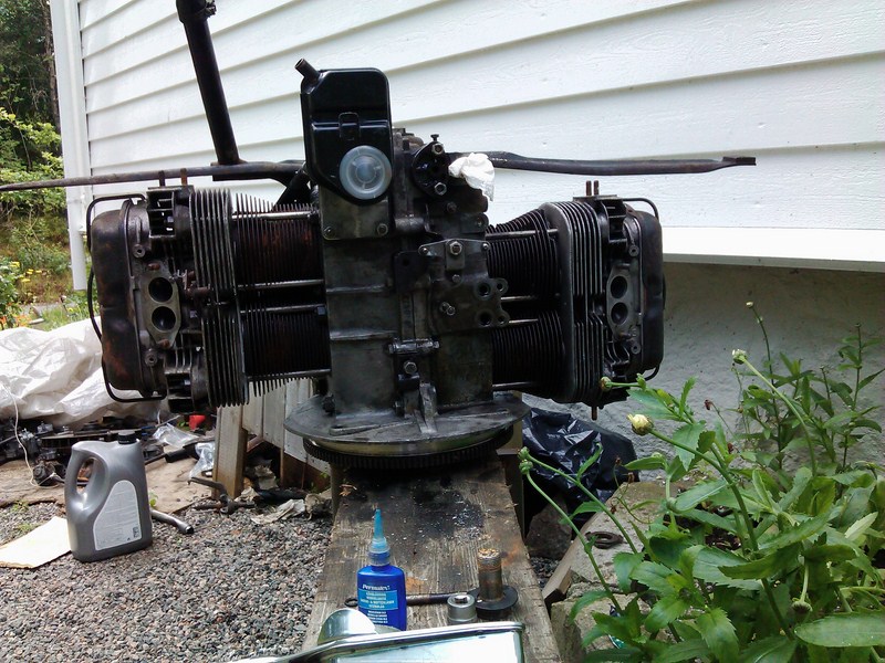

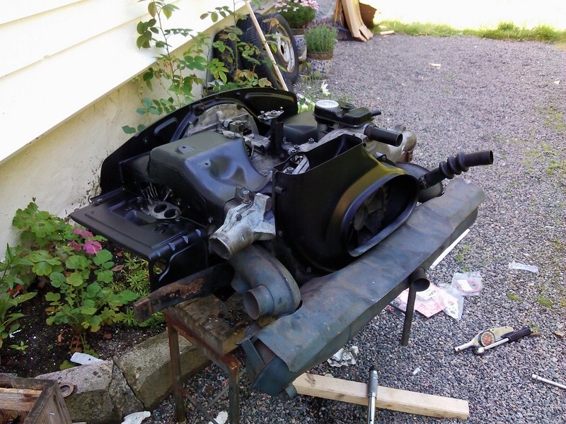

Motoren er ferdig og i bil!
Her er bilder fra den var nesten ferdig puslet sammen
Men som vanlig gikk noe galt. Bensinpumpen er totalt kaputski. Resultat: bilen går når jeg fyller saft direkte i flottørkamrene, og det er det. Så ny pumpe er på vei fra unneberg. FANTASTISK irriterende
