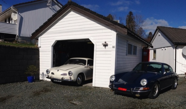

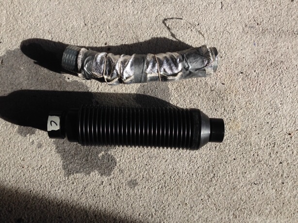

Finværet er kommet og da må bilene ut i solen så en får gjort litt arbeid.  [attachment=1] fikk byttet de provisoriske "demperene" mellom varmepottene og karosseriet på Ghiaen. Det tok bort en del av støyen i kupeen. [attachment=2]

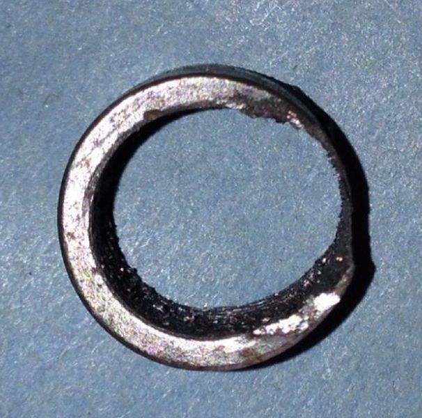

Har hatt litt startertrøbbel i det siste. Først røk 6v starteren og jeg måtte trille i gang. Denne starteren var ikke opplaget i gearkassen.(automatstarter?) Når jeg så byttet til en starter med opplagring i kassa måtte jeg bytte starterforingen. Det var tydeligvis på tide.[attachment=1]
Jeg fikk ut foringen ved å skru inn en gjengetapp for rensing av plugghull (M14) i foringen for så å like den ut. Inn med 67mod 12 V starter og problemet virker løst.

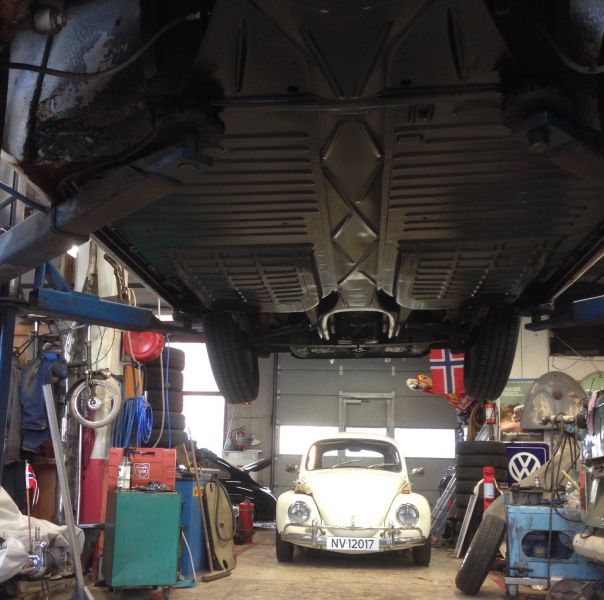

Litt vøling på ghiaen for tiden. Har hatt et par økter på Kranken med fjerning av tectyl og lakking av bunnplaten. Bedre nå. [attachment=1]

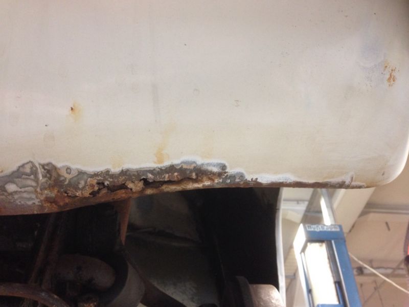

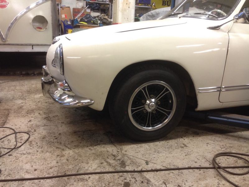

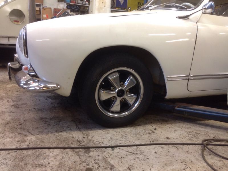

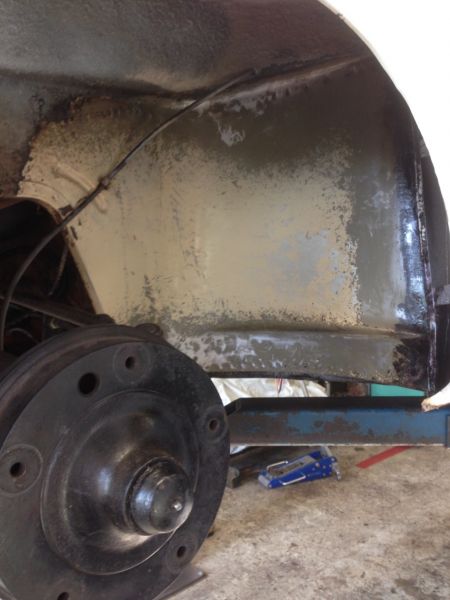

Har også fjernet tectyl i en innerskjerm og begynt å behandle den. [attachment=2] Fant litt rust på frontleppa. [attachment=3] prøvd felger. [attachment=4]

Hmm
Sv: Prosjekt født 4 juli.
Helt klart de første, etter min smak..  :)
De siste er jo finest, syns jeg, men "alle" har jo Fuchs/Føkks/Fusk's... Kule de første også. Men du har jo en god del mer å bla i..?  8)
Synes 14 blir litt små.

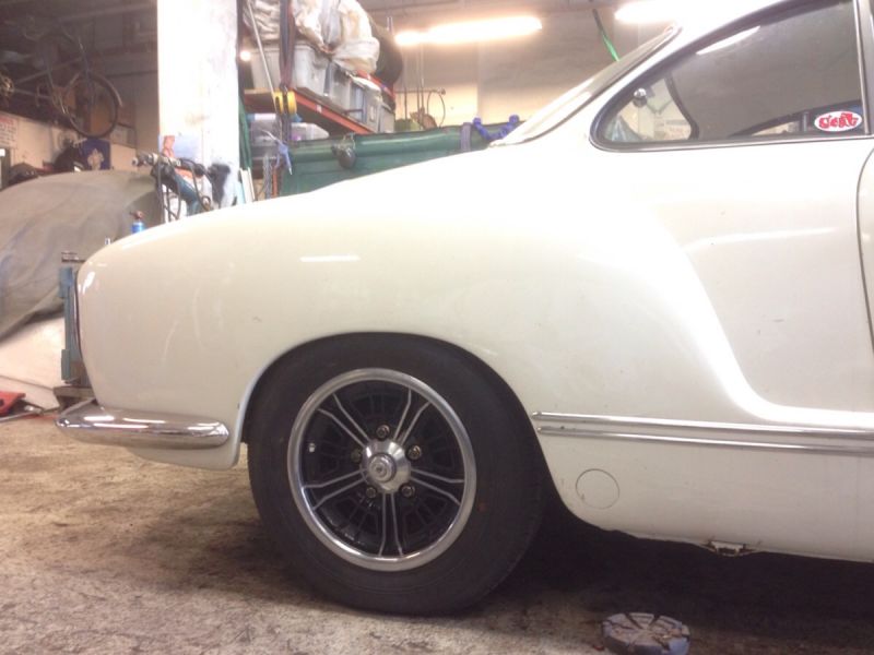

Felgen zmyger seg akkurat innfor skjermkanten.
Stilig!
Da må du kanskje senke litt fremme, slik at den kommer innenfor der og?  ;)
Få på litt chrome med kant og litt senk. DA snakker vi ;)
