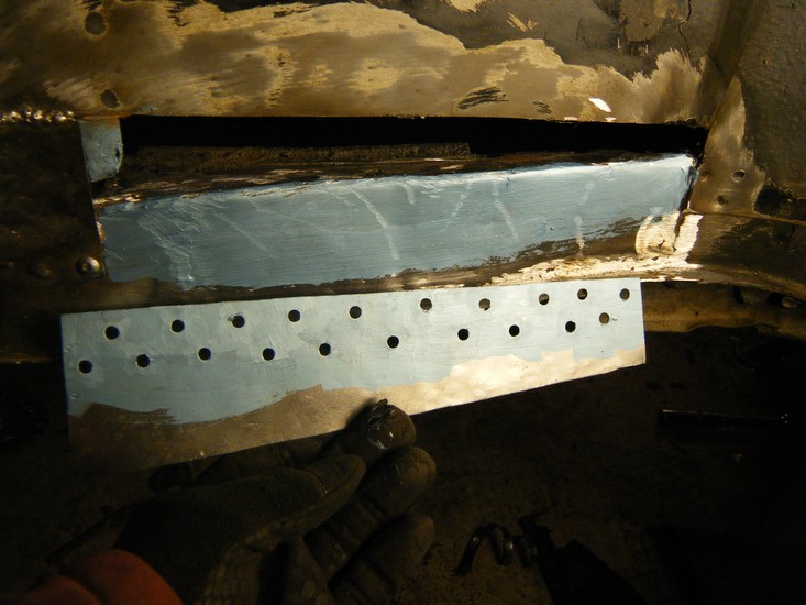

Hjørneplato klar. Rensa opp inni her og sinka etc
Og der er ho på plass

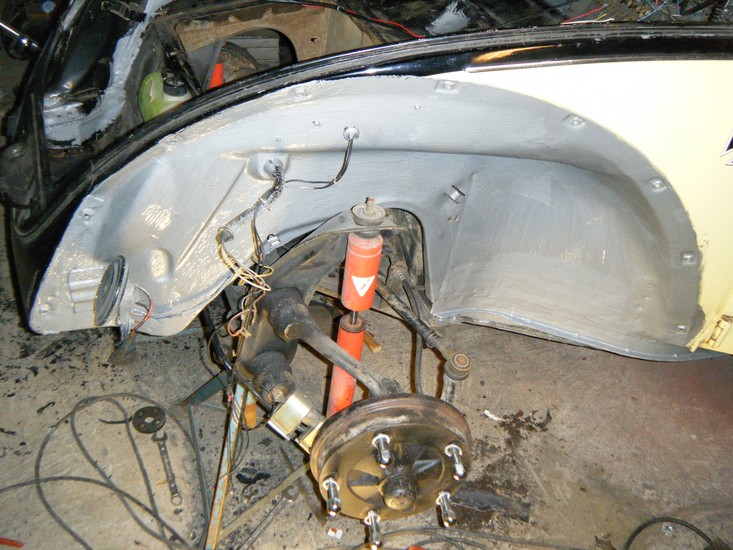

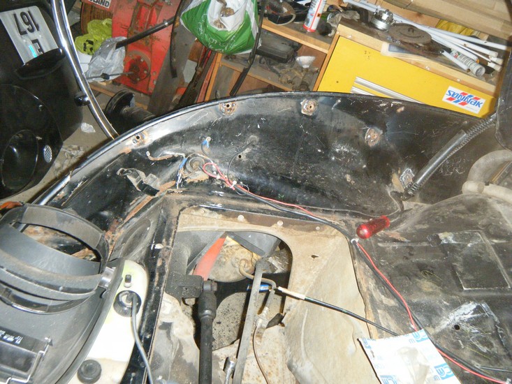

So er da ny innerskjermsbete over kanalen. her ferdig tepassa, bort hol i og grunna
Montert

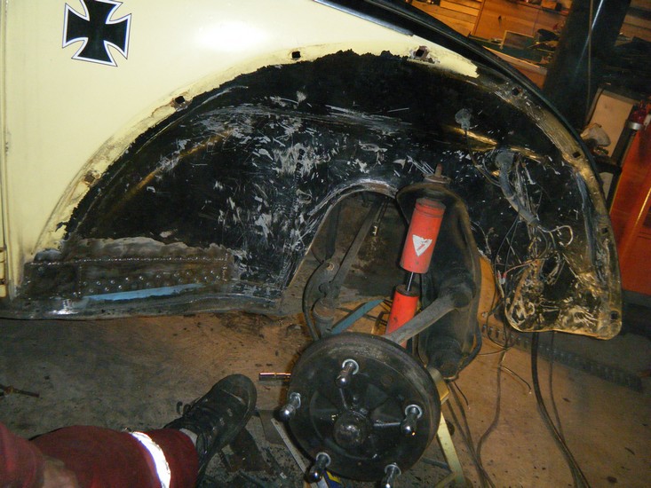

Og so fekk eg skrapt vekk resten av tectylen her.. og da va lettare sagt enn gjort!!!

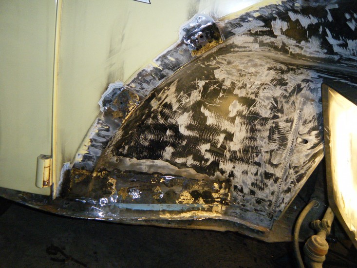

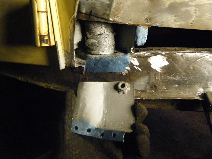

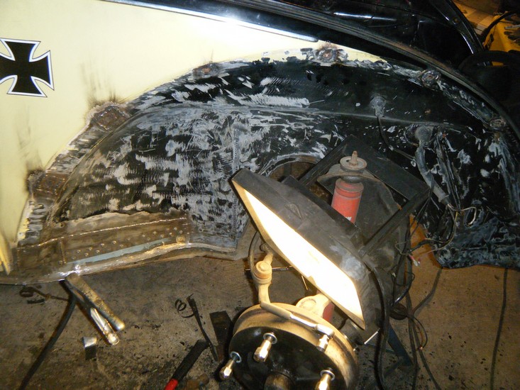

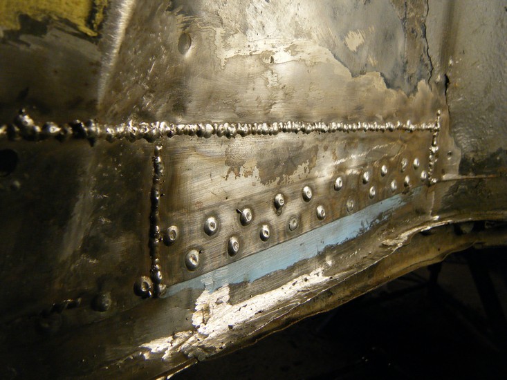

Her er muttrar komt på i innerskjermen.. vart ikkje noko fint då eg måtte sveisa muttrane til ei stoppskjeva fyrst pga dei gjekk igjennom holet.. så dei bygger eindel ut, MEN alt er bedre enn laus mutter! Einaste minuset var att eg ikkje fekk sveist den nederste i brønnen.. umuleg å komma til :-\
Jaja Torgeir, må snart lakkerast den her bilen din ;) Malinga likte ikkje varme so den kokte vekk litt rundt når eg skulle sveisa mutter 2 og 3 ned mot kanalen..

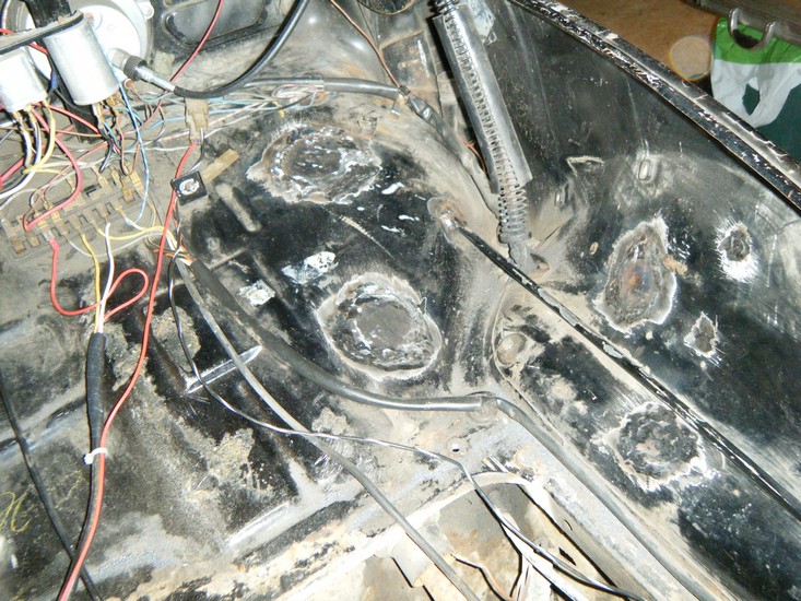

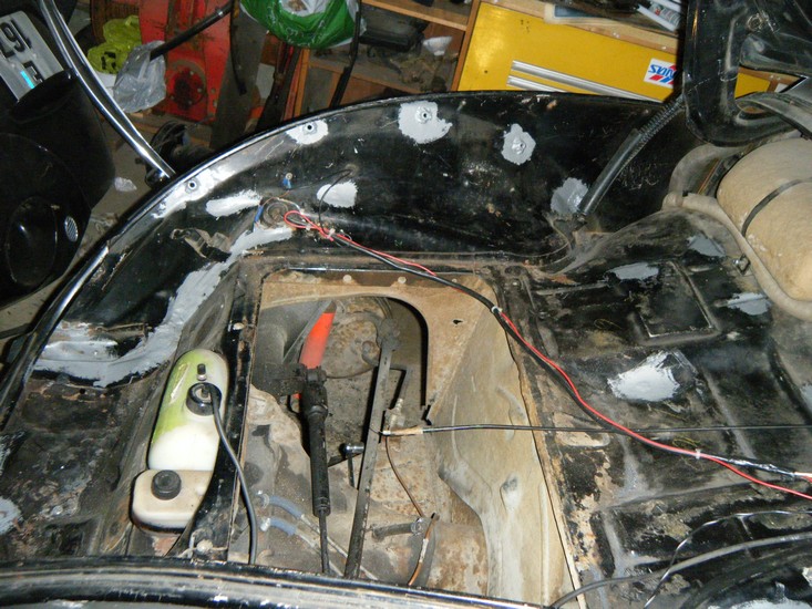

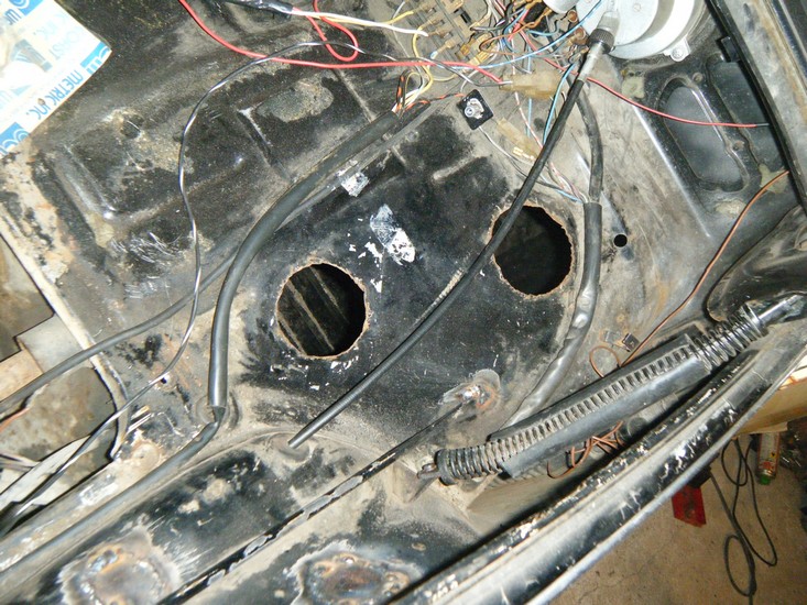

Store hol..

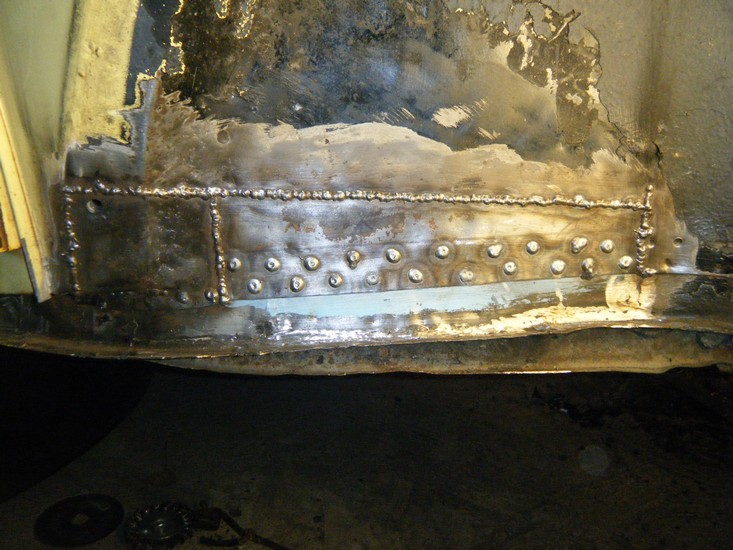

På tide å få tetta dei att
Ca 5 småhol forsvant her omkring
Og der var begge tetta att inkl holet til hendelen.

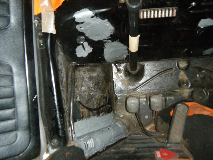

Ergo sliping og maling og so er fronten klar..

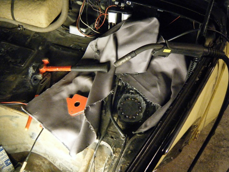

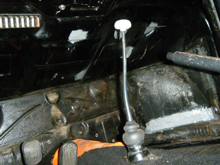

Idag vart da slipt masse.. Går heilt greitt da solenge ein har høyrselvern med radio(med go musikk) :) Einaste som var bale var att da var veldig krongle å komma til å slipa baki dashen.. so eg satt som ein krok oppi bagasjerommet og fekk no slipt til eg vart fornøygd. So fekk eg på fyrsta strøket med jotamastic. "Came out nice" so dei seie over there.. Bilder får komma seinare, ser jo heilt likt ut uansett.

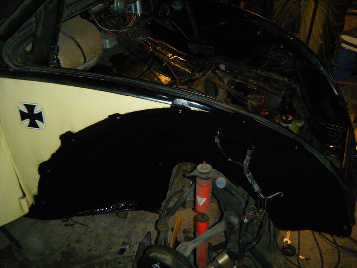

Men eg får legga inn dei siste bilda då. Er ikkje mykje å skriva om, nedsliping og maling. Er sjøl godt fornøygd med forvanlinge på høgre kanalen der.. frå hakkasteik foglamøk pinneklattesveis til tilnerma likt orginalt!
Imorgo trur eg ikkje da e so mykje tull på agendaen bortsett frå å få ghiaen på låven, da bør gå greitt so då satsar eg på å faktisk få gjort litt som visar att imorgo!!!! Mala svart framme, få på motorlokk(og justera!) Få på bakplato og laga te pakningar og sånt. og so vidare

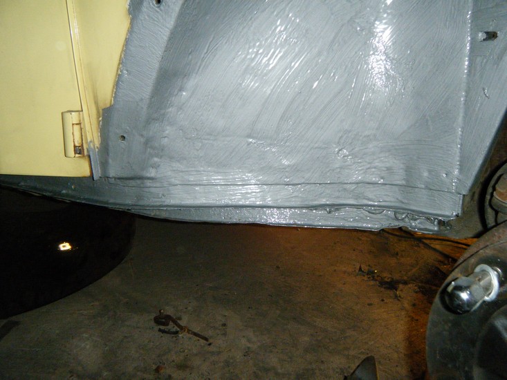

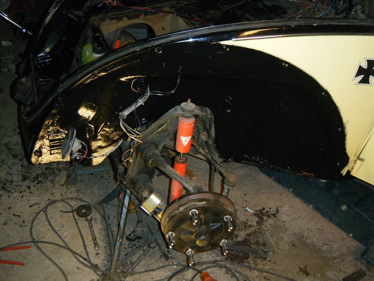

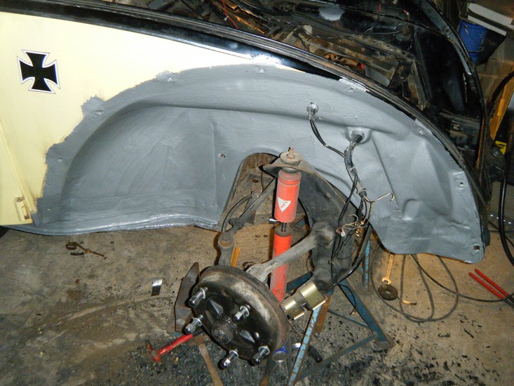

Fekk malt idag, og etter da so oppdaga eg att me jaggu meg har ein prøve imorgo >:( :-[ I dokumentasjon og kvalitet :sleepy: Så eg må då ta å lesa igjennom ca 80sider før eg tek kveld, men får no nett legga ut litt fersjke bilder! Ja fekk og opp ghiaen på låven i siste liten før vinteren tar tak..glatt med sommarslicks. so no slepp eg tenka på da og då er all fokus retta mot garasjen!
Eit slags oversiktsbilde
Fint vart da no ivertfall :)

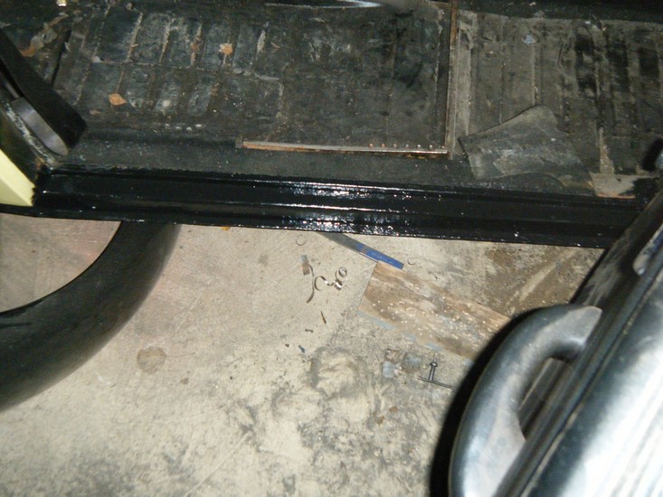

Kanalane fekk og sin maling på plass.
Bilen skal vera ferdig i helga .punkom! Tida har drøya ut leenge nok no...

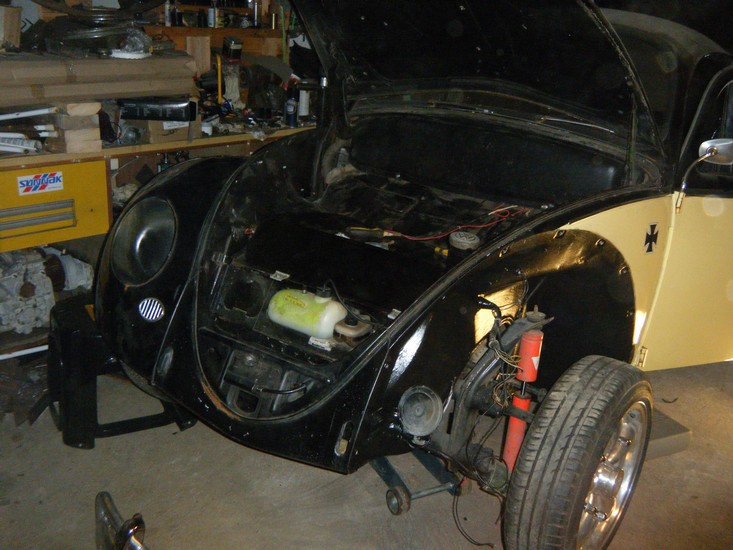

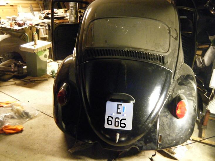

Hu hei da går i montering her :) Mykje er gjort men da gjenstår fortsatt litt. Imorgo skal Eva kjøyrast ut av garasjen. Ting går likavel ikkje heilt på skinner ved montering av repro + orginal deler........... Det er noko hakkande gale med bakplata nemlig.. Bakre kjøleblekk får rett og slett ikkje plass ???
Men ellers har eg ikkje hatt serleg problemar, sjølv om da e ein heeil del plokk som dokar opp og må ordnast.

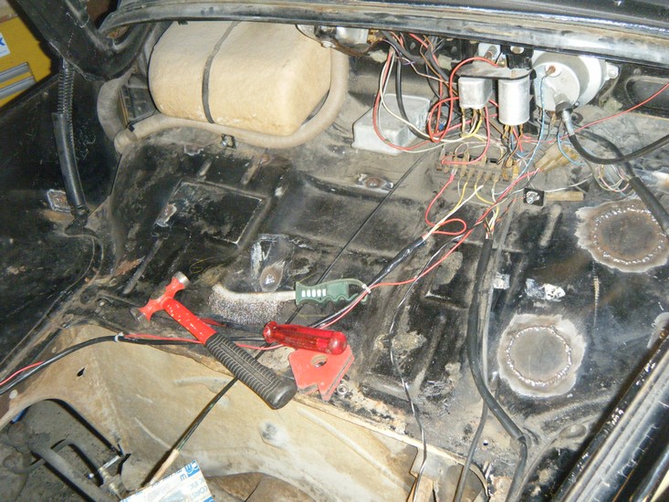

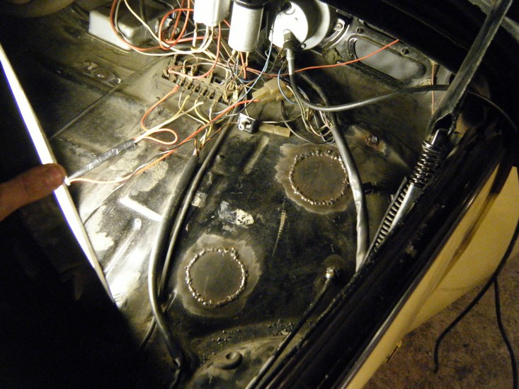

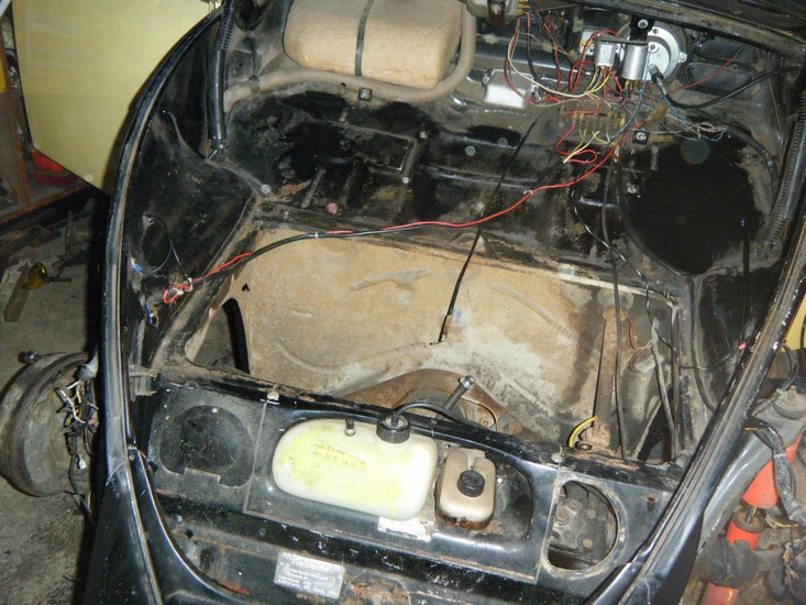

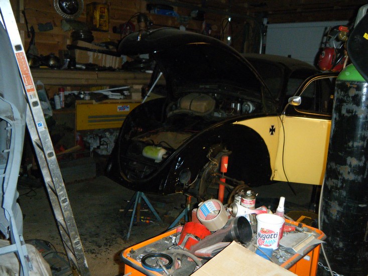

Nja nesten ferdig :-[ Aldri skal ting gå etter planen ::) Jaggu mykje utfordringar når ikkje alt stemmer, Men er hovedsaklig da eletriska som lagar kødd no.. Ledningsnettet fram til frontlysa har ABSOLUTT forbedringspotensiale..
Gjenstår no på bilen å: fiksa lys, hiva på ein støtfangar, justera bakre støtfangar, hiva inn resten av setane og setta på stigtrinn. Da skjer imorgo etter jobb. Så mao imorgo er bilen klar med mindre da dokka opp endå meir lurium.

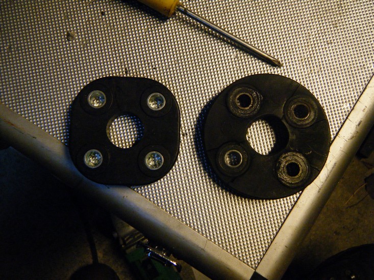

Fant berre morkna gamle styregommidingsar, så eg bestilte ny.. Made i tyskland og bra kvalitet på den sjølv om det var ein an fasong.

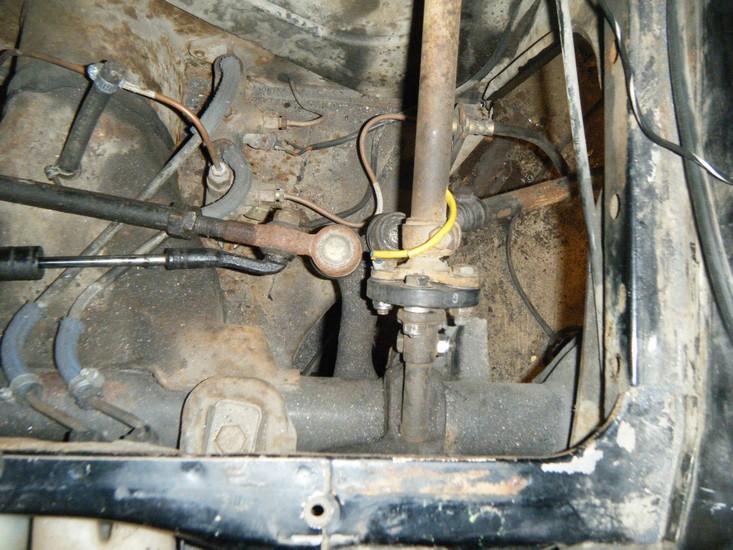

Montert.. vart litt frustrering her pga att etter att eg har vridd snekka so har rattstamma komt nermare snekka, noko som førte til att når eg festa fast nede med snekka so stramma eg rattet heilt inntil blinkhendelen.. sånn att den blinka når den svinga... fiksa detta med å shimsa opp rattstammo med eitpar stoppskjever

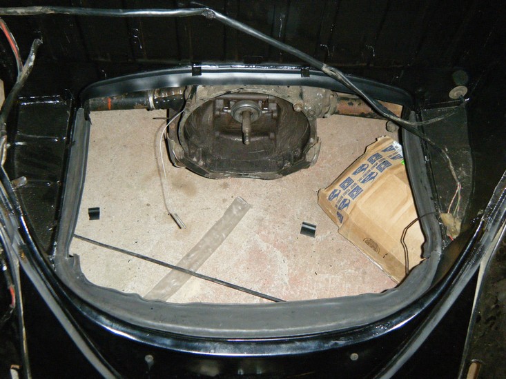

Pakningslist rundt motorromemt på plass. var ein utfordring å banka ned klemlista utan å øydelegga lakken.. Har ogso montert deler på bakplata her.
Pakningar rundt motorrommet. Den over girkasso var orginal og dermed super kvalitet og passform, det kan ikkje seiast om den andre motorpakningen.. som dekan ser so ligg den langflat ved bakplata.. Umulig å bøya ned og..

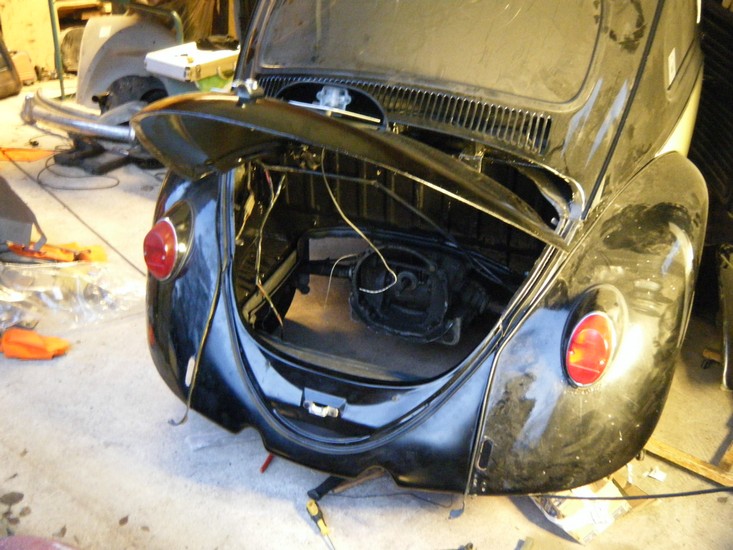

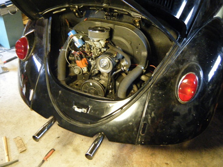

Motorlokk på plass og justert
Opprativ hengsla og :) (var ikkje hengsla på lokket då bilen kom her)

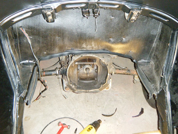

Her er isolasjon montert... detta var noko drit, billigaste sorten og da visar att på kvaliteten.. dårleg passform. Dei kom på ein rull og måtte varmast opp og kjevlast for å verta rette, so varmast igjen og laga knekkar på dei side platene.. i tilleg var dei innsosa i brasiliansk strand sand for å ikkje klistra seg saman, detta resulterte i att garasjegolvet såg ut som ei badestrond etter montering.

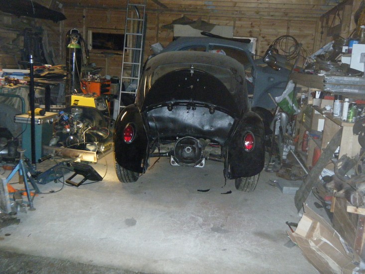

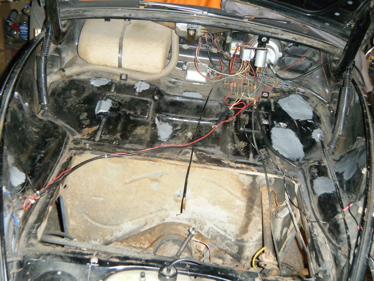

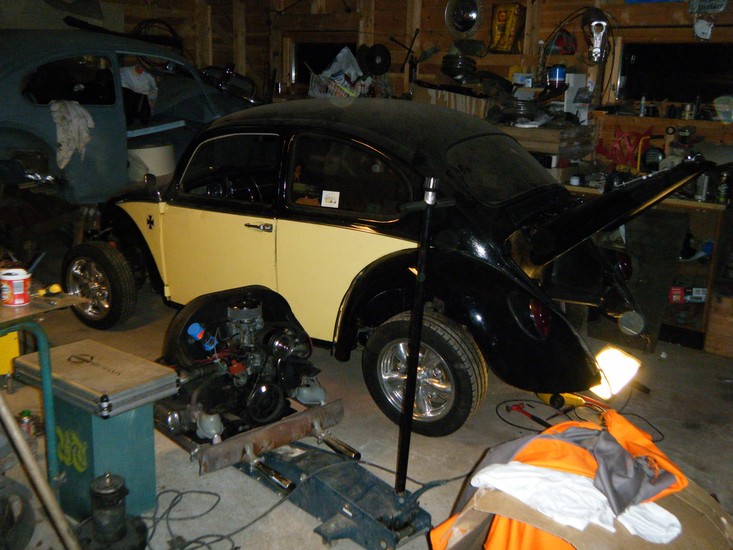

Alt klart fø motoren
[attachment=8]
Gap opp!  Da gjekk fint å montera motoren utan bakplata og utan å jekka bilen opp. Anbefalast :) Sjølv om da va mykje knot å få lirka motoren inn på den måtn.

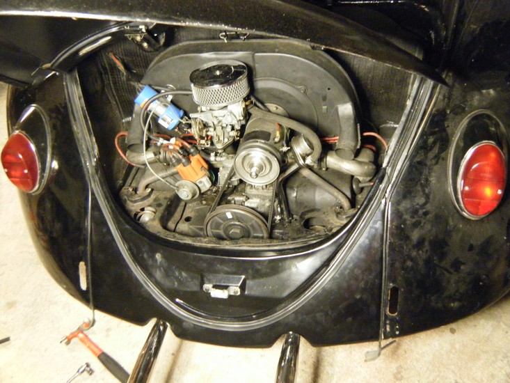

Der var motorn ikommen ja
Og dette var vel då eg oppdaga eit nytt problem;;

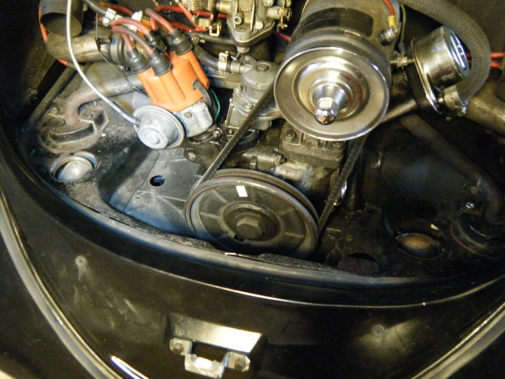

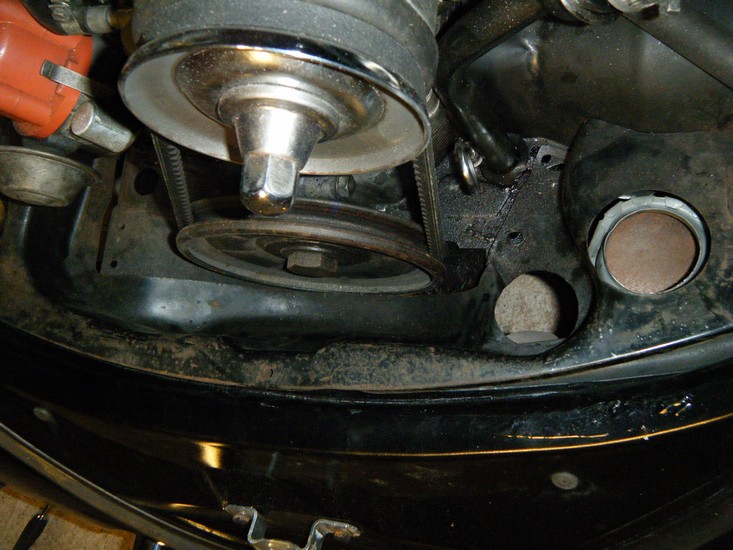

Kjølblekket passar IKKJE ! >:( Dette er pga repro bakplato som av ein eller an grunn har lista for motorpakningen altfor nerme motoren..... Blekket subber i begge hjørner, i reimhjulet og det ligger Oppå pakningen ikkje imellom..
Restultatet etter ei natt med tenking... fram med platesokse og klypp vekk det som kjem ivegen.. Dette vart gjort fort berre for å få nedi eit blekk der, så Torgeir du har mykje fint arbeid igjen endå :) Eg ville ha klypt plata endå bedre til og so sveis på ein fals som det er orginalt(berre att då er den ikkje sveist) Plato er veldig mjuk utan den falsen men det funkar jo

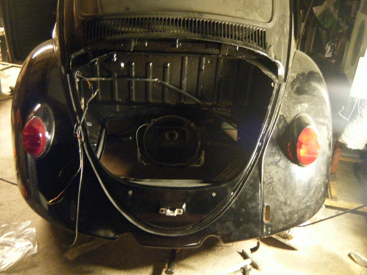

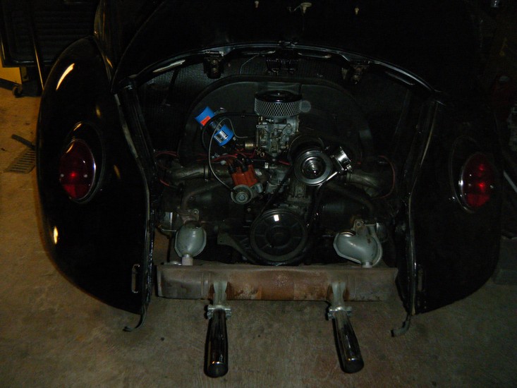

Tjohei, bakskjermar tilpassa, lister justert og so alle boltar snørt til. På med støtfangaren og dermed er bakenden so og sei DONE.
Montering begynner framme.. Eg fiksa panseret mens eg var igang og.. Det var mykje slark i låsen så når du drog i spaken so spratt ikkje panseret opp, ergo måtte du dra i spaken mens du drog i panseret(vansklig) Så eg stramma inn låsebeslaget til null slark og dermed sprett panseret opp når ein dreg i hendelen og alt p\å stell :) Enkelt og greitt

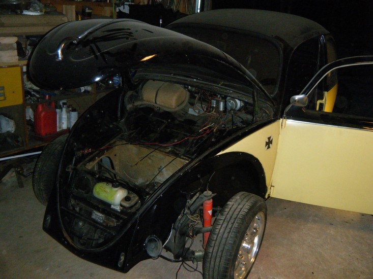

Tank inn og fullt på bensin(som snart måtte ut igjen ilag med tanken ref forrige inlegg) Ein skjerm på plass og justert
[attachment=8]

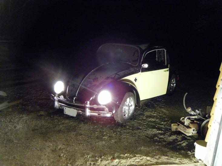

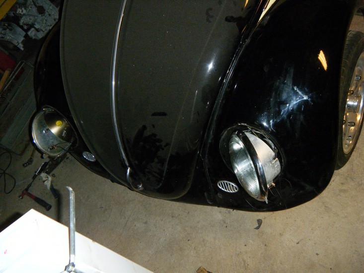

Hmm  her er Skjermane på plass og frontlyktene ligger å lurar.. som sagt det var dårlege ledningar fram til lyktene spessielt på eine sida, så det vart litt prøv og feil. Kosta meg to sikringar å få igang lysa + eit lykteglas som skjølvsagt bestemte seg for å sprekke tvers over når eg skulle skru fast lykta i skjermen.. ::) heldivis er dette lagervare på garasjeloftet so da ordna seg
[attachment=9]

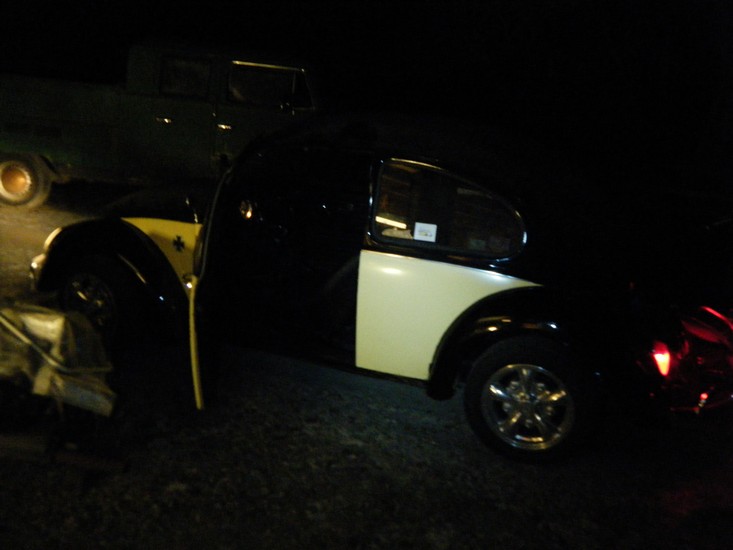

Frå igår(mens den gjekk) :)
No ska eg opp å finna ut kva som feilar den/få start på den. + setta på stigtrinnet om eg finner nok boltar som kan brukast + justera clutch og snekko + hiva inn meir intriør

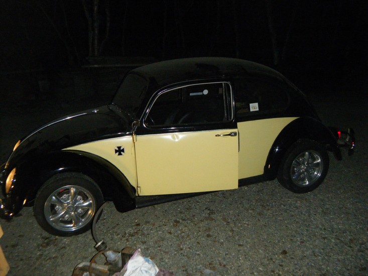

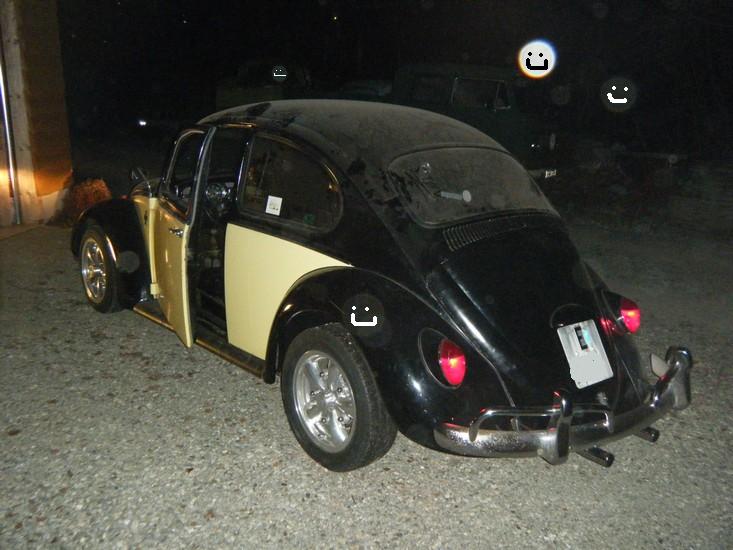

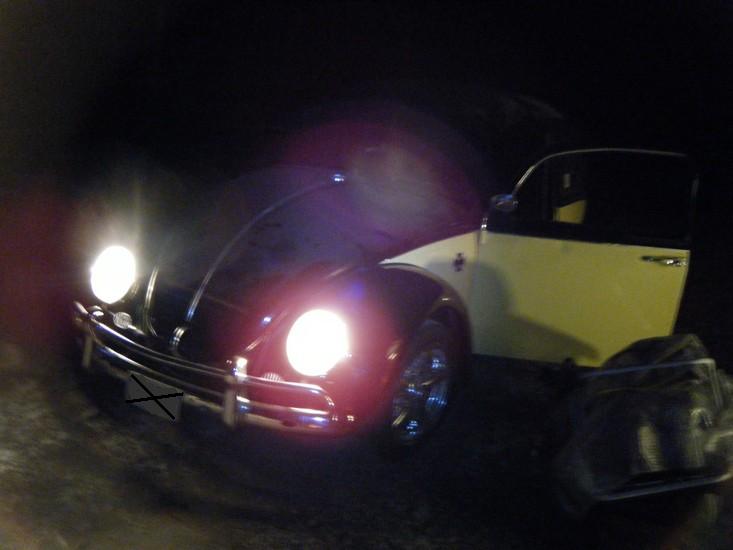

Men no vågar eg å påstå att Eva er klar for henting ;D :thup :laugh: :)

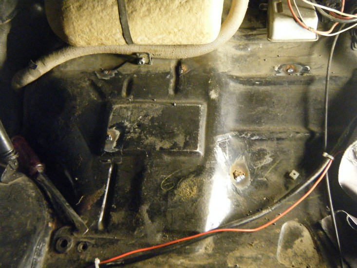

Ikkje alt som er 110% men no var jo ikkje dette noko fullrestaurering heller ;) Berre ein kjapp fiks av rust i støtfangarfester og i kroken ved innerskjermen under baksetet.. jaggu sa eg da! :P
Fekk sjekka opp motoren, starta med ein gong, men gjekk dååli Plugg 3 og 4 tente ikkje, tok dei ut.. pissvåte i bensin og drit, vaska reint og satt inn att. starta med ein gong og gjekk på alle 4. eit problem ut av verden tenkte eg..

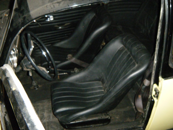

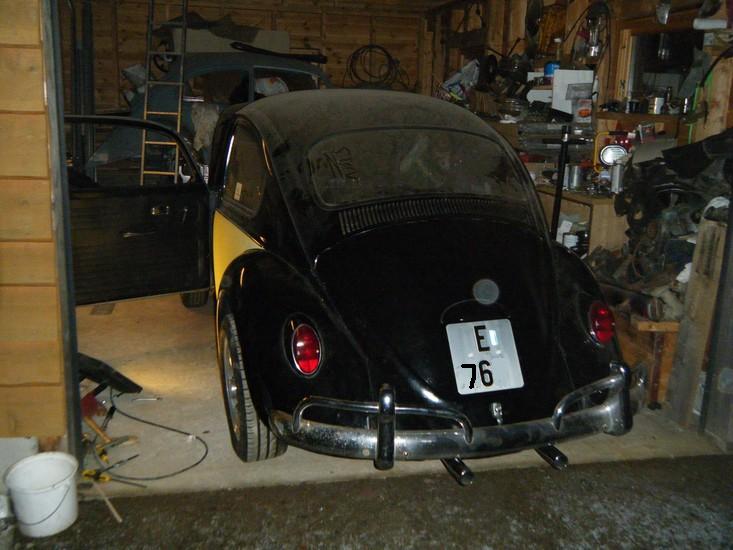

Slakka opp att styresnekka, greitt med litt sjølvoppretting. sentrerte rattet og. Gravde fram mutrar og satt på stigtrinna, heiv inn sparkeplater og baksetet, tepper og stolar og matter. Slakka opp clutchwirn litt, sånn att det ikje lagar ulydar når den er heilt inne. Starta opp att,,,,,,,,,,men då gjekk den kun på 3.. sylindar nr 3 hadde tatt kveldn igjen.. Mistenker att det er stiften, for den er litt brent, men kvifor berre 1 eller 2 som koblar ut?? Velvel eg skal ikkje bruka meir tid og pengar på å finna ut av da, Torgeir må jo ha noko å gjera på åg :)
So kom og hent Torgeir, vegane e fortsatt litt tørre men ikkje so veldig lenge..
