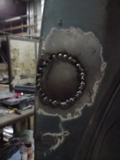

begynt så vidt på bak plata.. er forskjellig å ta tak i der, men eg tenkte eg skulle prøve å redde den før eg bestiller ny hos wolfparts (3800kr) :-\
starta med hullene som er blitt lagd for å få montert nyere eksos
fikk lagd meg ei plate og lagt i
som dere ser nederst på bildet så e der ei sprekke og.. Der har det vært sveist før, og det ser ikke særlig bra ut
då e det samme leiken på andre sida...

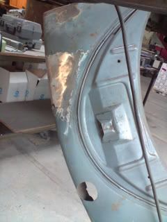

fikk gjort litt i helga og..
tetta siste eksoshullet i bakplata og bytta ut ett stykke der som sprekka var

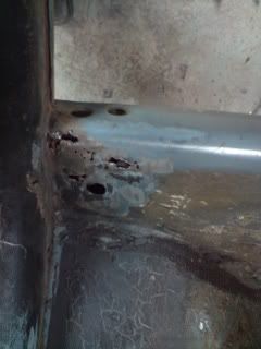

Bytta og ett stykke i bunnen av "torpedoveggen" på flata der karosseripakningen skal ligge.  Var no hullete brunost der og ::)
neste på tapetet er i dørstolpen på førersiden. Har sett at de selger sveisestykker her så eg tror det får bli det

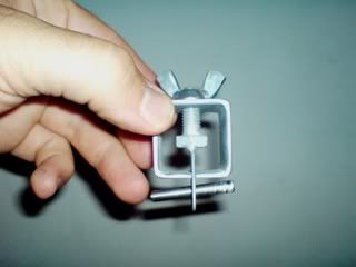

Men eg må spørra: Kva er dei "dingsane" som du bruker når du sveiser diverse ting, som skjermene?? er det ein "holde-på-plass-ting" ??

De "dingsene" du ser  er holde på plass greier ja.. Har lagd de sjøl, men de er å få kjøpt på Gasolin sier de som har greie på det..
De funker veldig greit med at de holder ting helt plant når du skal punkte noe sammen og så får du litt fuge..

Men kordan er det du fester dei til metallet då?? ser jo ut som dei berre står oppå plato ?? er dei skrudd fast gjennom eit hol?
Sv: t1 55 barnfresh
Ei plate over, ei under, bolt igjennom. Vil eg anta..
Sv: t1 55 barnfresh
du plasserer platene mellom firkantrøret og bolten og strammer mutteren. Da sitter platene fast og er helt på linje.
Når du har punkta platene løser du mutteren og da løsner bolten på undersiden. Ta så ut bolten og du kan da fjerne hele firkantrøret  ;)

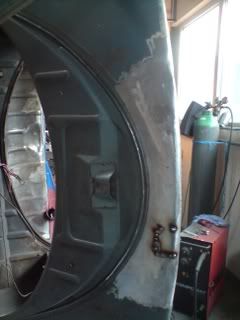

har plukka bilen ned av grillsnurra og satt den på bukker for å kunne begynne på bakspissene
Er gått i tenkeboksen på om eg skal bytte med ny plåt eller fikse det gamle

Hvis selve festet er OK er det kurant å skifte bare platen bak.. Ser ikke så ille ut det du har?
