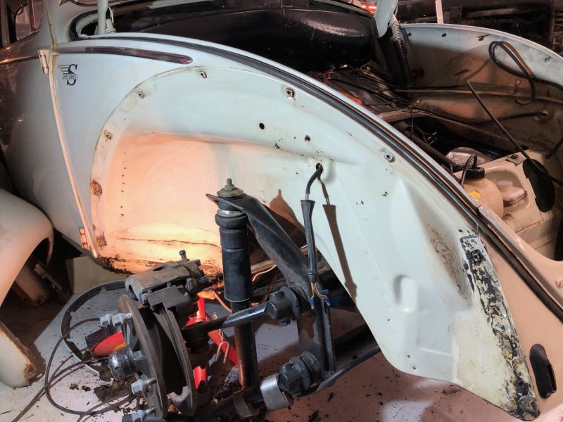

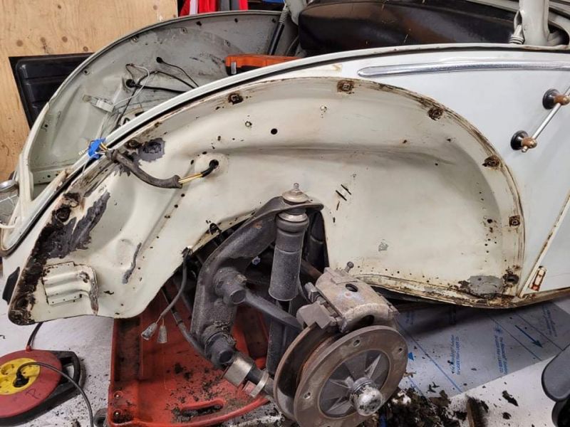

Men ila den siste uken har vi hatt to økter med tectylskraping, og er veldig fornøyd med fremgangen. Jeg varmet og skrapet, og Industries Sr. gikk over med avfetting for å ta de siste restene. Utrolig fin i lakken under tectylen de fleste steder
[attachment=1][attachment=2]
- IMG_0660.jpg (89.35 KiB) Viewed 16924 times
- IMG_0663 (1).jpg (85.98 KiB) Viewed 16919 times

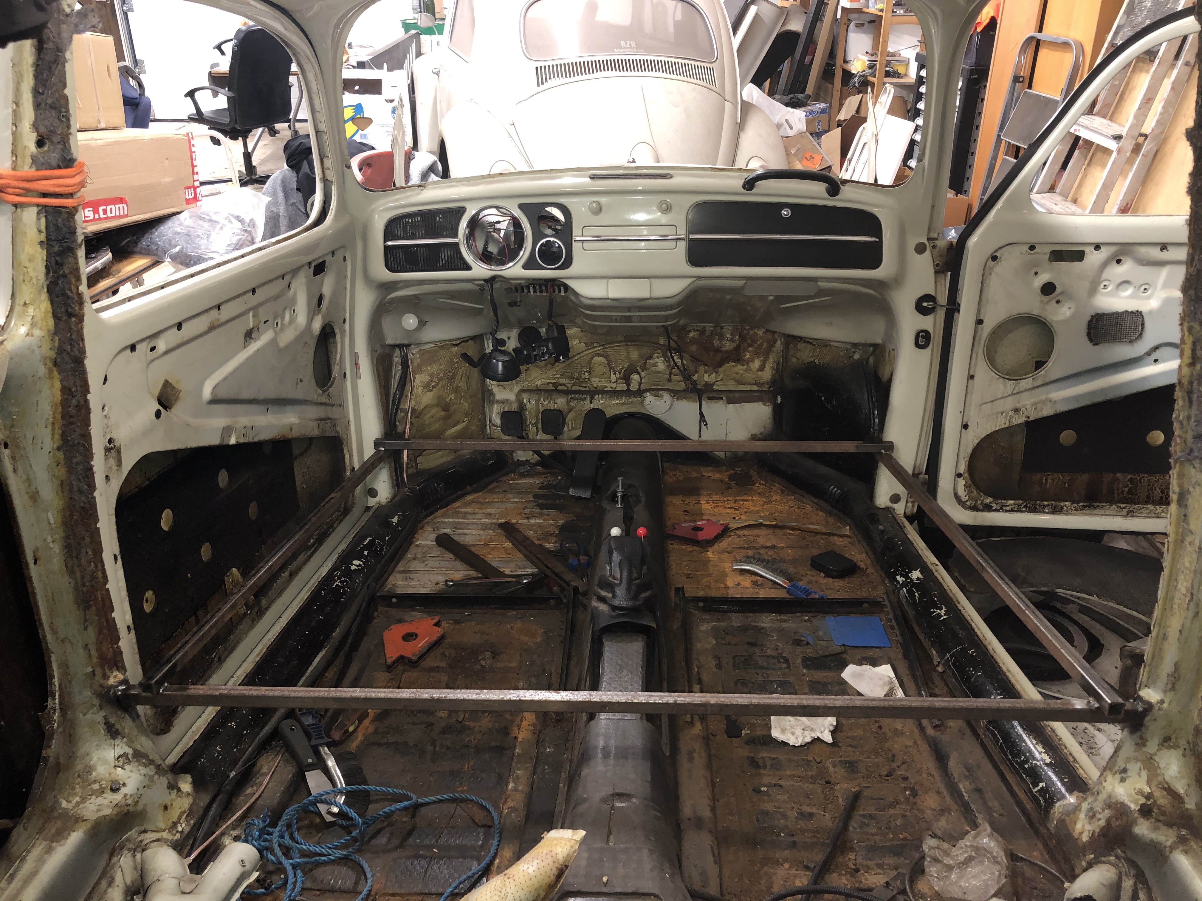

Siden Tistlo har mye å gjøre, fant jeg og Lagersjefen ut at vi tar sjansen på å prøve på kanal- og bunnprosjektet på egenhånd.
Demontering er for det meste ferdig, og jeg har såvidt kommet i gang med å sveise støtteramme for at bilen ikke skal knekke sammen når bunn og kanaler blir tatt av.
Jeg har konferert med Djupevik sin tråd, og noen forskjellige i miljøet, og meningene om avstivningsbehov varierer helt fra "en stang i hver døråpning er nok" til "jo mer avstivning, jo bedre". Planen er da å lande på en mellomting, som pr nå er: firkant i bunn (se bilde), avstivning fra høyt på B-stolpen og ned til firkantrammen ved A-stolpen i begge døråpningene, og en diagonal (horisontal) avstiver i firkantrammen i bunn. I teorien skulle dette holde karosseriet fra å bevege seg på de aller fleste måter. Muligens litt overkill dette også, men tviler på at det kan skade

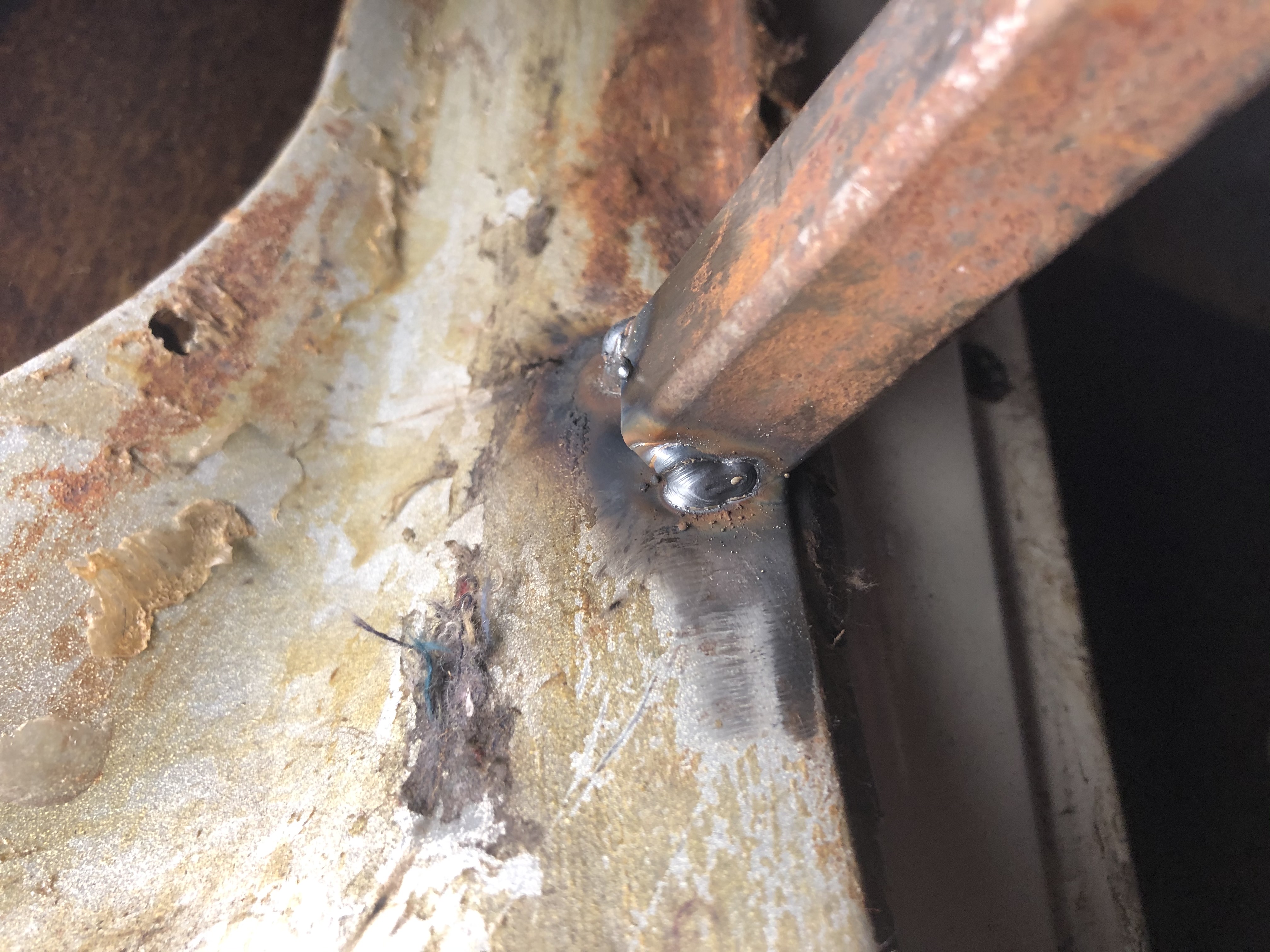

Før ramme: Ikke noe kunstverk disse sveisene, men skal holde fast i hvert fall
Ramme i bunn ferdig (2x2cm firkantrør):
