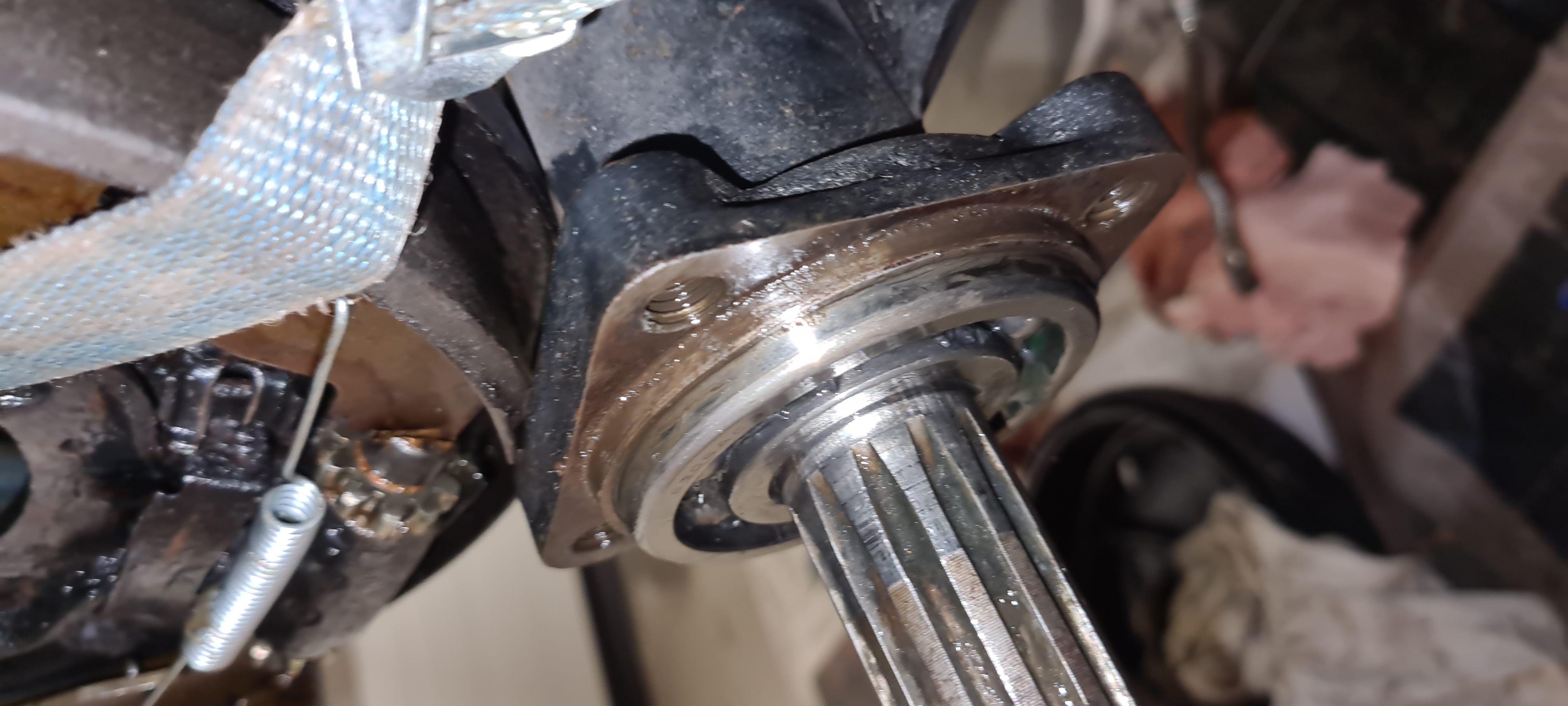

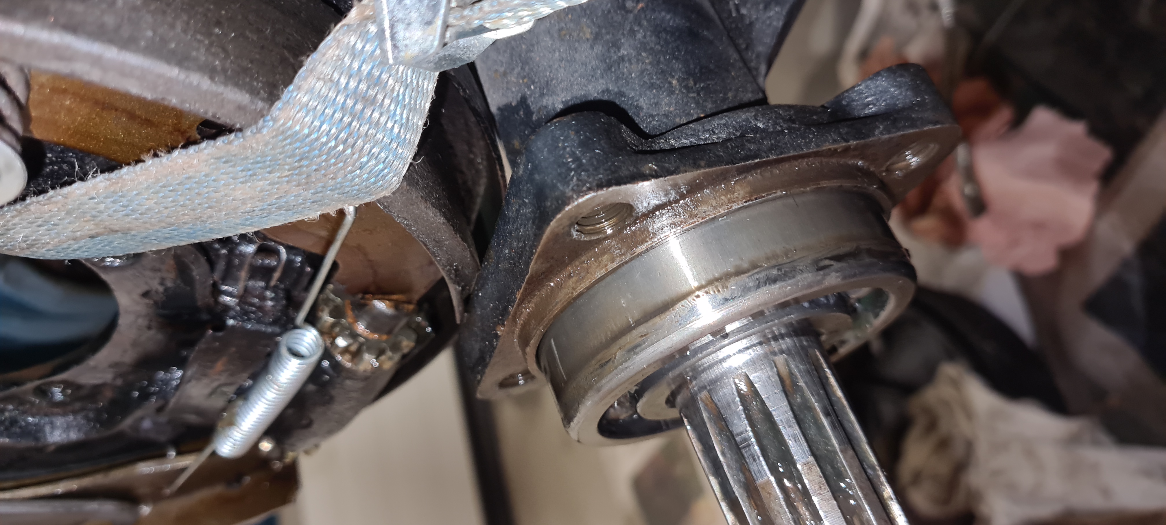

Vedlagt er bilde med akselen er trekt ut og trykt inn igjen. Det er ikke mye kraft som skal til. Den butter mot noe både på vei ut og inn.
På motsatt side sitter akselen fast.

Re: Da døde bobleinteressen
Hei igjen, Trygve
Her er det jo lageret som beveger seg ut og inn, dette skal være mye trangere, og sitte godt i enden av akselrøret (der hvor de fire skruehullene er). Men når du fester det "lokket" med fire skruer, så kan du nok ikke trekke akselen ut. Så jeg trur ikke dette er noe problem i seg selv, med mindre lageret sitter så løst at det begynner å rotere under kjøring. Da kan løsningen være å reingjøre og avfette alt, og bruke litt Loctite (den typen som man kan få av igjen, jeg husker ikke nummeret) for å feste lageret til enden av akselrøret. Husk også at de fire skruene som fester dette lokket skal trekkes til med riktig moment.
