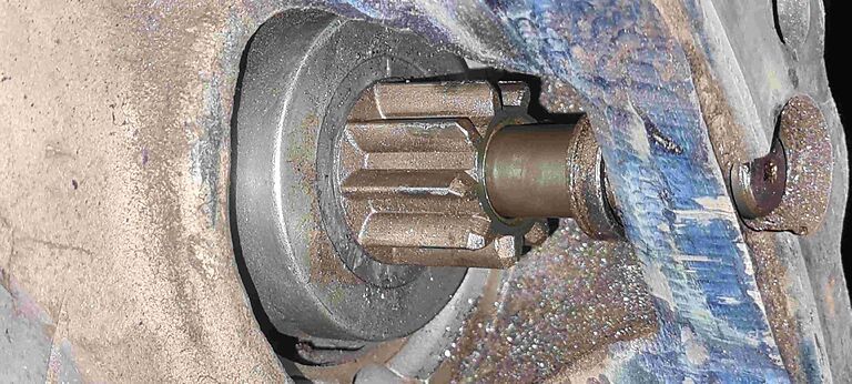

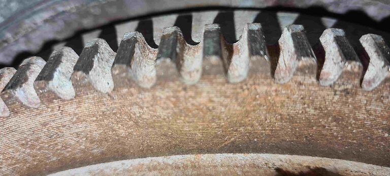

Tysnes raceren har lagd mye lyd når den dras rundt på startmotor, og i forrige uke begynte starteren å slure. Jeg tok ut startmotoren og så det lå metallspon i clutch huset. Tok da ut motoren, men kunne ikke se stor slitasje. Det var nesten ikke merkbart slitasje på tennene på svinghjulet (ref bilde 1) og starteren så fin ut (ref bilde 2). Så det skulle bety at starteren så vidt har fått tak i svinghjulet men allikevel klart å dra motoren rundt, i hvert fall en stund.
Jeg regner med at boblen var 6V opprinnelig og er ombygd til 12V. Starteren ser helt ny ut. Kan det være at det fortsatt står 6V svinghjul på motoren? Jeg måler 185 mm diameter på åpningen til clutchen. Utvendig diameter er litt over ca. 272 mm. Er det feil svinghjul som står på? Om de er tilfelle, kan jeg sette på svinghjulet som står på 1600 motoren jeg har? Hvis ikke, er det noen i klubben som har et svinghjul med clutch å selge, som passer til en 1200?

Men jeg telte 109 tenner på svinghjulet, så det betyr vel at motoren er 6V.

Men 109 tenner er vel 6 volt svinghjul, og da skal du vel ha 8 tenner på starteren, men du MÅ har i starterforing i girkassen for at dette skal kunne gå i inngrep...

Jeg telte 9 tenner på startmotoren. Ganske sikker på at den er 12 V.

Så det jeg går for er bytte til 6V starter. Men vet ikke hvor lett det er å få tak i. I følge Tistlo har 67 modell 1500 motorer 12V starter tilpasset 109 tanns svinghjul, og er det beste alternativet. Men sikkert mer utfordrende å få tak i. Alternativ 2 er å skaffe en 6V starter.
