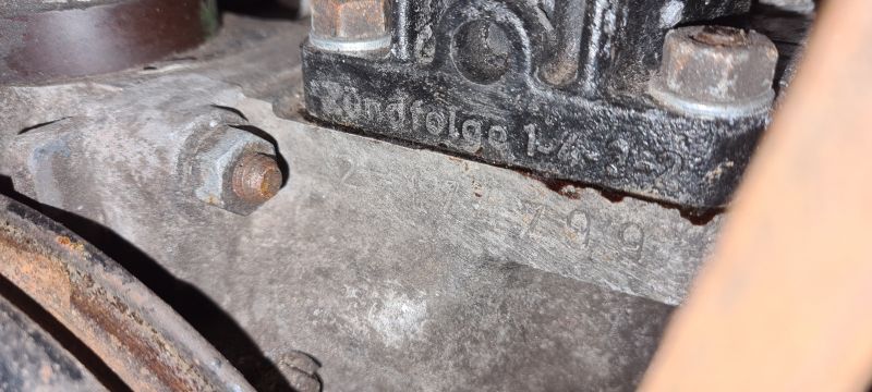

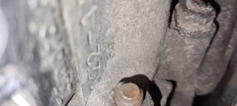

Jeg har litt utfordringer med å tolke motornummeret på bobla mi. Nummeret starter med '122-', men utfra de tabellene jeg har sett så er det pre 1956 motorer som starter med 1. Men den er ikke så gammel.
Kan det være et siffer til som ligger under korrosjonen? Eller er det noe jeg har missforstått?
Hvordan tolke motor nummer

Sv: Hvordan tolke motor nummer
Hvis du ikke finner det under en av disse modellene, så kan det kansje være en industrimotor...?
https://www.thesamba.com/vw/archives/in ... dating.php
