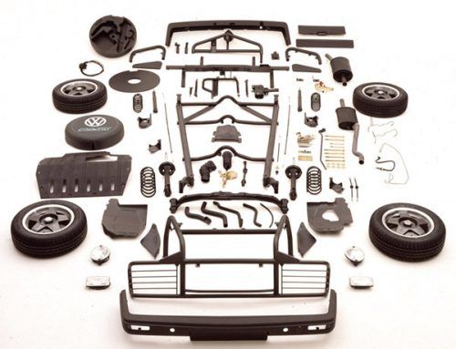

For de som ikke er så kjent med modellen, så er det altså i utgangspunktet en Golf MK2 Syncro. Bilene ble produsert hos VW som vanlige syncro, med noen spesielle detaljer som klistermerker, egne stoler og felger. Videre ble de sendt til Østerrike for karosseriløft hos Steyr-Daimler-Puch. Litt i overkant av 7500 ble produsert før det ble stopp grunnet høye produksjonskostnader og sikkert ikke de aller beste salgstallene. De ble produsert i 1990 og 1991.
Bilde av spesialdelene kontra en vanlig golf syncro:

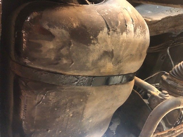

For å gjøre en lang historie kort ble bilen hentet og satt på lagring, bobleprosjektet skulle prioriters... Til slutt ble boblen godkjent med skilter og Countryen kunne få litt oppmerksomhet. Nye bremseskiver og klosser ble montert fremme, et par drivakselmansjetter byttet, nye bremsesylindre bak, sveiset sammen bensintank-stropper(får ikke tak i nye). Videre ble det en runde med EU kontroll og den listen arbeides det fremdeles med.

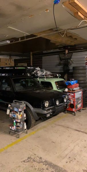

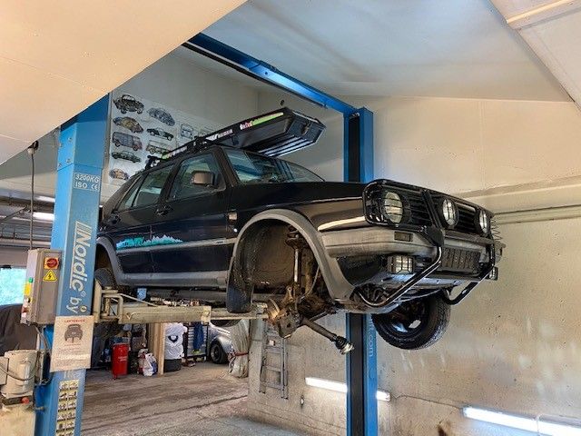

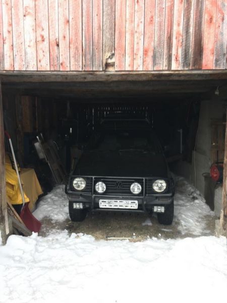

Countryen har komt inn på mekkeplassen på Breistein - litt trangt sammen med Varianten, men tanken er at den skal blir klar for veien snart ;D

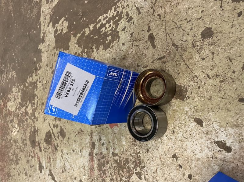

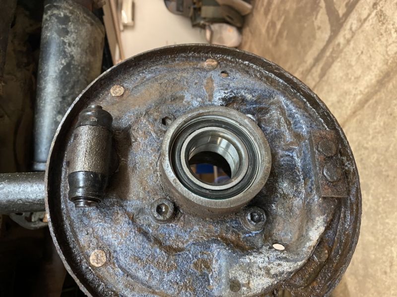

Har nå byttet hjullager bak og bremserør nesten hele veien under bilen.
Nå gjenstår hjullager fremme og noen litt gjenstridige bolter for å få byttet noen braketter på rammen under bilen - før ny EU :thup

God innsats idag, Djupis! Ikke den enkleste (eller billigste) bilen å jobbe på mht å få tak i deler, akkurat!
Kjekt å stikke innom og glo litt i kveld, stå på videre!  :thup

Takk for det Svein - og takk for kaffien! :thup Heldigvis passet lageret jeg hadde ;D

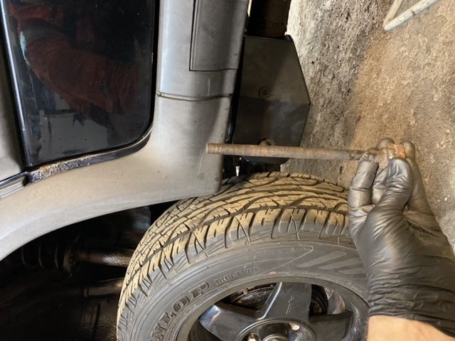

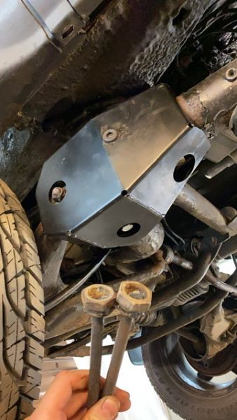

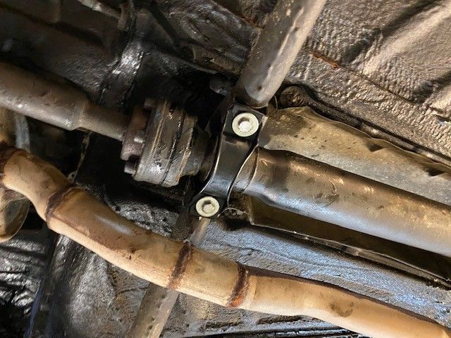

Yes - da er Countryen godkjent endelig! Siste finish var å få ut noen enormt lange bolter som satt godt av gammel vane. Det ble varming med induksjon og til slutt påsveising av 24mm pipestørrelse mutter da den på 16mm ble rundet - godt å ha i orden :thup
