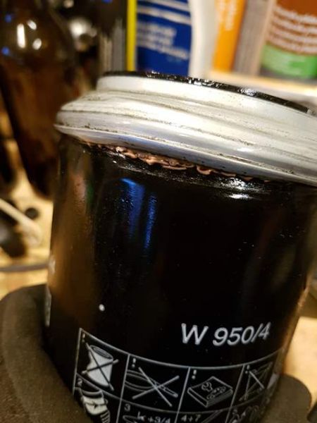

Jeg hadde en oljelekkasje her ifjor høst, heldigvis inne i garasjen...

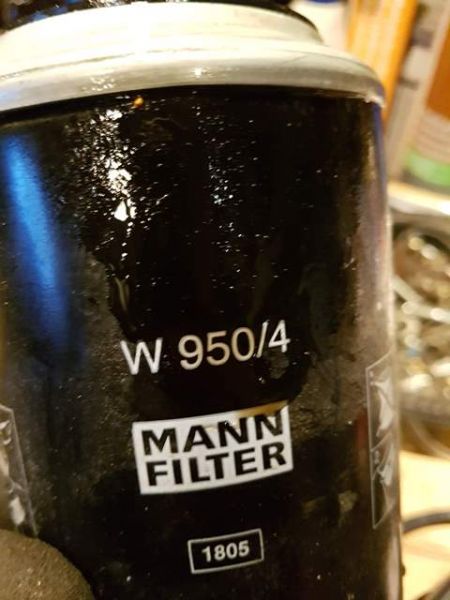

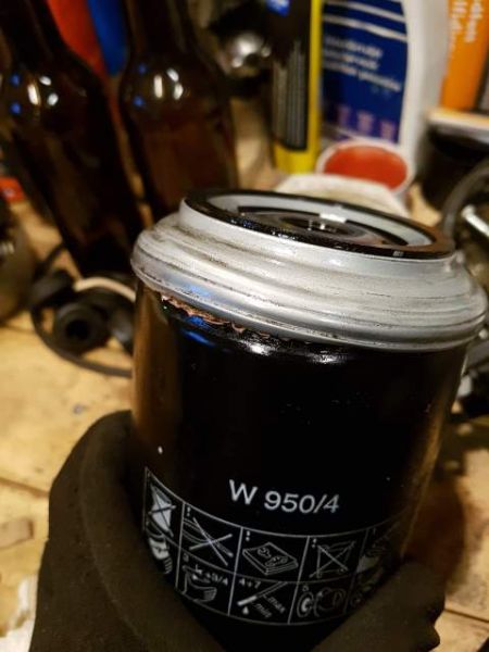

Jeg har sjekket oljefilteret, og her var altså synderen:
Dette skulle jo være et skikkelig filter, tysk kvalitet og greier... Jeg har riktignok montert det skrått, ca 30 grader ute av lodd, men kan det være grunnen til at dette har skjedd? Noen som har noen tanker (ikke bensintanker)?

Hei
Ser litt ut som det har vært litt høyt trykk
Har du kontroll på trykket i olje systemet og evt. hvilket trykk dette filteret tåler?

Oljetrykket på kald motor ligger på 4-5 bar, og dette filteret burde tåle minst det dobbelte. Jeg har hørt (på åpen onsdag ;) ) at flere hadde hatt samme problemet, og de mente at det var en produksjonsfeil på filteret. Jeg går bare tilbake til Autorek, der jeg kjøpte det, så satser jeg på at jeg får nytt filter. :)
Autorek innfridde, jeg fikk nytt filter. Så nå er maskineriet i buzzen oppe og går igjen, oljetrykket er der det skal være, og ingen lekkasjer  8)  :thup

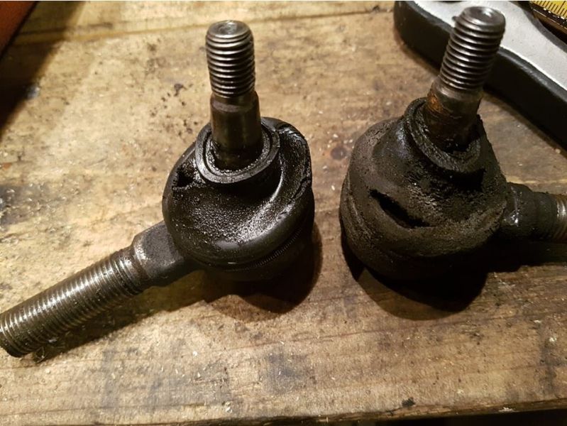

På grunn av slark i styringa, måtte to av styrekulene byttes. Disse ble bestilt fra Dalhems, og byttet i går. Som man kan se, så var de gamle ganske slitne...

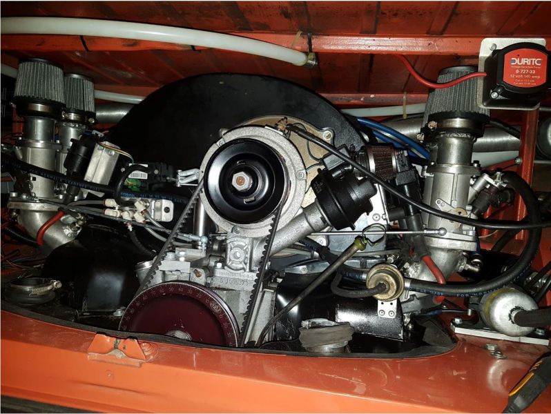

Jeg tror ikke jeg har postet noe bilde av motoren etter at Jørn Tangen monterte de to doble spjeldhusene osv. sist sommer. Her kommer i alle fall et bilde:
Og som dere ser, så har jeg montert  Blaze Cut slukkeslange i toppen av motorrommet  8)
WOW, ser lekkert ut!  :thup
Har du noen anelse om effekt?
VW 181 wrote: WOW, ser lekkert ut!  :thup
Nei, men den er en del kvikkere enn sist. Hvis jeg skulle tippe, et eller annet sted mellom 90 og 100 hk.

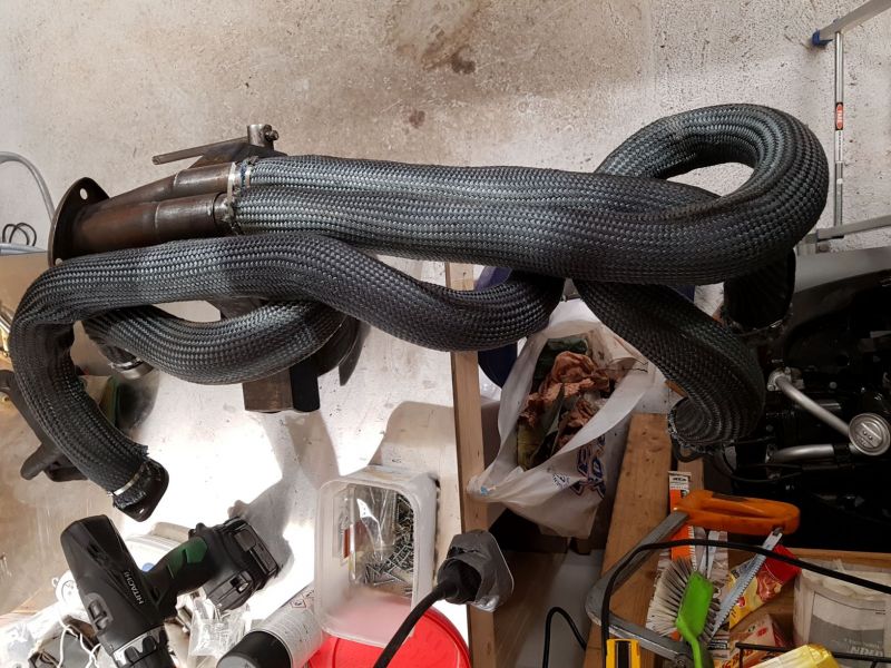

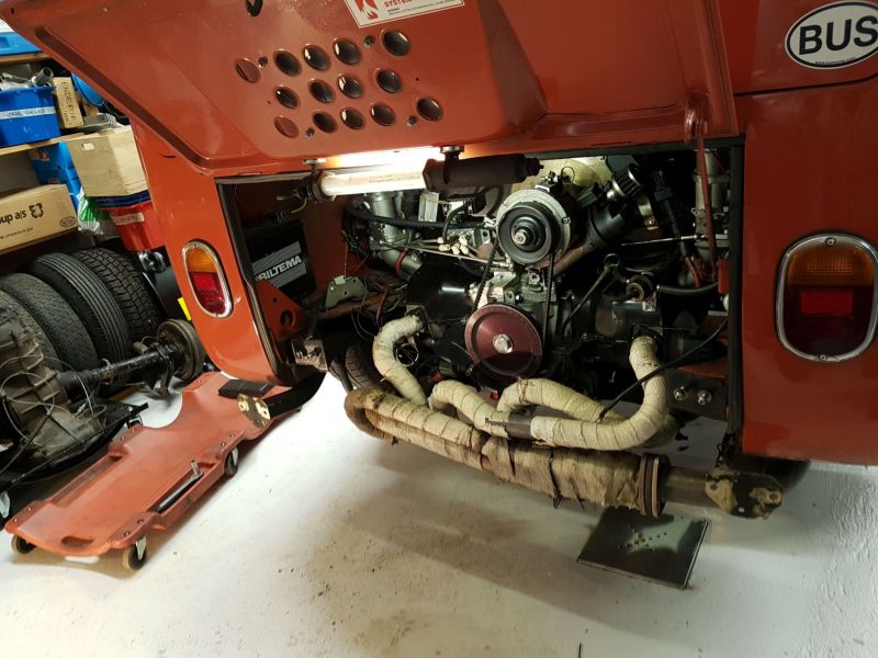

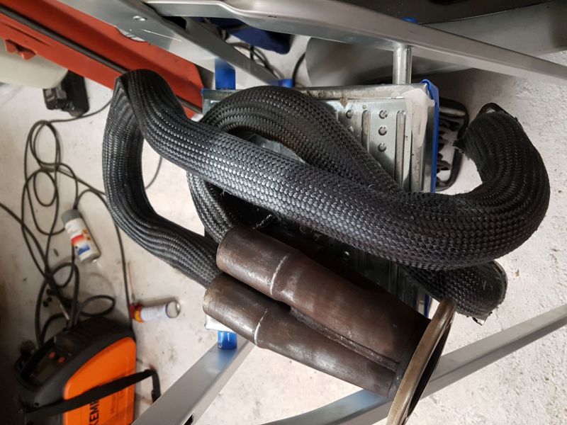

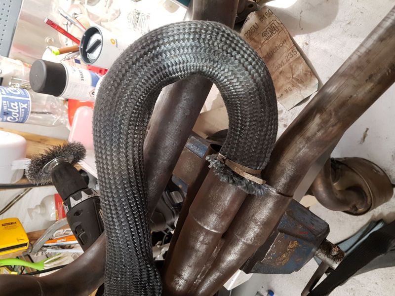

Jeg har begynt forsiktig med å demontere eksosanlegget, og jeg har nå fjernet den gamle (fra Biltema) og satt på ny eksosbandasje (fra Dalland). Den nye er en strømpe, og ikke som den forrige som måtte vikles rundt. Jeg håper dette skal funke bedre.
Kjenner det klør på armene bare jeg ser bildet av eksosbandasje.. ;D ;D
Dalland wrote: Kjenner det klør på armene bare jeg ser bildet av eksosbandasje.. ;D ;D
Hansker, Dallis, hansker!  8) ;D

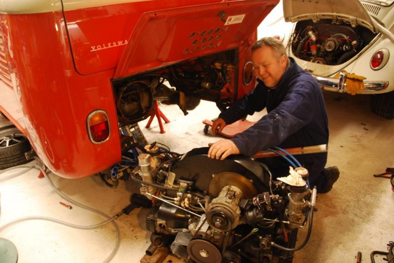

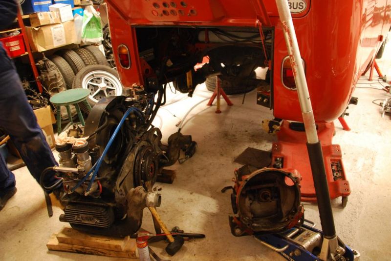

Motor og girkasse er nå evakuert, takk til Espen for god hjelp!
Gode greier! Snart klar for sesong!  :thup
