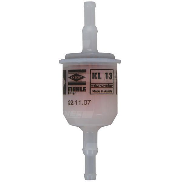

Om du handler hos dem, eller hos andre som selger riktig kvalitet, prøv å passe på at bensinfilteret har mothaker ytterst på tilkoplingsrørene - da slipper du å oppleve at slangene kan skli av etter at slangeklemmene er festet!
Mahle-filterne, som blant annet selges hos Mekonomen (husk medlemsrabatt), er gode filtre med mothaker på tilkoplingene... Husk også på at bensinfilteret bør sitte på slangen under bilen, ikke inni motorrommet.

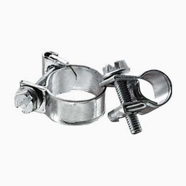

Og når vi først er i gang, bruk også riktige slangeklemmer, disse fåes blant annet hos Biltema.
