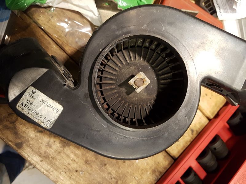

Jeg skal koble en frisk-/varmluftsvifte fra LateBay i min splittbuss. Har noen her koblet en slik før?

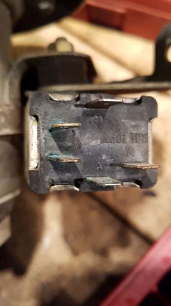

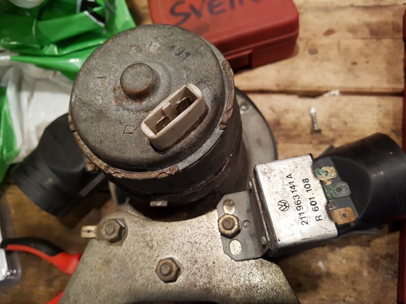

Det sitter et relè på den, pluss det som ser ut som pluss og minus (vet riktignok ikke hva som er hva; ingen merking) inn på selve motoren. Evt hvis noen har koblingsskjema?
Er det to hastigheter på denne/disse? Jeg har ikke bryteren til denne, men kan forsåvidt sikkert klare meg med bare en av hastighetene  :)

Har ein sånn i bussen ja.
Du finner koblingene for vifta til bay 72 modell her:
https://www.thesamba.com/vw/archives/in ... Wiring.jpg
Kanskje du kan kryssjekke mot din modell og finne ei god løsning (el diagram for din ligger nok her tenker eg)
https://www.thesamba.com/vw/archives/info/wiringt2.php
Bryter på min bil er intrigert i spaken du drar ned for å åpne spjeld for varm luft, men du kan jo sjøvsagt bare lage ein bryter.
Kristian N
Sv: Elektrisk kobling av varme-/ventilasjonsvifte fra LateBay
Takk for svar, Kristian. Jeg trur vi bare kobler den via egen bryter, når den ikke har to hastigheter.  :thup
