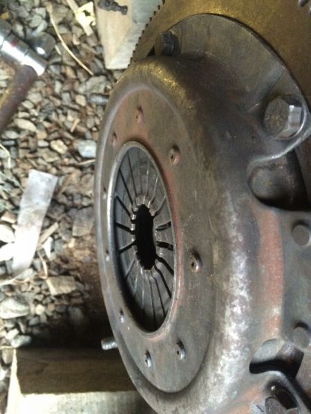

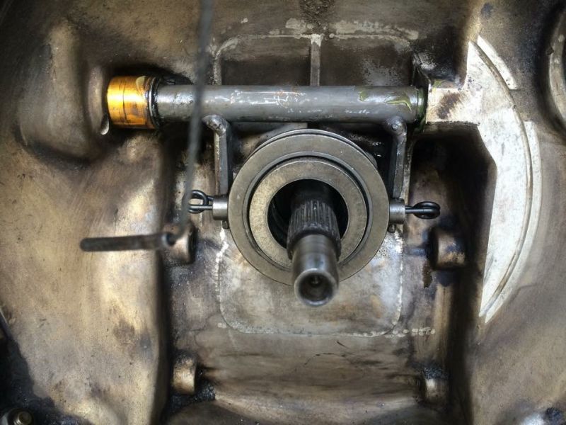

Clutchlager eg har, og trykkplate passer nok dårlig sammen..
Strammet omtrent max på wire, og likevel frir den ikke ut..
Så da er spørsmålet:
Har noen en komplett clutch liggende, som ikke koster meg skjorten?
Gjerne brukt, om den er i grei form.
Begynner å bli rimelig frustrert her no, siden eg kun har fått noen små turer med bilen, med lånemotoren eg hadde før den "nye"...
Vet at det står en 200mm clutch på nå.
Legger ved bilder av trykkplate og lager som står på bilen no, for evt diskusjon

Den girkassen og utløserlageret er vel beregnet for 3-armet clutch (trykkplate) der det er en ring i senter som ligger mot lageret.
Utløserlageret som skal brukes mot den trykkplaten din skal vel ha en fôring i senter som holder lageret på plass.
Mulig det går an å bygge om til annet utløserlager!?
Bringer frem minner fra en gang jeg kjørte samme kombinasjon selv....
Gjorde at lageret hoppet ut av utløserarmen. Heldigvis bare halvveis, slik at jeg klarte å humpe meg hjem..
Men uansett en dårlig kombinasjon.
Så den andre typen trykkplate skal vel ordne problemet ditt.

Jeg tenker i samme retning, men det er blitt sagt at flere har kjørt som dette over lengre tid uten at det har gått gale..Sveins Autohaus wrote: Den girkassen og utløserlageret er vel beregnet for 3-armet clutch (trykkplate) der det er en ring i senter som ligger mot lageret.
Lageret mitt hoppet av, og derfor har eg no byttet klips og utløserarm.
Kjørte med denne kombinasjonen lager/plate i noen mnd før det hoppet av, men no får eg ikke den til å fri ut..
Håper kanskje noen har en slik trykkplate som du nevner, innpå her då :-)

Siste innspill er at det skal finnes en ring til å sette på trykkplaten...
Noen som vet hvor eg får tak i en sånn?

Passer det med nytt lager på gammel girkasse da? Ny type lager skal ha styrehylse skrudd fast i girkassen, lurer på om klipsene er annerledes ogsåMoshe wrote: Kan sjekke på BBH i morgen om jeg har et utløserlager av den andre typen liggende... er rimelig usikker på om jeg har det, men er verdt å sjekke...![]()

Mener det finnes en hylse man "smocker" inn i hullet der tetningsringen i girkassen er.
Men dette er sikkert ettermarkedsgreier og ikke det samme som original kompatibilitet såklart.
Sv: Komplett clutch ønskes, eller innspill til feilretting
Nei, de originale sitter med tre skruer, som jeg ikke tror det er hull til på gamle kasser. Men det er klart det kan funke med noe repro også. Hvis det likevel må bestilles deler er det gjerne lettere med den ringen til å klikke fast på trykkplaten?Sveins Autohaus wrote: Mener det finnes en hylse man "smocker" inn i hullet der tetningsringen i girkassen er.

Har fått tak i trykkplate og lameller som passer til mitt lager, så da skal dette ordne seg, takket være mr gelin :-)

Riktig clutch montert, men...
HD Klipsene til lageret var oppspist...
Tydelig at lageret har vært på vei inn i trykkplaten...
Men men.. Nye klips på tur, så får eg håpe at dette blir greit til slutt :-)
