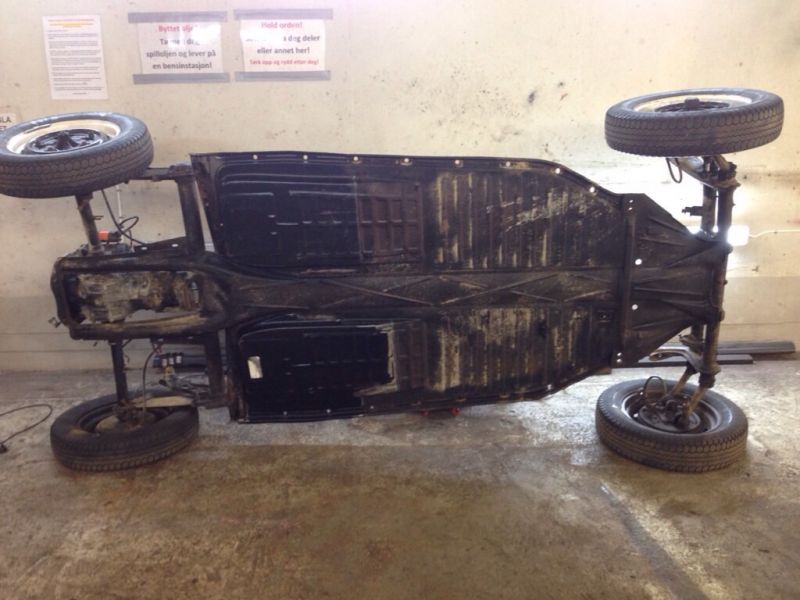

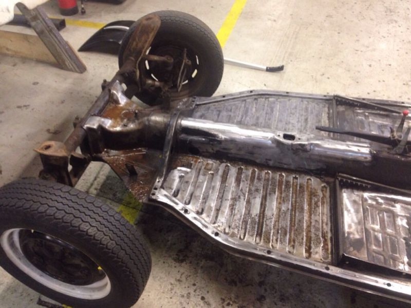

Demonterte litt på forstillingen, resten av bremsene og pedalsettet, ellers ble det litt mer sliping og ferrobet.

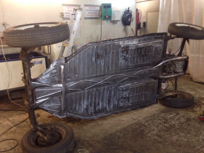

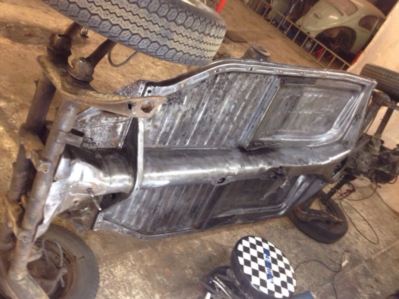

Nesten ferdig med sliping av gulvplatene på oppsida. No er det undersida next!
