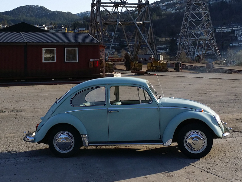

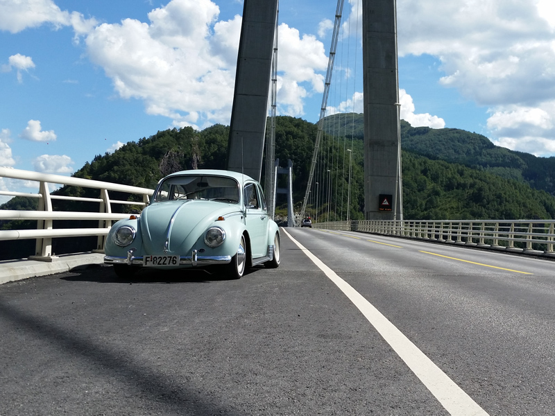

Legger ved bilde av bilen før jeg begynte å senke. Veeldig høy forran... Og slik den er nå  :-*
[attachment=2][attachment=1]
etter senk.jpg (297.47 KiB) Viewed 4652 times

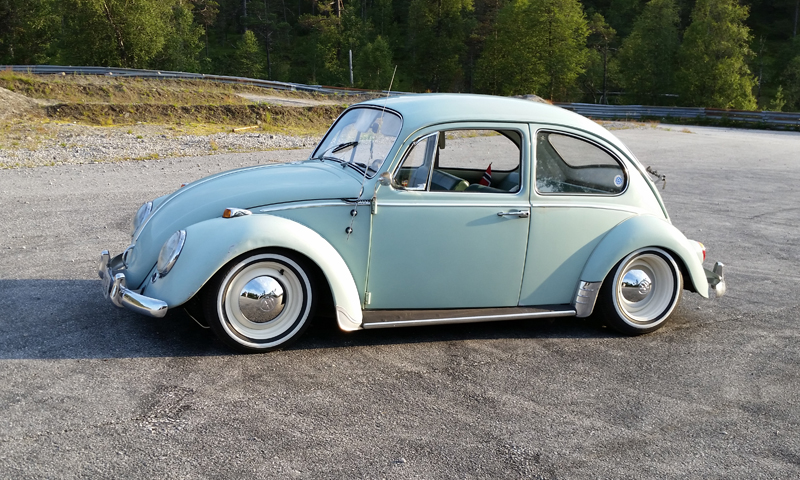

erika: Den er stort sett ganske lik å kjøre, med unntak veldig stiv forran og veldig myk bak. Og blir livredd hver gang jeg møter på humper i vegen. Tar nedi stort sett alle fartshumper med mindre jeg kjører i 3km/t  ;D
Ble av en eller anna merklig grunn tyngre på rattet også.
Legger ut en bilde fra siden også
Sv: Min Boble 66 mod. (Smalnet puma, senkespindler, bredda sålfelger)
styringa kan du jo til ein viss grad kurera med caster shims bak nederste forstillingsrøyr
og bak kan du stiva opp med stivare demparar.  ang stiv framme, du har sjekka at den ikkje bunner i demparane? du vil uansett ikkje få den veldig komfortabel framme for du har ikkje so mykje fjøringsveg å ta av :thup
