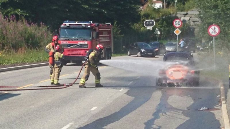

Sv: Restaureringsprosjekt 69.
Au au... slikt er bare vondt å se...!!!
Triste greier!
Håper skaden er liten, så du kan komme deg raskt på veien igjen!
Har fått en liten oversikt.
brannskadde deler:
- Bakskjerm
- Ledningsnett
- Forgasser venstre side
- stoff bak baksete
- nedre del av taktrekk ved venstre bakhjul
- Lakk på bakluke og over venstre bakskjerm, heldigvis ikke noe prakteksemplar, så blir vel bare tatt litt lenger mot rat-stil
Brannårsak:
etter litt tenking har eg kommet frem til at brann startet i venstre forgasser.
Tennpluggen tente ikke, bensin blir fylt opp i innsuget.
så gir eg full gass ut av et kryss og da tenner pluggen og vips brann.
ingen skader eller lekk i fra bensinslanger. ikke etter brannen engang.
bilen ble forøvrig spylt godt ned. så alt er klissvått.
alt i alt bedre enn forventet
