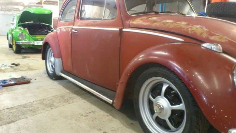

Takk for tips  :thup skal se på det snart :) nå er bilen kommer i anstendig høyde bak også  8)[attachment=1]
Sv: Marley

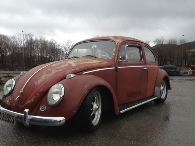

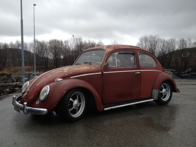

Litt fiks idag også, og en prøvetur  8)

Feita!!!
Sv: Marley

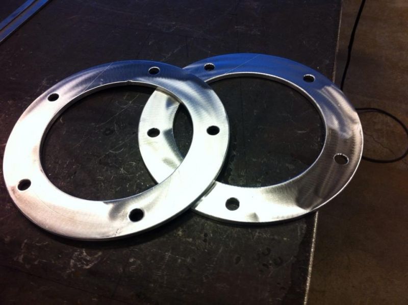

Stilig :) ja var kjekt og prøve den en skikkelig tur, litt problemer me at felgene bygger for mye innover og tar borti. Men det løs seg når gaute mekker spacer  :thup må bare skryte av bbh sitt opplegg, for meg som ikke har garage/verksted er dette et unikt tilbud så alle har mulighet og eie bil og være me i miljøet  :thup har leid bukk på ukes basis til en meget fornuftig pris. Så her er det bare og oppfordre alle som nøler med og skaffe seg bil ;)
Sv: Marley
Gjorde seg detta Tommy!
Spacere er "In the works" :thup
