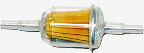

Hvilket bensinfilter har du rengjort? Som regel er det et tilleggsfilter mellom tank og pumpe. Dette kan av og til være "lurt" plassert, og kan være tett uten at du vet om det. Eller du vet kanskje ikke at du har det for å si det slik....
Dette er engangsfilter som må byttes. Kan ikke rengjøres.
Se etter noe lignende som dette:

Hvor er det ca plassert på en 1969 model boble 1500?
Sv: Noen som kan hjelpe meg?
Folk plasserer det litt forskjellige plasser. Det er ikke originalt, men veldig vanlig og lurt å ettermontere. Det er enten før motoren, det vil si i området rundt girkassen mellom der bensinslangen kommer ut fra bunnen, og der den går inn i motorrommet, eller så er det plassert i selve motorrommet. Bare å følge slangen. :)

Kan liksom ikke huske og ha sett noe slikt når jeg har vært under bilen.. Men muligens jeg ikke har fått det med meg. Skal ta en skikk under bilen i dag og følge slangen :)
