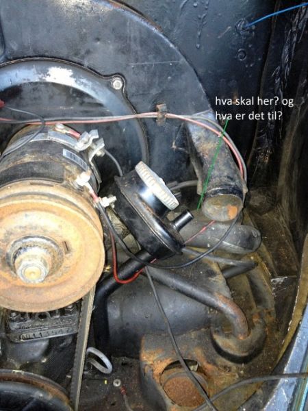

kjøpte meg ei boble i dag 1964 boble men får ikke start på den har aldri hatt vw før så er ganske fersk på området.
bilen har stått ute i 1 år.
vrir tenningen å motoren kinner men skjer ingenting. sjekket bensinpumpen men den var i orden. pluggene gnistet. prøvt med startspray men starter ikke :( noen som har en ide?. lastet opp en video:

Ja men pluggene ligger så godt gjemt ned på sidene av motoren. skal se om jeg får lagt ut et bilde senere i dag :)
