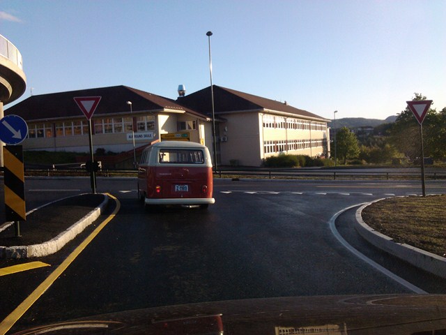

Takker, gutta! Det er virkelig konge å kjøre buss igjen, ja
Første turen gikk selvsagt til Starbugs
