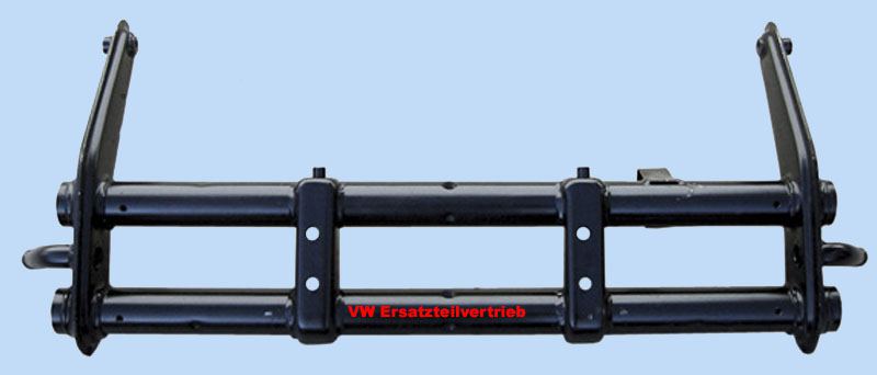

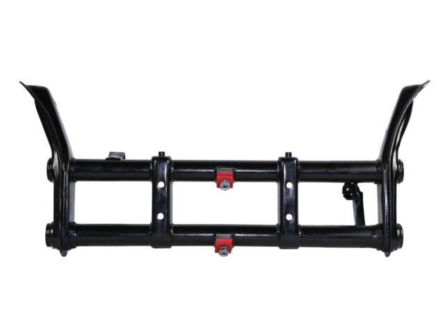

riktig, passer til Linkpin forstilling, ikke til balljoint.
Linkpin:
Balljoint:
Linkpin:
Balljoint:
- linkpin.jpg (24.74 KiB) Viewed 2759 times
- balljoint.jpg (66.03 KiB) Viewed 2740 times
1200 -58 1/6 -67 Singelcab
Sv: CB senkesplindler Link Pin for skivebremser
Marius svarer helt riktig her. Før 65 dette.
