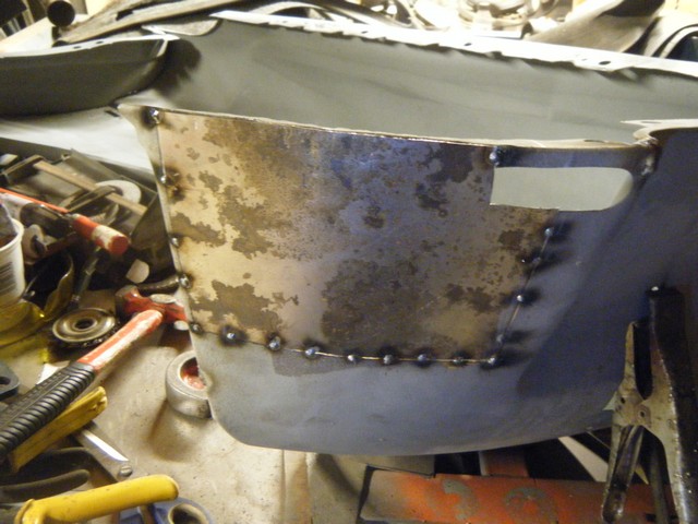

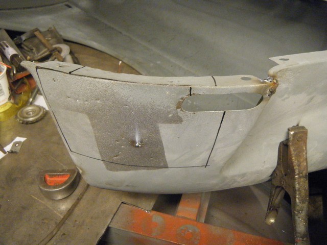

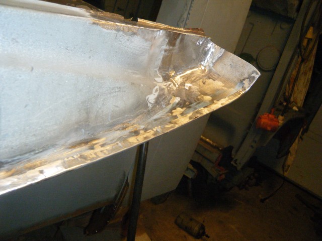

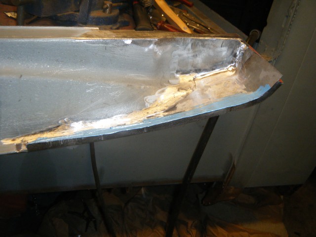

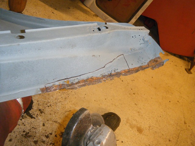

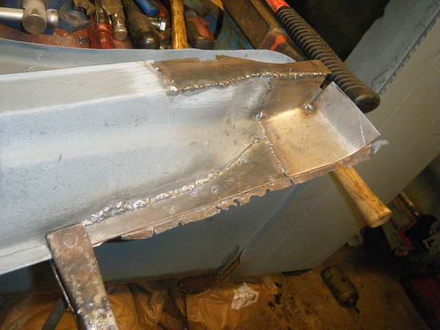

eg fekk jo i oppdrag å fiksa den eine framskjermen etter sandblåsing :) so eg legg litt bilder ut sånn att andre med Type 3 kortnås får nokon tips til korleis dei skal fiksa desse tilsynelatande umulig-å.få-tak-i-skjermane, på rundt 20timar:
begynte i ein ende, bretta opp kanten og lagar ny innerdel beat-fø-beat
bygd opp da mesta av innerdelen, den nederste var utfordrande å få 100%lik
litt fiksing i toppen

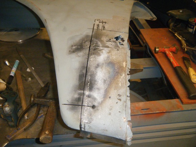

begynt på utsida, oppdaga att da var store mendag med tinn som skjulte bulker og dekelskap overalt på skjermen(skjermen har vert sveist før,bra arbeid men har rusta lika mykje, så grunnarbeidet har nok vert tvilsomt), fjerna dette og begynte å merka opp for kapping
laga til ny plata med samme metode som gaute alutig gjor i sin tråd, men pga dårlig utvalg av skrutvinger motte eg hjelpa til med varme for å få bøygd til skikkeleg
innerdel sveist ferdig, slipt og malt. uaktuelt at da skal rusta mellom platene meir
montert på ny ytterplata, merka opp hol for kromlist(?)
[attachment=7]
sveisegrunning på baksida der kanten skal bankast inn
[attachment=8]
kanten banka inn
[attachment=9]
etter sliping, og masssssse krymperetting. plata var veldig ujevn pga tidlegare bulker(det tinnet skjulte) så da var masse retting her, i tilleg til at sveisinga strekker stålet.  vart ikkje so verst til slutt
[attachment=10]

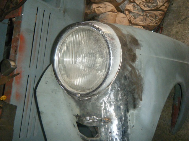

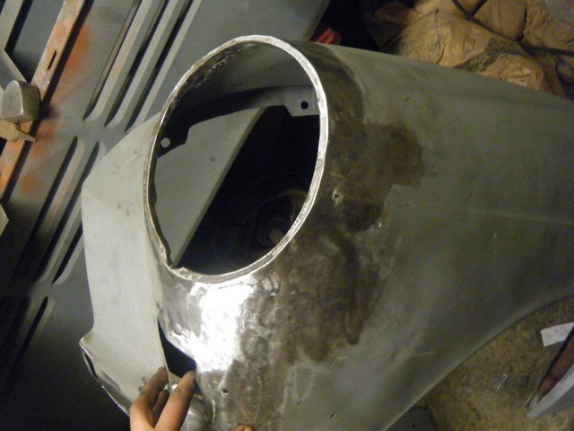

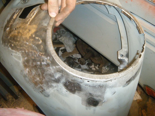

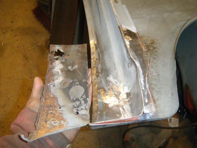

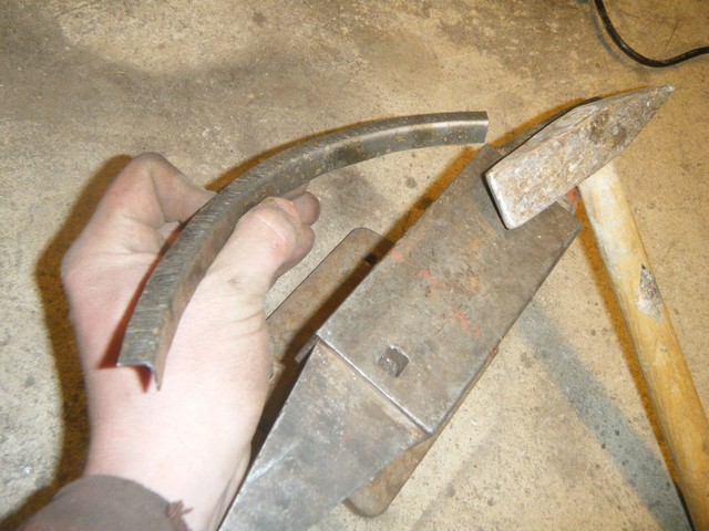

Sv: Sommer bilen, 67 squarback
kom seg no

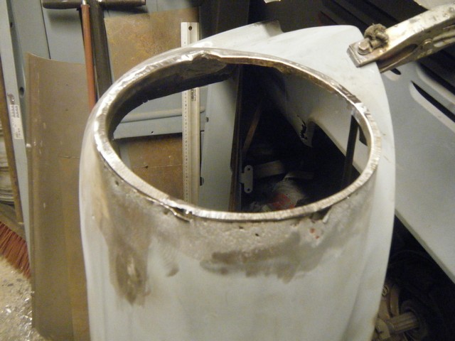

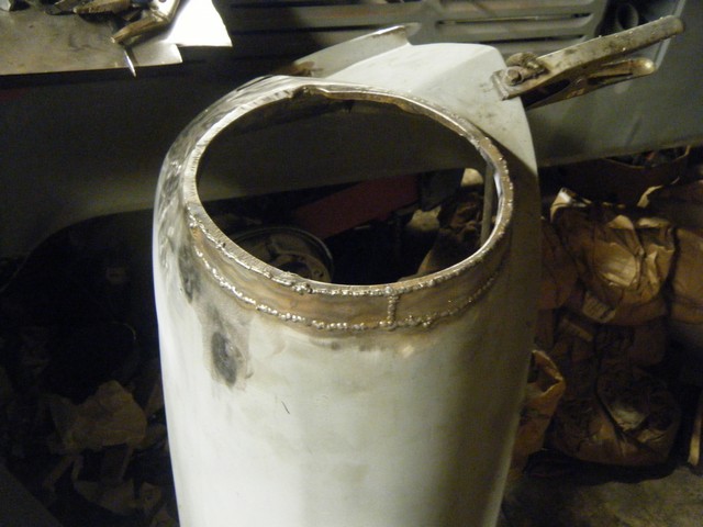

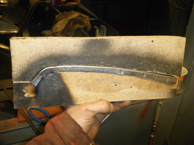

laga 3 nye betar på kanten pga rusthol og ellers tynt metall
strekking på gamlemåten. ved å banka med ein stump hammar so vil plata verta knept flat og sidan det er knekk på den vil den då strekka seg ut.

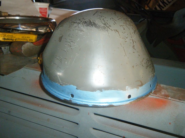

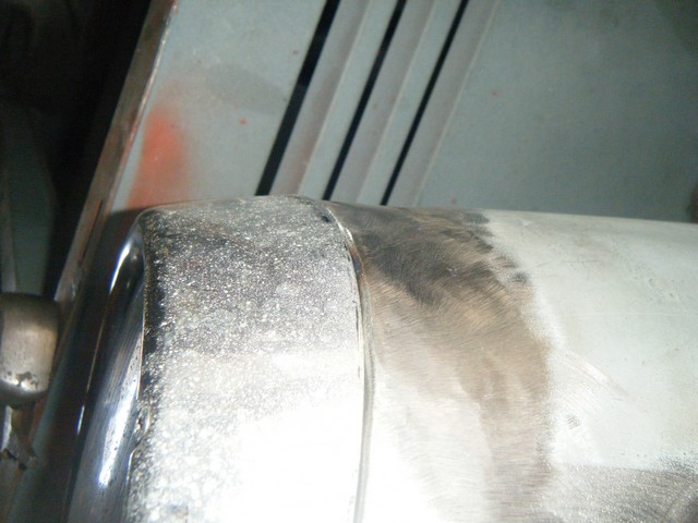

noko banking seinare og beten stemmer med kanten til lyktepotto, som var sondrusta, her ser me og at eg har retta ein heeeil del på hjørna mot lykta. var masssse tinn her og totalt sundbulka, men da vart smud no
ny kant for lykta..dette var ganske utfordrande. mange ting som skal stemma, rett fasong utvendig, rett fasong innvendig, alt skal vera beint og på høgde etc
rusta langs kanten fjerna
slipt og retta litt
[attachment=7]

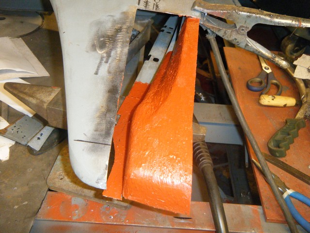

klargjering av potto. med sveisegrunning sjølvsagt
[attachment=8]
prøvemontert lykt , da er litt presspasning på lykta, men ikkje vansklig å få på. fasongen stemmer ganske bra rundt kromringen, men ikkje heilt 100prosent, så du bør senda med ein kromring til dei som skal gjera grunnarbeidet Thomas
[attachment=9]
då er den klar!
[attachment=10]

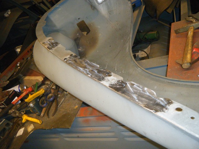

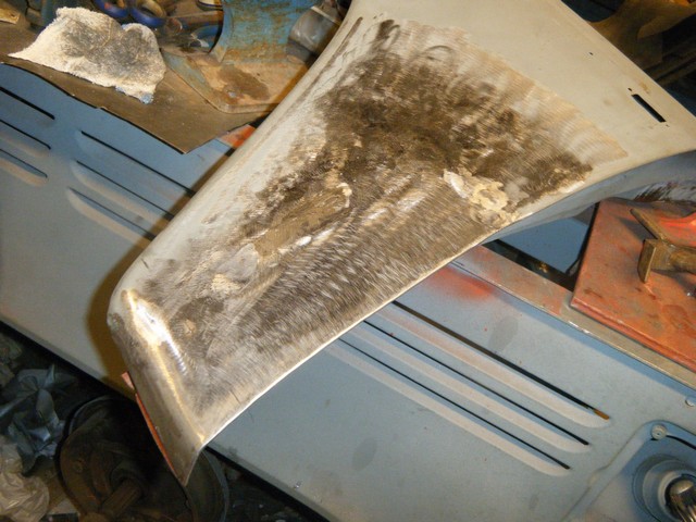

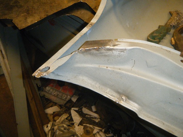

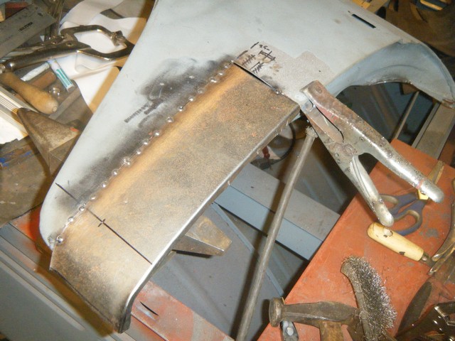

gløymte to bilder;
fiksing av spissen framme, kunne heldigvis bevare den nederste kanten, sånn att eg fekk ei ramma rundt problemet, då er da laangt lettare å laga ny plata som passar og er prikk lik den gamle.
her er ny plata på plass. etterpå so laga eg ein ny bete på falsen inn mot karosseriet
