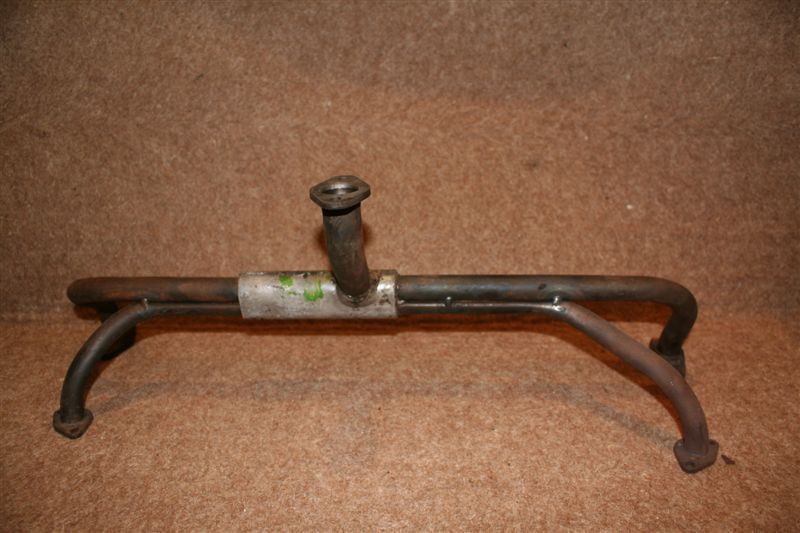

En annen ting jeg oppdaget, var rust på forvarmingsrøret? som ligger under innsuget.
Pirka i det med et skrujern og der datt det av et stykke gitt. Hull
Er vel bare å få tak i et helt et tror jeg. Gidder ikke lappe på det der.
Tok samme bremsejobben på venstre sida og, siden vi skal lakke svart igjen i pulverlakken i morgen. Greit å kunne ha delene klar når ovnen skal fyres!
Merkelig lite rust på delene. Bare en skikkelig rengjøring så er de omtrent klare. Kommer til å sandblåse de lett allikevel, da henger lakken enda bedre.

Disse forvarmingsrørene har en lei tendens til å gro igjen, og da kan du få ising på innsuget. Sjekk om det går luft gjennom det, ellers kan det være en møkkajobb å få staket det opp igjen.

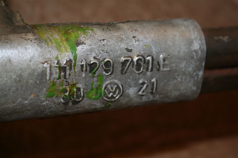

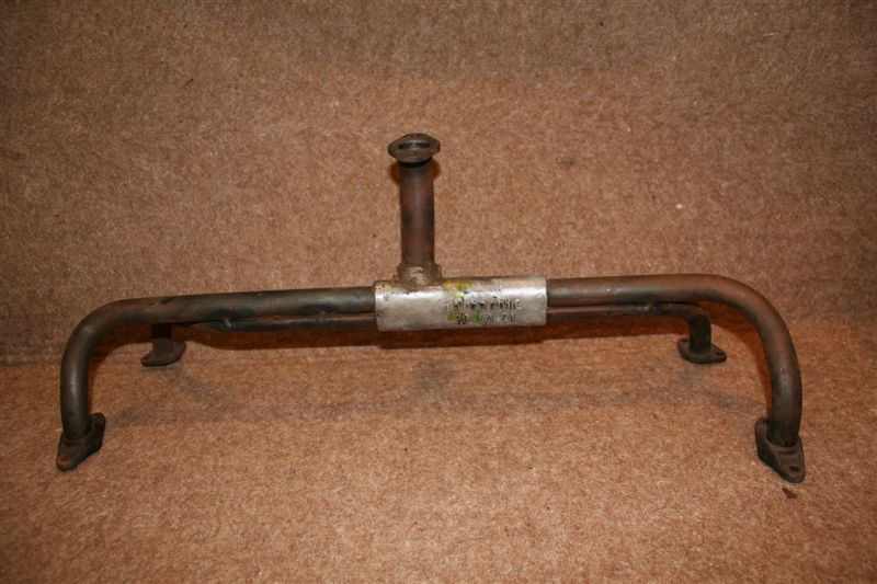

Her er bilder av innsuget det jeg har liggende!
Er et "701" innsug som jeg mener er det riktige til din bil/motor, passer ihvertfall
Stod på splitten min og ble byttet ut med et riktig til 25hk
Tett forvarmingsrør men det er et lite prob for deg!
f
f
