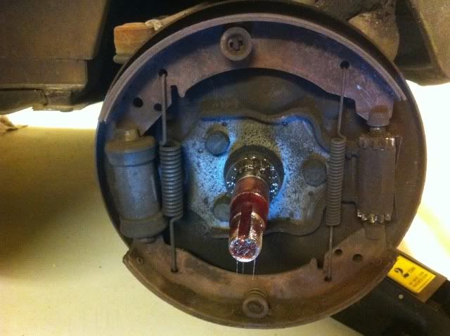

Har fått blåst og pulverlakka bremseskjold og skifta bremser på høyre siden:
Bremsa beint med en gang, men venstre sida får nok samme jobben snart siden jeg har kjøpt delene.

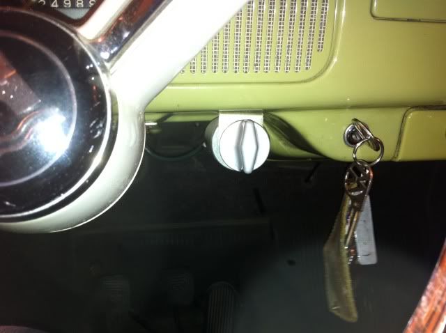

Det står en duppedings under dashbordet. Tror det er noe vindusspylergreier.
Det går en slange ut fra den, men den er kappa framme i bagasjerommet. Noen som har slik på sin bil?

Lurer på om det var en slik spyler bryter på en oval jeg hadde. Synes å huske at det lå en flat plastpose fremme i dasjen. Litt sånn utlagt tarm greie.
Å begynne i "ene enden" blir bra illustrert her - fin bremsejobb!
