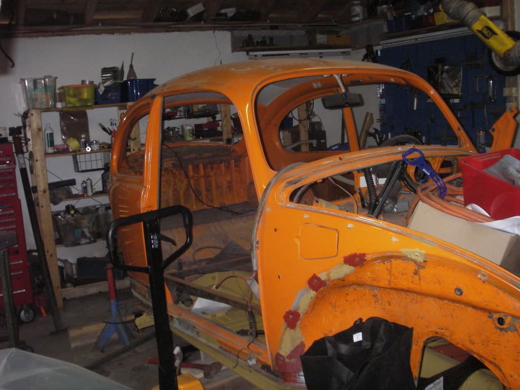

Hei  her er litt om mitt boble prosjekt.
Jensen er en  1975 T1 1200 Jeans  som har vært i familien siden den var noen mnd gammel.
Navnet kommer fra min barndom da eg ikkje var så stø i engelsk.  Så andre boble som har/er i familien får lignende navn,  Hansen, Olsen..
Så den er et familiemedlem som fortjener litt oppussing.  Å komme tilbake på veien.
Dette er et prosjekt som har blitt tatt litt når det er tid.
Den har stått innen dørs siden den ble tatt ut av dagligdrift midt på 90tallet.
Det ble da startet på en lett restaurering, som ikkje ble ferdig. Så når eg overtok bilen så var den demontert.
Men mangen år i saltlaken her i området har satt sine spor.
Så det er en del rust.
Bunnplaten er ferdig grunnet. Så det er karosseriet igjen.
Har kjøpt inn mesteparten av sveisedelene.
[img width=800 height=600]http://i1108.photobucket.com/albums/h41 ... GP0038.jpg[/img]
Skal se om eg får scannet noen bilder fra gamledager.
Har div tidsriktig stasj til den som vi heldigvis har tatt vare på.  Skistativ, barnevogn (jerrykanne)stativ,barnesete fra -77
Neste skritt er bytte nederste del av dørstolpen , med feste for dørhengsel.
Ser det finnes maler tilsalgs får å få det beint uten å ha døren hengende på mens man fester den nye delen.
Er det noen som har en slik mal til låns?
Evt to gamle defekte dørhengsler som eg kan bruke til å lage en slik mal selv.
Mvh
Ove

Sv: Jensen, et gammelt familiemedlem som pusses opp
Kul bil.
har du setene og dørtrekkene inntakt med dongeri trekket på?
Her kan du myse litt:
http://www.jeansbeetles.com/majeansenglish.htm
Jensen er heldig! ser bra ut
eg har sikkert nokon hengsler liggande til å laga. da lettaste hadde jo vore å hengt på ei offer-dør  og kappa av hengslene mens døra står på bilen, sånn att hengslene står sånn dei skal stå. og so berre sveisa eit flattjern elelr noko imellom. hmm trur eg må laga meg ein sånn.
Du får kjøpe en slik DAT, så får vi andre låne  :) http://ebasic.easily.co.uk/01101C/024024/misc.html
Jeansen er en av mine favoritter av de nyere modellene!
Post by Mekkemikkel »
Interiøret var komplett , men seter er slitt.
Ja det var en slik DAT eg tenkte på,  men hvis ingen har , så lager / kjøper eg en.
Ove
