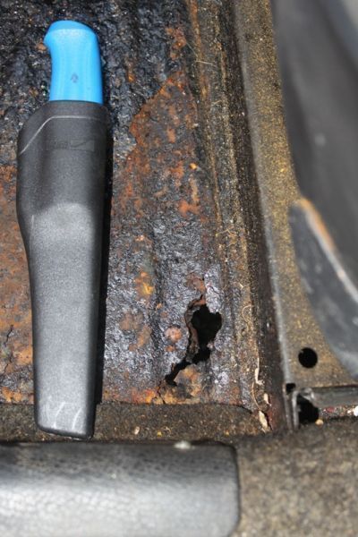

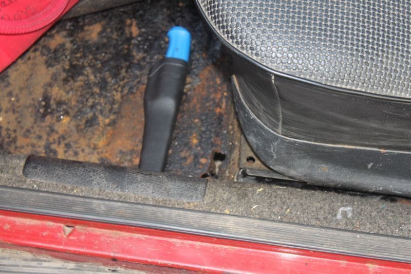

Så.. Neste på programmet no er rustholet som eg har under beina på førersida..
Personlig så kan eg ikkje sveise.. Men, en må jo lære ein gang..
Eg har og sjekka litt priser/produkter på nettet og funne 2 alternativ.. Enten å berre bytte delen framme..
Eller bytte heile sida heilt bak.. Tenkte eg skulle høyre litt om ka folket her inne trur er best..
Holet er blitt større, og som dokke ser så begynner det å bli litt størrelse på det..
Heile den plata der er begynt å bli dårlig.. eg trur noko av årsaken til det er at der har ligget litt bremseveske der å tæra på stålet..
Holet er rett framfor stolen..Det er kun den plata som ligg akkurat i golvet som er dårlig.. Sjølve ramma rundt er ganske bra..
Kjenn at det dræg!
Sv: Roysens Boble
I mine auger kan da sjå ut som stålet under seterammo begynnar å verta morkent og, isofall vert da nok litt problematisk å få sveist inn ei sånn halvsida ettersom da e nett dar du må legga sveisen. med andre ord da e e garantert BEST å skifta ut heile sida, men på ingen måte raskast eller billigast for den del. ny golvsida får du vel for ein 600 kr i dårlig kvalitet, eller 1000 i god eller 2000 i veldig god kvalitet. . for å byta den må du skru karosseri laust og enten ta da vekk(lurt) eller berre jekka da opp og gjera ting fort å gale.
