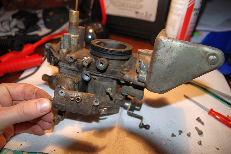

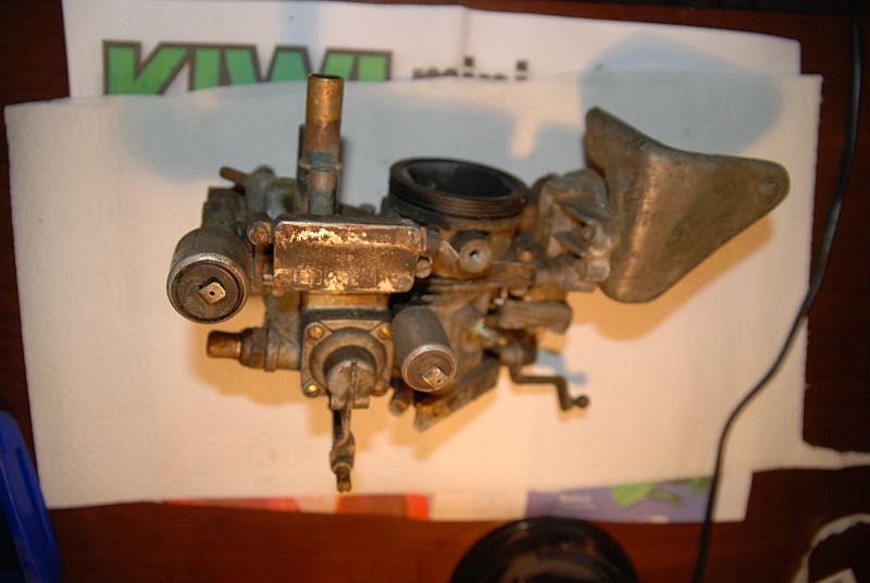

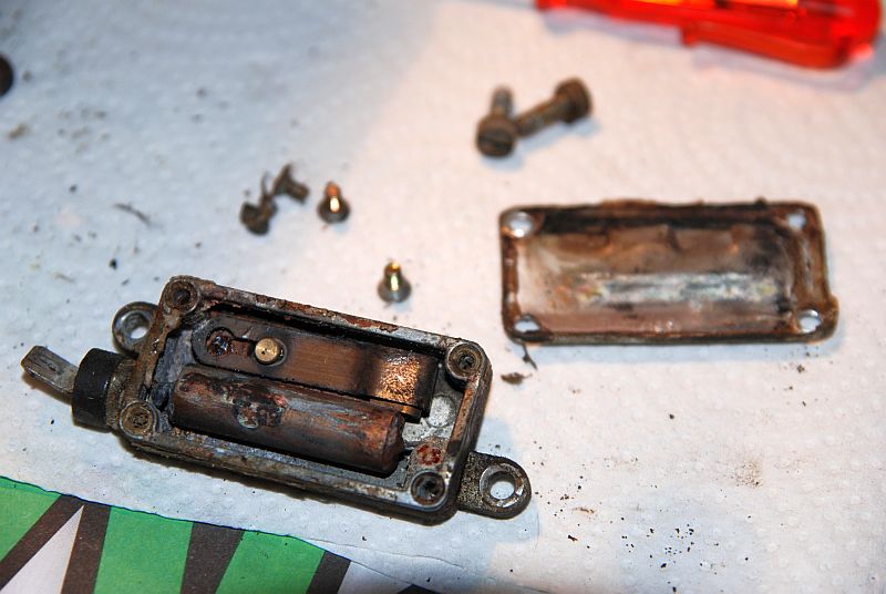

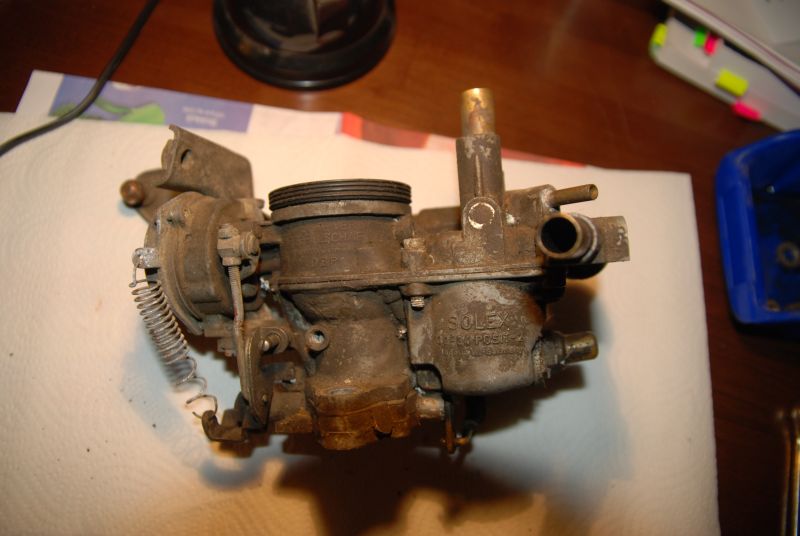

Fikset litt på gasserne i vinter. Den ene hang seg opp i kulden, fikk ikke rørt på spjeldakslingen før det ble litt varme i motoren. Tok inn et sett ifra garasjen for å overhale og så bytte med de som stod på bilen.
Fant raskt ut at én komponent var defekt. Sjekket på sett nr 2, der var den også defekt. Da var det bare å plukke ut de i dokaen, fant ut at den var defekt der også...
Delen ser ut til å bli varmet opp på lik linje med chokeelementet, og vrir seg inn og stenger for ekstra lufttilførsel ved kald motor og choke aktiv. På alle 3 gasserne var den elektriske kretsen brutt, og på 2 av de var selve oppvarmingselementet også løs i hver ende der ledningen går gjennom.
Så om noen har en slik liggende, gi gjerne en lyd! Jeg har nå "plugget" min, siden alle ville ligge åpen konstant og gi ekstra luft. Dette i et forsøk på å se hvordan den oppfører seg uten, om det ikke er noen krise uten den. Så får jeg evt teste senere med en åpen en.
