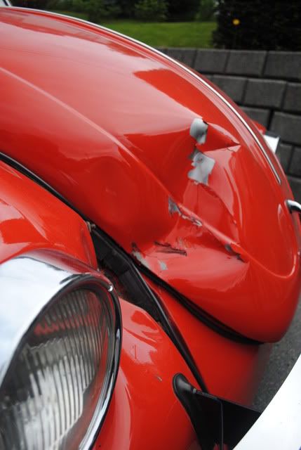

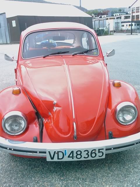

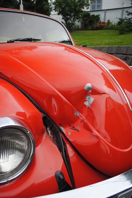

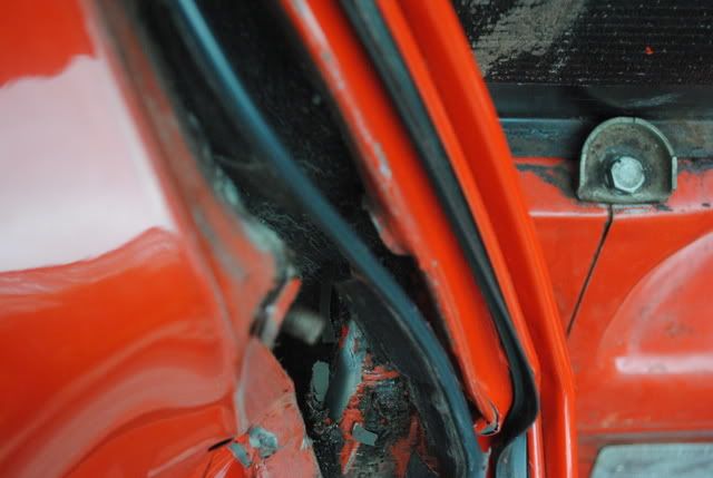

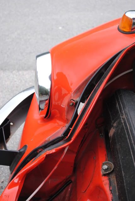

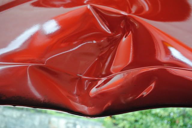

Sto å ventet på rødt lys i kanalveien i Minde krysset da en mercedes sprinter med lift bakpå plutselig begynte å rygge.
Eg hoppet på tuta men før eg rakk å slenge den i revers var varebilen halvveis inni panseret mitt.

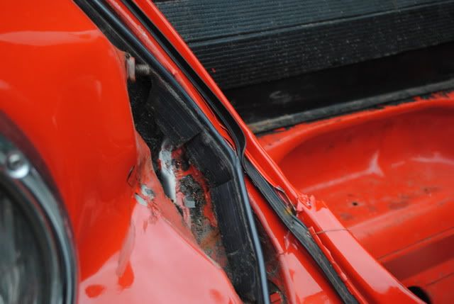

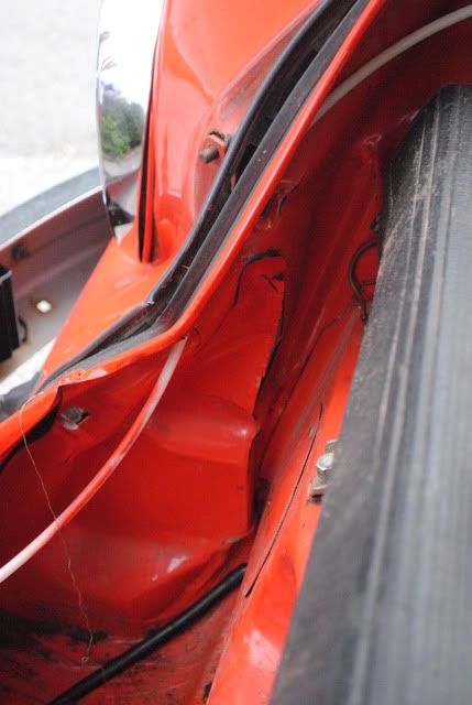

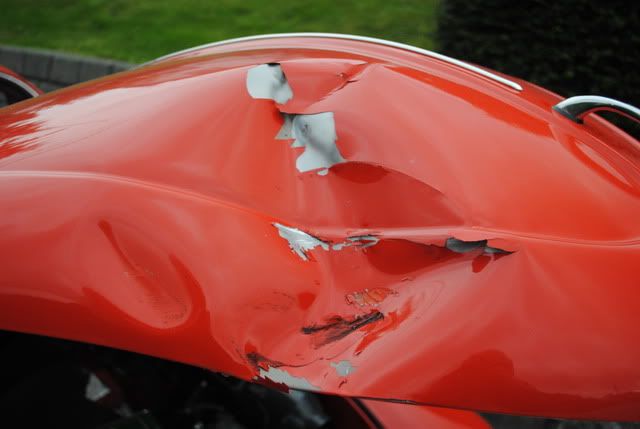

Ende opp med most panser, skjerm og front plata er trøkka passe inn i reservehjuls brønnen pga støtfanger festet har skuet den.
Nå er eg både sur og veldig lei meg og håper eg bare kan få det fikset så fort og bra som overhode mulig.
Håper dere kan komme med tips om hva som må gjøres helt fra jeg skal til å ringe selskapet og hvem eg bør ta takst hos og hvem som bør ta arbeidet.
Forsikrings selskapet mitt er sparebank 1 og han kjørte frimabil, men dansk sjåfør.
Fy dette var absolutt ikke morro, noe eg har lagt ned sååå mye tid i !

skal dette gå fort er det nok lettast å skifta heile panseret. innerskjermen må grovoprettast men den er nok ikkje so god å få heilt fin igjen pga alle profilane. eg vil anta att da er lettast med å sveisa inn ein ny frontspiss på innerskjermen(den store typen som går ca 50cm opp) då vert du kvitt all deformasjonen nesten, og resten banker du fint. frontplata og skjerm er vel reddbart. lakk har du på lager:)

Trenger en skikkelig proff oppretting i reserve hjulsbrønnen/støtfanger feste.

Veldig ukult. Legger merke til at selv nede i de dypeste bulkene er lakken skikkelig blank og fin. Strøkent vrak ;)
