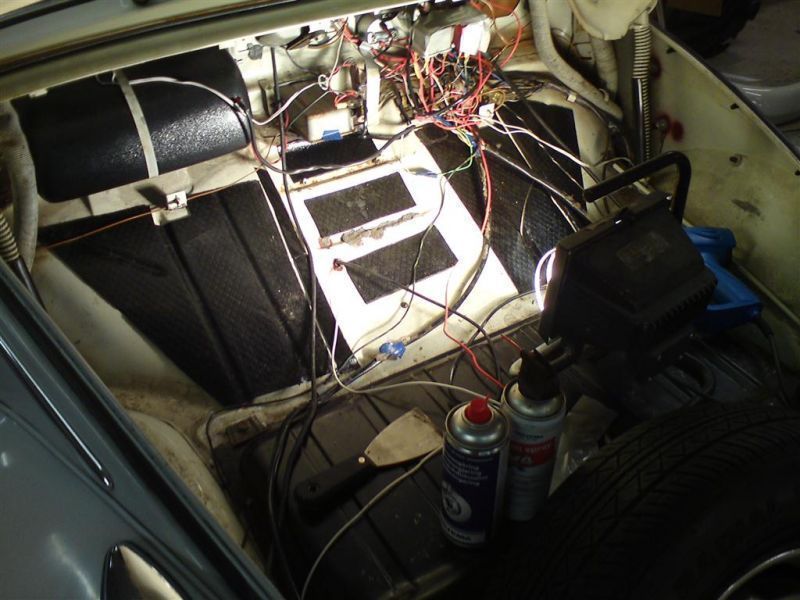

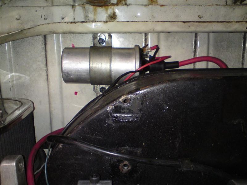

Flytta coil til bedre sted:

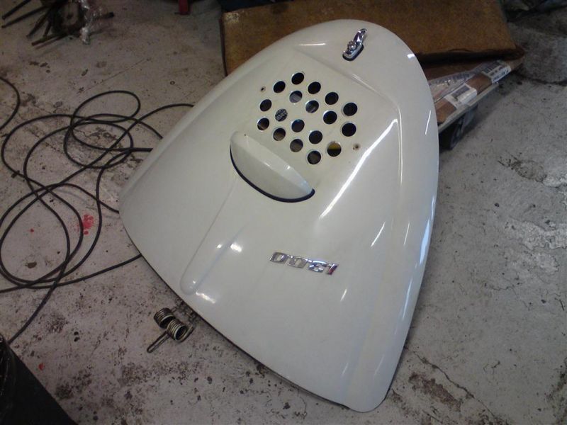

Fått igjen hulla lokk fra Rolf: Stor takk

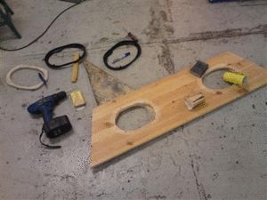

En liten .gif av hattehylleprosjekt:
Og enda en av lydisoleringsprosjekt:

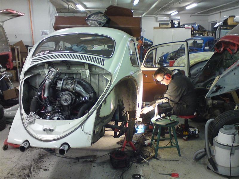

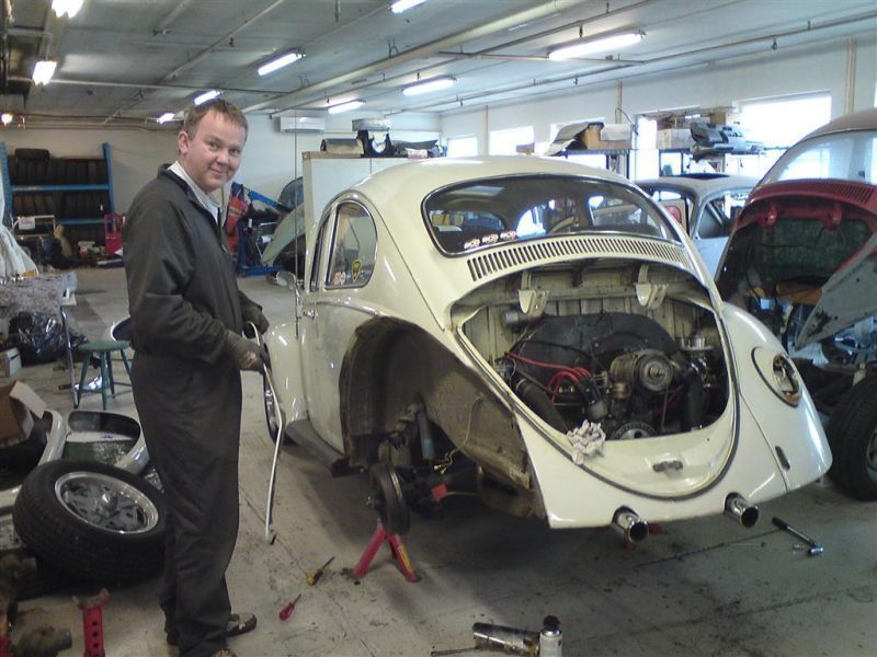

Tid for en oppdatering for påskens arbeid på Grynet!

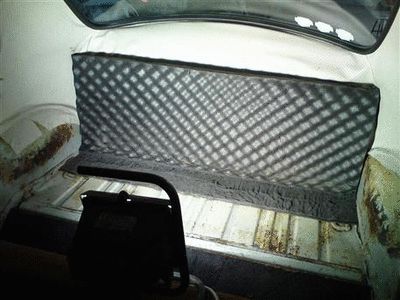

Fikk slengt inn noen lyddempingsmatter i bagasjerommet foran:

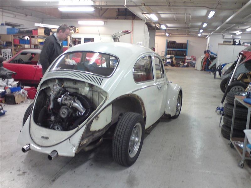

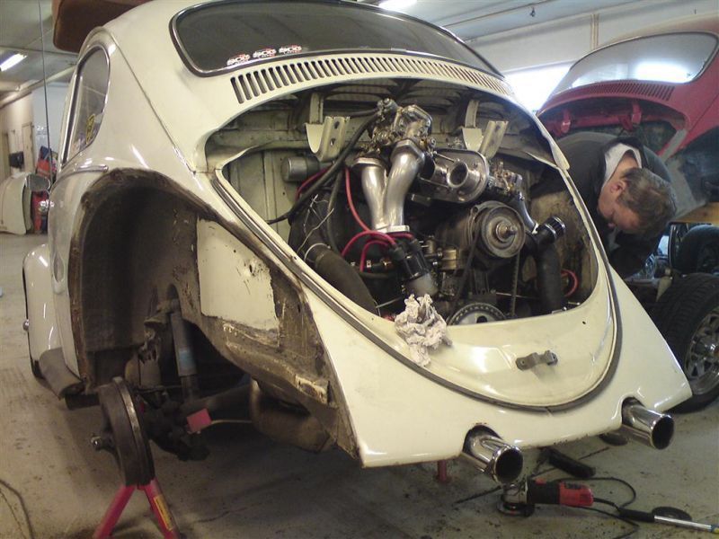

Så var det tid for å lage inspeksjonsluker! Vi var lei av knote det til hver gang vi skulle gjøre noe med plugger og gassere...
Vi begynte med å ta av fangeren og skjermene:
Bak oss holdt Sausemann Morten på med å polere(!) Skoddilakken sin:
Begge skjermer av.

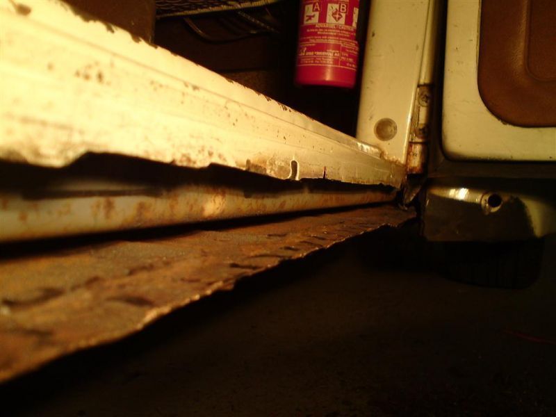

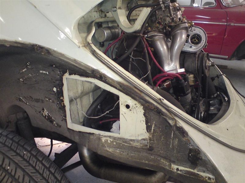

Så kom overraskelsene på rekke og rad! Rust under skjermen bak:
Masse rust i den ene kanalen, men den andre var helt fin!
Oversiktsbilde

Etter mange timer med vekktaing av halvrustet og helrustet metall og hull så det slik ut:
[attachment=8]
Og jeg så slik ut
[attachment=9]
Reine hawt-roden jo!
[attachment=10]

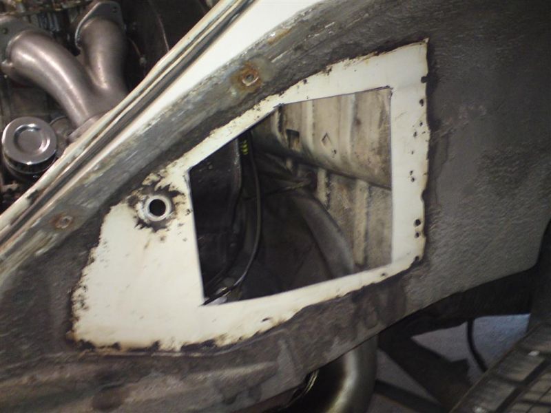

Begge skjermer av.

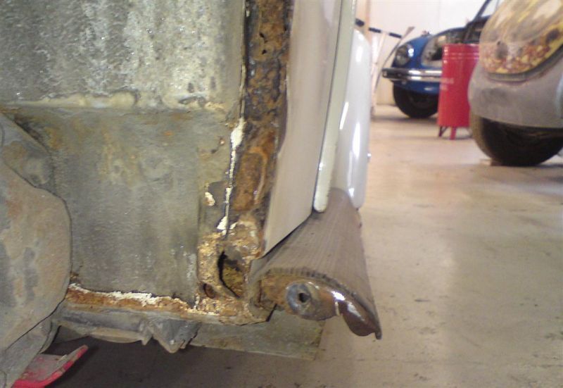

Oversiktsbilde

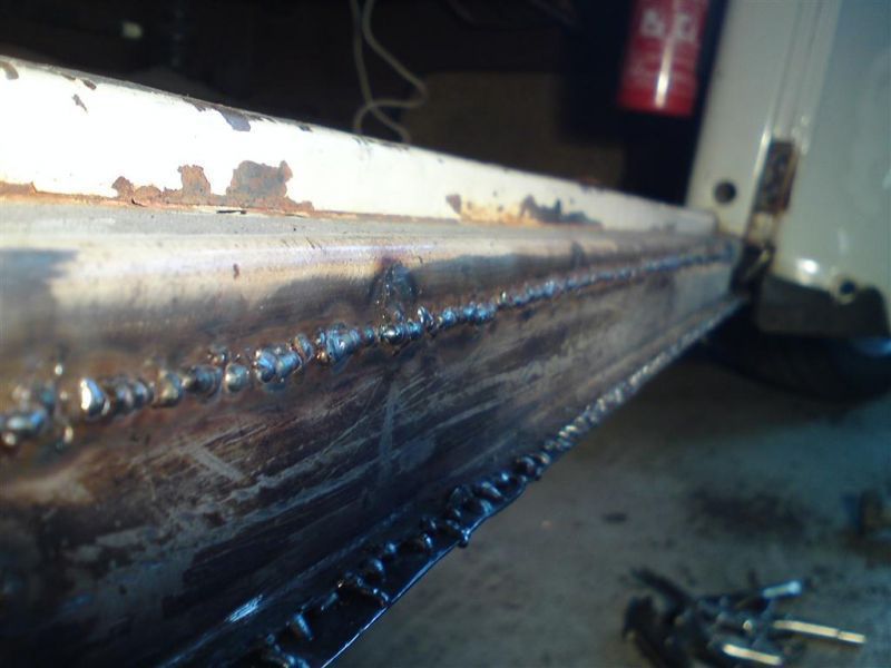

Jadda, nådde 10bildersgrensen i forrige post... Hehe!

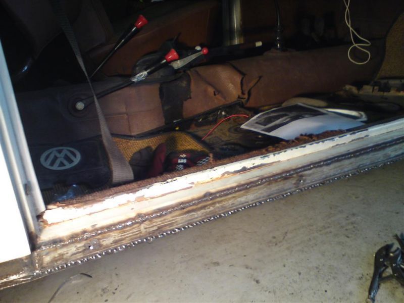

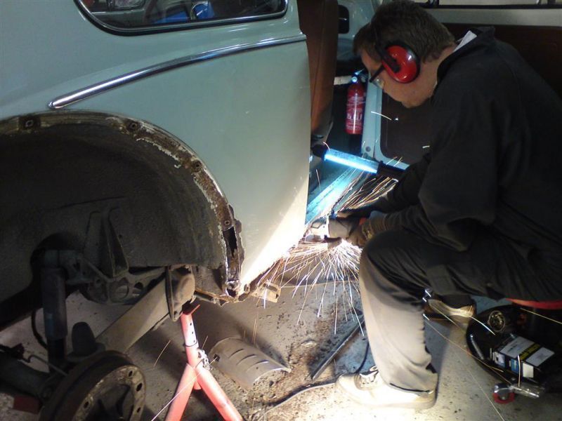

Dagen etter ble det ikke tatt noe særlig bilder, men en dør ble i hvert fall massakrert for å få originalkvalitetstål til kanalen, vi laget den til med hull til punktsveising, men det gikk ikke, så vi måtte sveise kant i kant (eller hva det nå heter)
Selve inspeksjonslukene ble også påbegynt (som jo var det egentlige prosjektet)
Fikk sveist mesteparten(ehh, halvparten) av kanalen:
Klousøpp!
Klousøpp!
