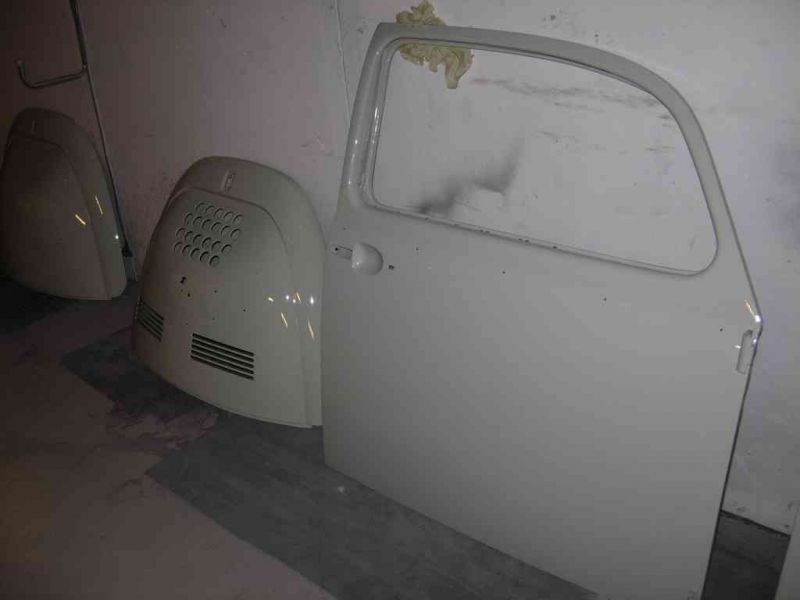

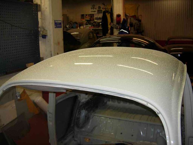

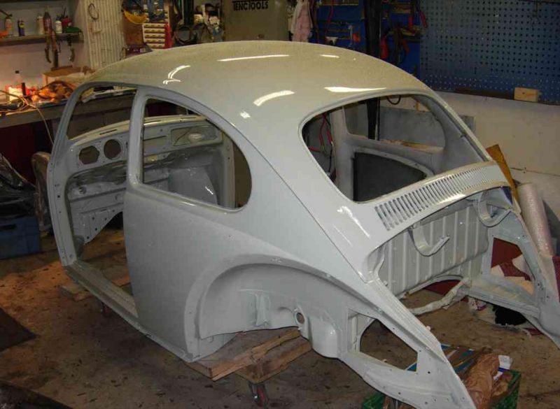

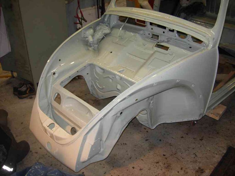

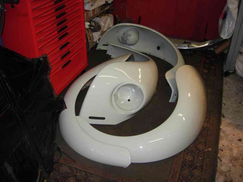

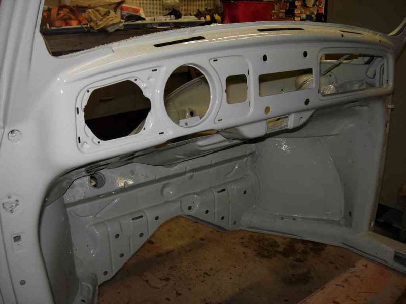

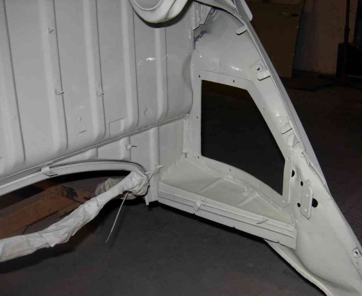

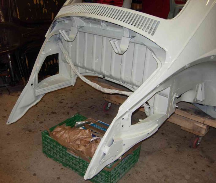

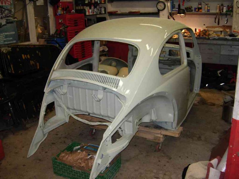

Da har alt fått farge L90C. Problemet er nå hvor jeg skal gjøre av alle bitene. Takk til dere som hjalp meg i kveld!
