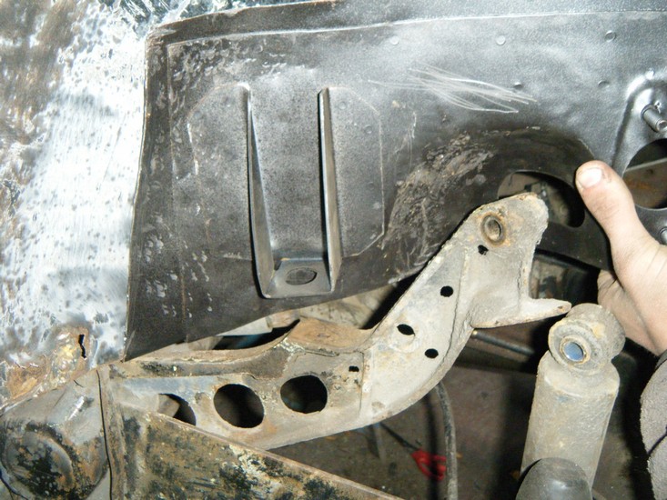

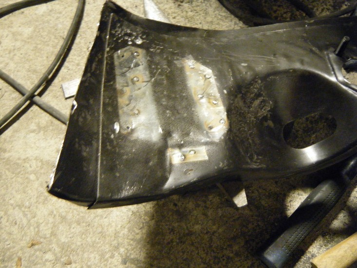

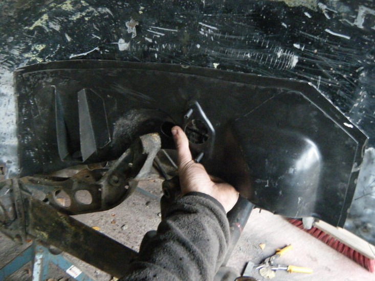

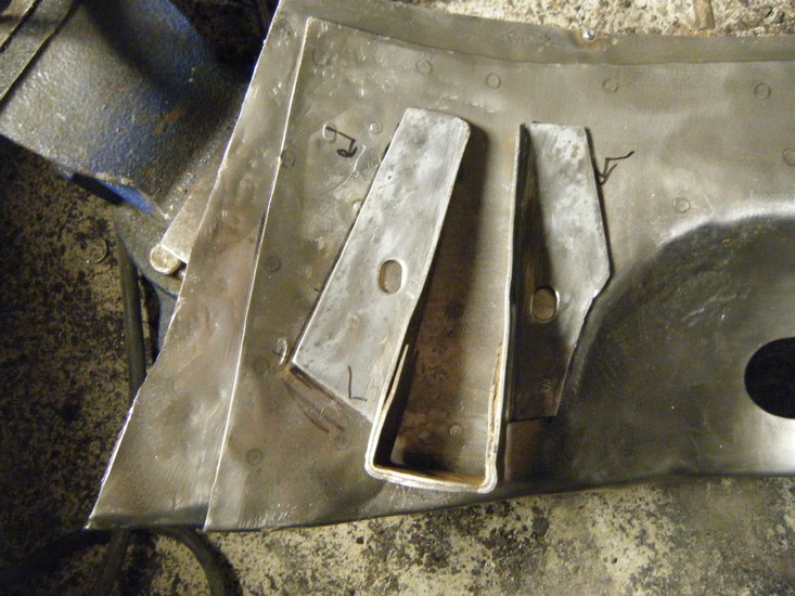

Prøvetilpassning etter å ha fjerna ein del overflødigt
Fits like a repro! :o

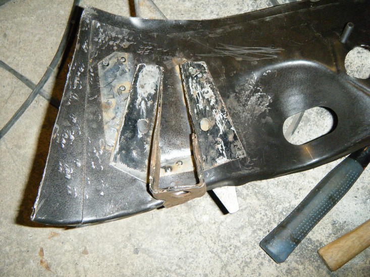

Repro 68- og 67 (only?)     Modifisering må til

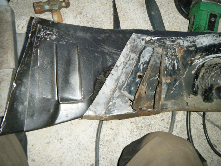

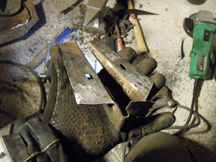

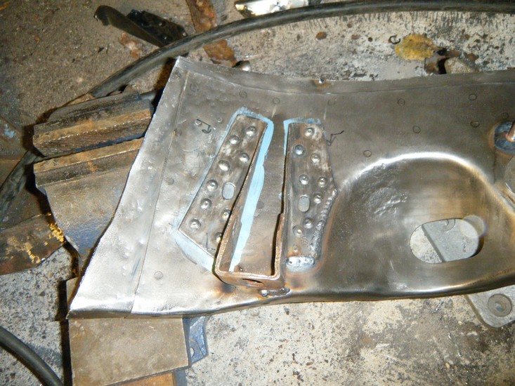

Etter mykkje meisling sliping og herjing fekk  eg ut festet..
Etter lika mykje meisling sliping og herjing fekk eg av repro festet
Da e håp!

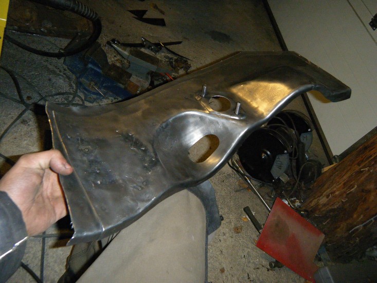

Etter å ha retta opp plato so pussa eg vekk den svarte drittmalingen...DRIT maling ja, du kan nesten blåsa den av... då e da domt å spraya over grunning og seinare lakk ogso flassar alt vekk igjen når transportgrunninga slepp taket for godt..

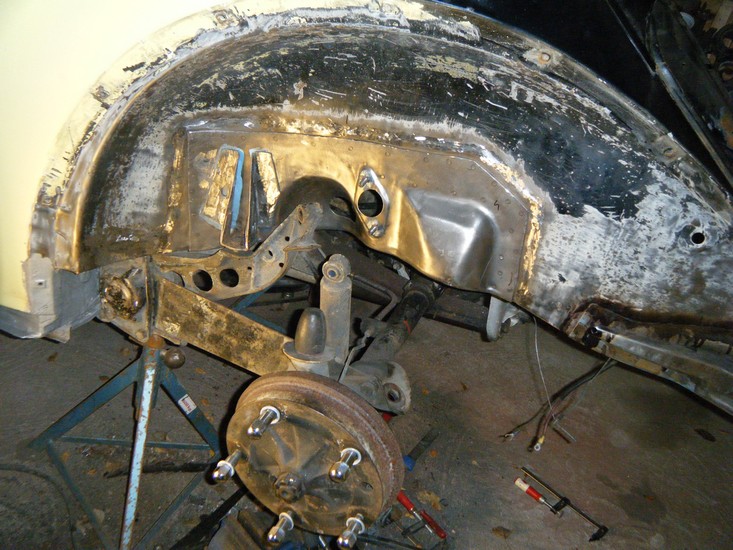

Fekk gjort ferdig forrige målsetning, nemlig å hiva inn att karosserifestet

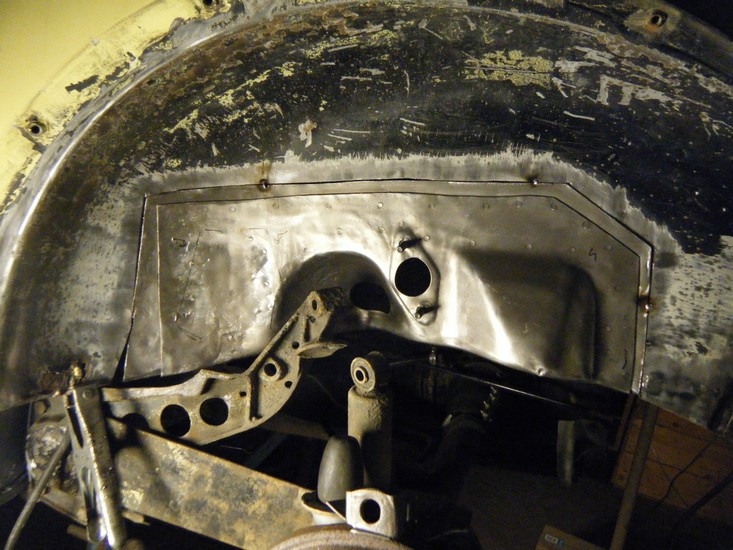

Testmontering for å merka opp plassering av karosserifeste

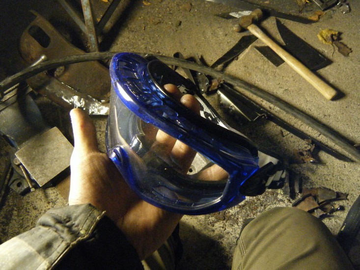

Nye bridle kjøpt idag, av merket bolle, funka VELDIG bra!!! Null skådda innvendig, null fanskap på auga, anbefalar alle å kjøpa seg sånn :)
Merka opp og alt på stell

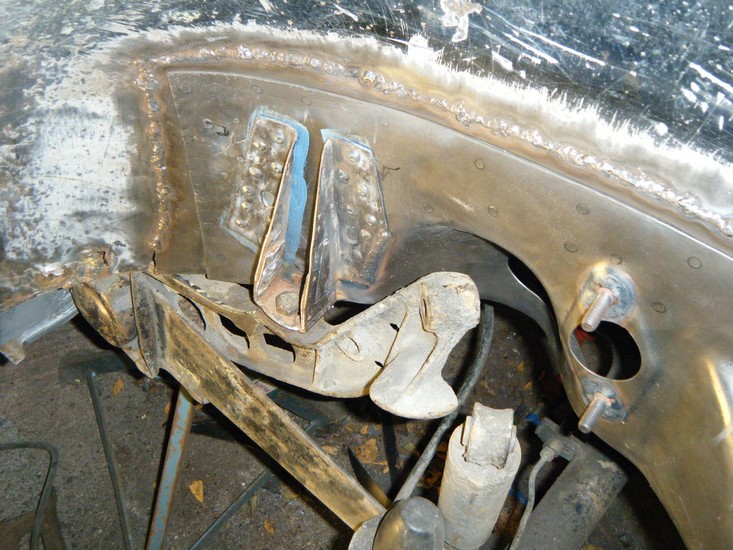

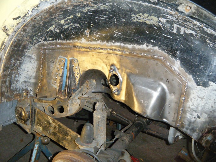

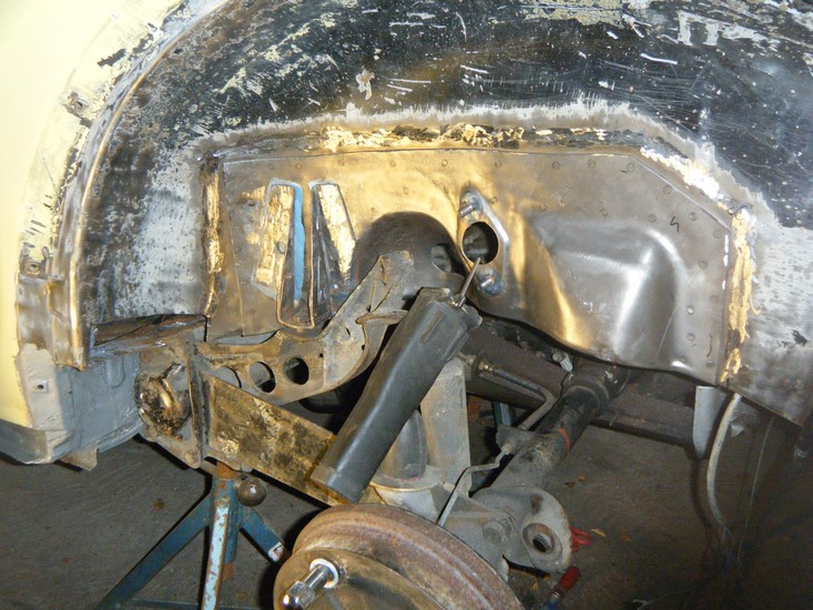

Sveisa på plats, med korrekt grunning imellom platene, måtte montera nokon larver og for å vera heilt sikker på att den heng skikkeleg
På plass att
Og heilsveist
[attachment=7]
[attachment=8]
Vart litt meir arbeid her enn planlagt pga da karosserifestet då...... menmen Alt går :) Imorgo tenkte eg å gjera Heilt ferdig denna innerskjermen inkl resten nedi hjørna + sliping..so må eg lesa 130sider om motor til fredagens prøve ::)

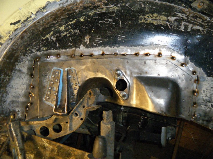

Litn uppdate;

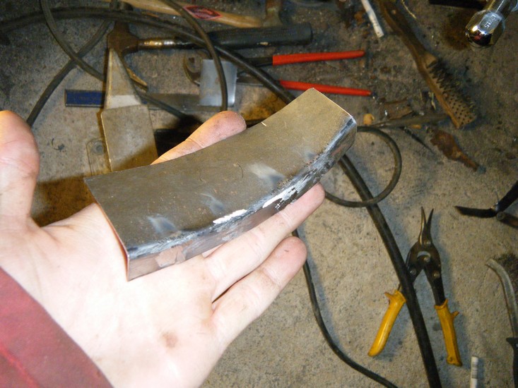

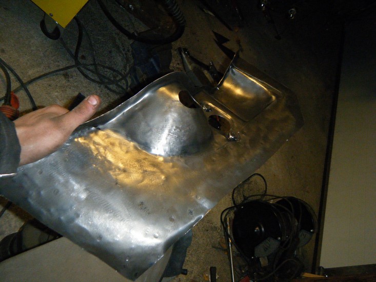

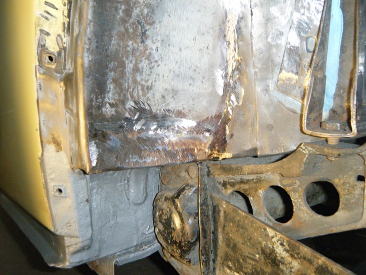

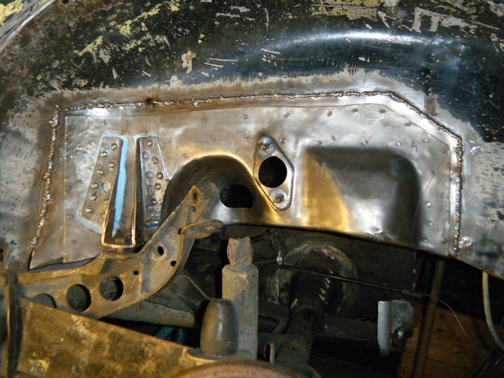

Slipt sveisen rundt karosserifesteplato + kappa ut rusta nedi hjørna og fjerna alle restar av plato der
Ny plata, måtte klyppa opp nokon plassar for å klara å benda falsen med boga plata.
Montert
1 stk ferdig innerskjerm! :D

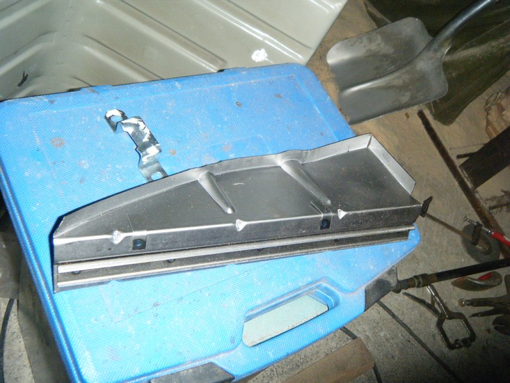

Unneberg leveranse,,, ei motorromshylla som ser ut til å vera i Serdeles god kvalitet!!! samt ein festebrakett til motorluko

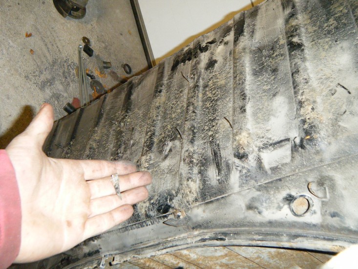

På baksida av brannveggen inn mot motorrommet e da masse piler som isolasjonen skal kjøyrast gjennom.. desse finst ikkje på nye brannveggen so då må dei lagast te

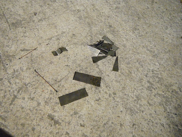

Her e alle småbetane laga te. 12stk "piler" til isolasjon 1stk knagg som ledningalefso til høgre baklys skal festast i. 2stk større knaggar som skal halda isolasjonen på undersida.
