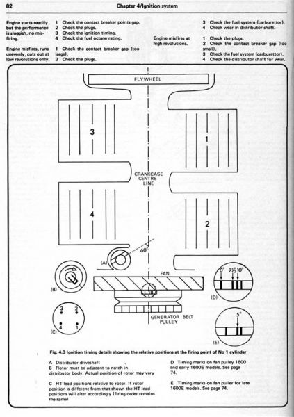

Poenget var vel at på typ3-motorer så er sylinder nr. 1 den BAKERSTE på høyre side av motoren, og sylinder nr. 2 den fremste på høyre side. Altså motsatt av på boble/buss. På venstre side er det nr. 3 fremst og nr. 4 bakerst, som "vanlig". Jeg så ikke at Tistlo eller andre hadde skrevet dette som løsningsforslag, men veeeldig kjekt å vite!

Hmmm, eg har no sylinder no 1 bakerst på høyre siden både på ambuen og Rico camperen da......Kanskje spesialbygg....

Du har sylinder nr 1 forrerst, Roy. Regner med at opp på skissen din er fram på bilen? Bakerst=bakerst på bilen!amubus wrote: Hmmm, eg har no sylinder no 1 bakerst på høyre siden både på ambuen og Rico camperen da......Kanskje spesialbygg....

Ikke lett dtte... med bakerst mener eg bakerst/innerst lengst vekk fra der eg sitter når eg ser inn i motor rommet......... under luftfilteret.......
Sv: Geirs garasje
Fasiten...
Med mye ekstrainformasjon...

Jamenjamenjamen, det ER jo samme som på boble og buss, da! (Hva er'e du surrer med'a, Geir...)
Da har du snurra pluggledningane godt rundt under gasseren på høyresida av motoren da vi holdt på i alle fall ! (makan...)
