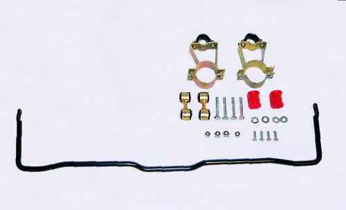

stabstag fremme til 03.
noen som har et for salg eller tips hvor det kan skaffes?

Originalt har du vel allerede? Det sies at det ikke er noen vits i å kjøre "too big" fremme, det viktigste er å få en fin balanse i bilen.
Første bud er nok en komplett sjekk og overhaling av foringer og ledd i understellet:
En fordel å følge denne sjekklisten her: http://www.toplineparts.com/shakes/shakes.htm
Her er en komplett pakke med foringer og div. Merk at 1302/1303 er spesielt følsom for dårlig balanserte hjul.
http://www.toplineparts.com/products/fr ... ebuild.htm
Jon Chabot har syslet med disse bilene i en årrekke og har satt sammen pakker med det som trengs for å få strammet dem opp. Hyggelig fyr å ha med å gjøre via mail i alle fall, har godt ord på seg på thesamba.com også.
Selv har jeg en liten ønskeliste til mitt 03-prosjekt utover det som er nevnt over:
- Avstiver mellom fjærbenstårnene, da det er gjort målinger som viser at bevegelsen mellom fjærbena er ganske stor, her snakker vi om at karosseriet "gir etter".
f.eks. denne fra Topline:
http://www.toplineparts.com/products/stressbar.htm
- 50 mm senkefjærer fra CSP
http://www.vdub2you.com/shop/index.php? ... ductId=276
- Bilstein-dempere foran og bak
http://www.csp-shop.de/cgi-bin/cshop/fr ... 20%20%2D73
- Kerscher-stag bak.
http://www.kerscher-tuning.de/kaefer/in ... ilisatoren
Overstyring eller understyring?
http://www.forum.vwacb.com/http://VWACB Forum/phpBB3/viewtopic.php?p=14033#p14033
I sum tror jeg dette blir bra, men dette er nok langt frem, dessverre. Inntil videre koser jeg meg med gubbebil og avslappet kjøring;) (passer oss mellom 40 og 50 helt fint). Har det ikke travelt enda, hehe!

men: - Avstiver mellom fjærbenstårnene er det jeg er ute etter. trodde det var stab stag jeg
